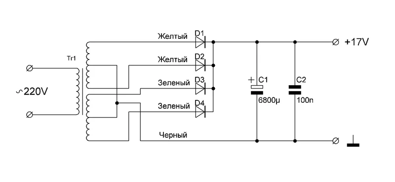

Можно ли им запитать TDA1558?
вообщем там на желтом с зеленым проводом 26 ват выдает :(() А на оранжевом с синим по 9 ват ()
Не ВАТТ, а ВОЛЬТ!!!
А между чёрным и жёлтым или зелёным сколько?
на желтом с зеленым 26 ват выдало , а на синем с оранжевым выдало 9ват вроде так :!

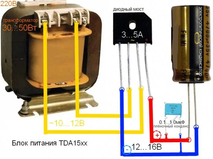

Вот берёшь эти "вроде 13,2В" , диодный мостик на 3...5А, конденсатор оксидный (электролитический) 4700мк на 25В , соединяешь по схеме, и получаешь напряжение 16В питания для TDA1558
    41 KB · Просмотры: 242
а от кандетсатора (эл) выдаст 16 вольт ? Ну тоесть надо провести дальше от него вывода ?
Конечно, от КОНДЕНСАТОРА проводишь дальше к плате усилителя
Да на здоровье, приступай...
