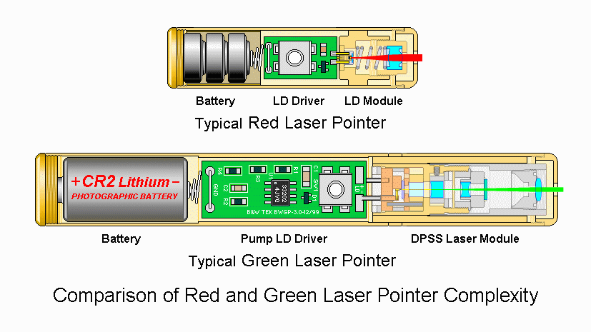

Интересует данный вопрос, тоесть например можно ли заставить голубой светодиод светить ультрафиолетом, например если питать его импульсами или ещё как то?

Нет, ничего не получится, цвет светодиода определяется его кристаллом.
Ясно, спасибо, я просто читал где то у нас что изменяли спектр лазера вроде как, ну вот и подумалось:D А то УФ светиков у нас нет.
Ну с лазерами несколько иная ситуация. Инфракрасный можно преобразовать в зелёный. А ещё производились лазеры на парах металлов и там можно было менять спектр от синего до зелёного.
А ну вот про инфракрасный я и читал:D Вот и подумал что он ведь сродни светодиоду:D
Тогда тебе надо сначала повысить частоту ИК-излучения до кратной длине волны зелёного цвета, а потом поделить её пополам.

Вот для сравнения устройства красной и зелёной лазерных указок. Обрати внимание на оптику.
    35.4 KB · Просмотры: 463
А, то есть дело в оптике, ну тогда ясно, не стоит и заморачиваться, спасибо :D
