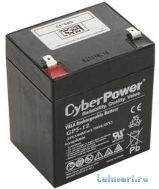

И ещё: всё-таки я поискал бы на ток поменьше. У него с 12А начинается (если верить написанному).
Много это для 2А-аккумулятора. Это ЗУ больше для автомобильных подходит.
А какой диапазон А нужен? Подскажите пожалуйста
Свинцово-кислотный (а тем более AGM) аккумулятор рекомендуется заряжать током 0,1...0,2 от его ёмкости. Вот и считайте.
В Вашем случае (как я говорил выше) зарядный ток не должен превышать 200...400 мА.
Иначе аккумулятор быстро повредится.

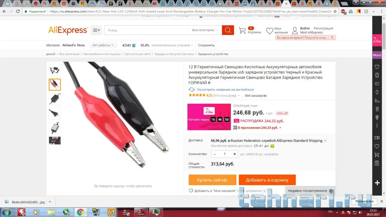

Похоже нашел то что нужно,и вам перестану своими вопросами донимать)
У меня новый вопрос,не подскажете будут ли вот такие комплектующие вместе работать?
https://ru.aliexpress.com/item/High...id=77511579-ae3b-4c86-99de-cc704f351819&tpp=1
https://ru.aliexpress.com/item/New-...id=a26c1543-45f1-43a3-b3a5-2818b35af941&tpp=1
https://ru.aliexpress.com/item/2pcs...lgo_pvid=c5782bbf-4c7e-4bf9-98ab-66f1b88f4f74
