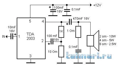

Ту же ТДА2003
10 ватт 1 канал цена микросхемы 35 рублей

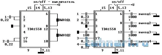

Или всеми любимая ТДА 1558q
супер универсальная: 4 канала по 11 ватт, 2 канала по 22 вата или 2 канала по 11 ватт и один на сабик 22 вата.

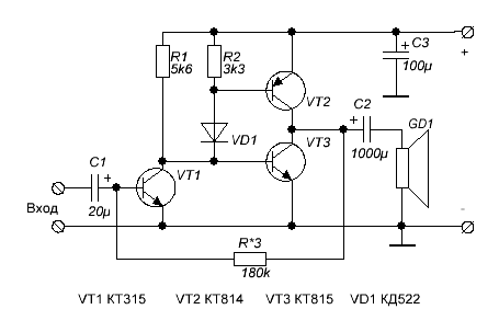

Ну если уж совсем принципы не поваляют то вот тебе схема
ТОлько выходные транзисторы КТ814 и КТ815 заменяешь на свой КТ825Д и КТ827Б соответственно.
Эти транзисторы желательно установит на радиаторы, тогда можно будет получить мощность 10-15 Вт, иначе - до 1Вт. Диод - любой маломощный кремниевый. Вход нужно выполнят экранированным проводом.
Настройка - подбор резистора R3 так, чтобы напряжение на коллекторе VT3 было равно половине напряжения питания.

Ту же ТДА2003
