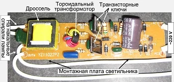

Откопал таки балласт от какой то мелкой лампы, поставил кондер оттуда,он там поменьше размером правда, думаю постоит пока:D Спасибо всем;)

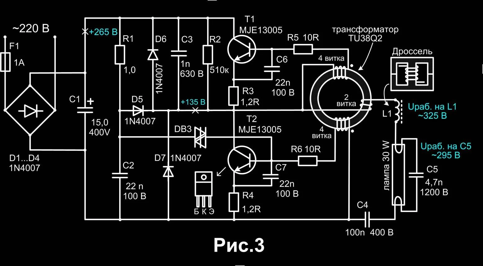

... вот только незнаю что за кондёр, понятно что 1киловольт а вот надпись, вроде бы 662т или 562т.

Найти бы схему его, на плате написано sec-t8-40a, но гуглу это ни о чём не говорит

Не нашёл такого обозначения:D По схеме это тот который 4.7Нф, собственно 4.7Нф я и поставил:D А вот стоял видимо 5.6 или что то такое:D
По схеме это тот который 4.7Нф, собственно 4.7Нф я и поставил А вот стоял видимо 5.6 или что то такое
Да, этот конденсатор довольно часто пробивается высоким напряжением при включении лампы.
А если поставить большего номинала хуже не будет? Если кпримеру заранее купить кондёров штук 10 на 2кВ и нанофарад на 6?
Ёмкость увеличивать не стоит, начнёт при этих частотах шунтировать лампу, а напряжение - сколько угодно. В схеме с простым умножителем напряжения исходно стояло 6800 и можно ставить больше, но там пульсирующее с частотой сети.
