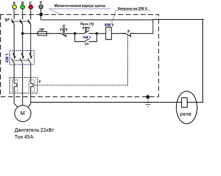

Добрый вечер Всем!
У меня такой вопрос. Имеется двигатель 22кВт (номинальный ток 45А)
Необходимо поставить реле для контроля включения/отключение двигателя. Ставлю реле после магнитного пускателя. Но вопрос! не сгорит ли реле, ведь протекает ток 45 Ампер.
Реле в овале на фото.
Или что то я туплю, не могу понять!
И еще вопрос. Как правильно подобрать магнитный пускатель и защитные автоматы? на 15% больше номинального тока?

Если реле расчитано на напряжение ~220В, то не сгорит.
Ток, протекающий через двигатель, не течет через обмотку реле.
Однако, Вы неправильно составили схему!
По Вашей схеме, реле будет постоянно запитано током, протекающим с неотключаемой фазы В через обмотку двигателя.
Пускатель должен разрывать все три фазы.
Пусковой ток в 3 раза превышает наминальный рабочий ток. Я уже не говорю про сам момент включения.

Он и разрывает все три фазы, контактной группой КМ1.

Спасибо большое! Да, там стоит контактная группа КМ1, которая разрывает все 3 фазы. Насчет реле Вы меня успокоили! Ато подумал, что хана моему реле.

А на счет контактов пускателя, я решил, что это контакты, обозначенные на схеме "Р". Так что моё высказывание справедливо для этого "разрывателя".
Схема самого пускателя, похоже, взята отсюда, там есть её описание. "Р" - это термореле. На фазных проводах не контакты, а его нагреватели. Контакт в цепи катушки пускателя.
Не сгорит реле будет управлять катушкой пускателя, а не двигателем ... :)
Для управления двигателем нужны контакторы категории AC-3.
Запас в 15 % не обязателен, главное что бы номинальный ток контактора по категории AC-3 был больше номинального тока потребления контактора.
Состояние о том включен или не включен насос лучше следить. если поставить дополнительный Нормально Открытый контактный блок (см. рис. на стр. 5/78)
