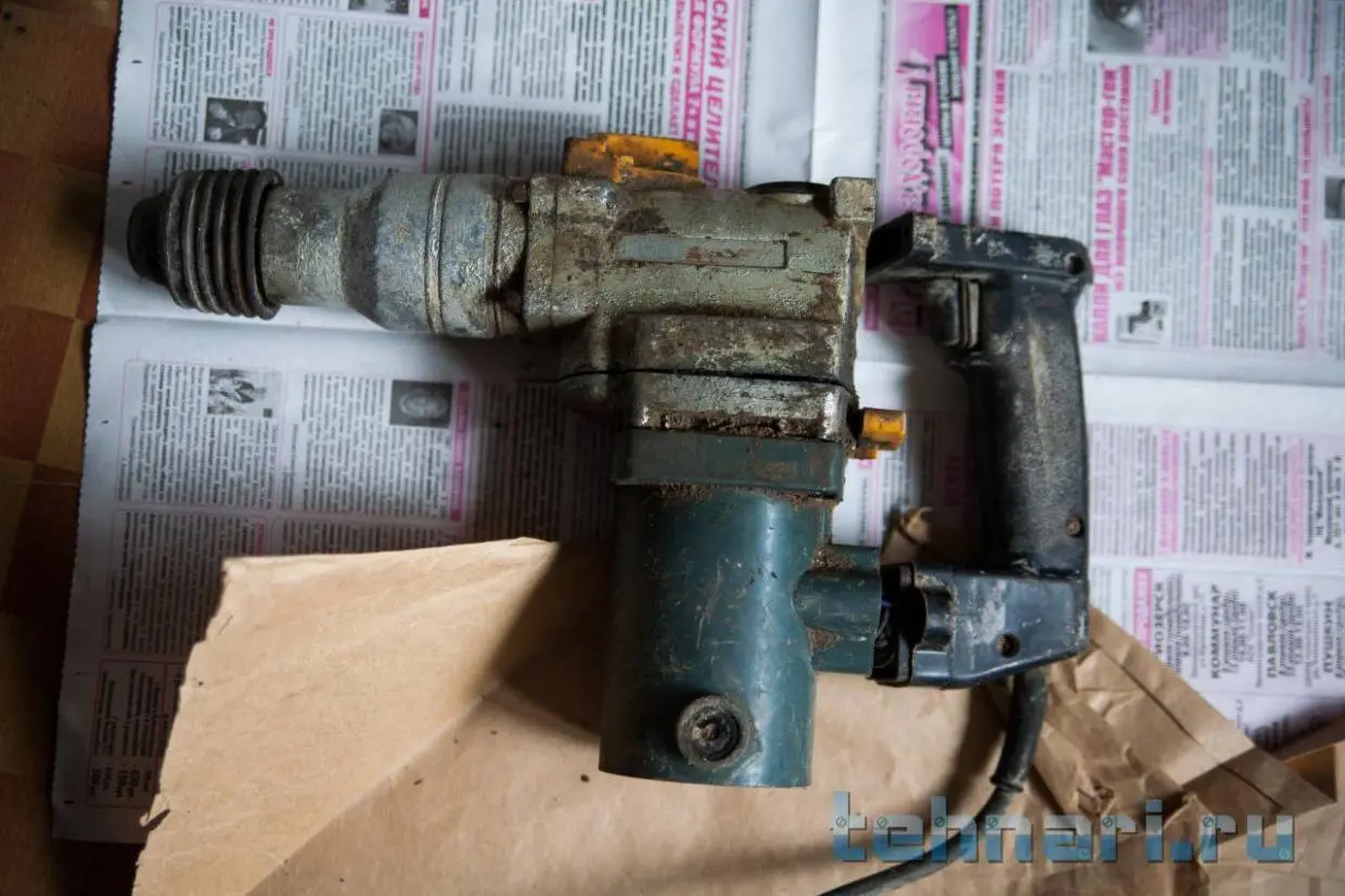

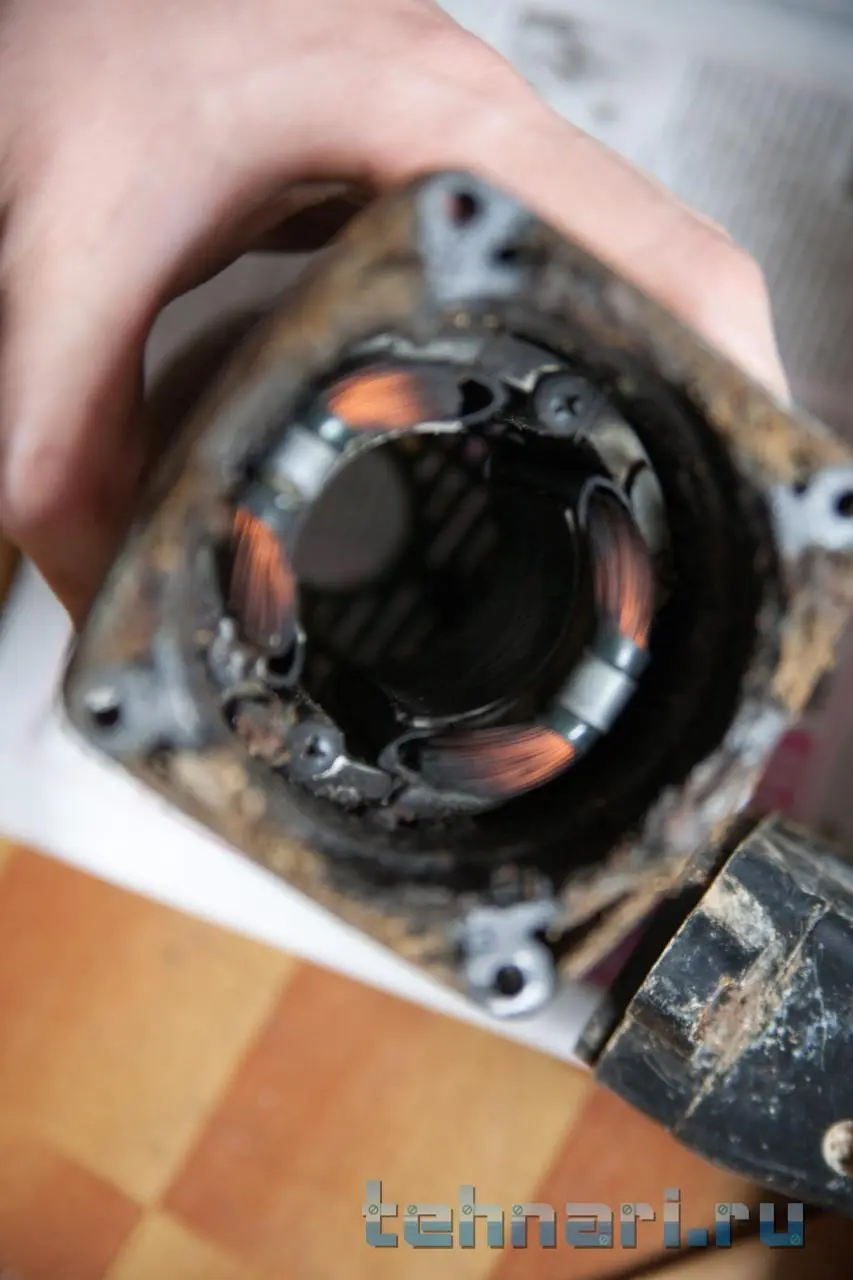

Всем привет! Принесли такую штуку, несколько лет валялась в подвале, до этого использовалась судя по всему активно. Инструмент полезный но состояние.... можно ли восстановить и стоит ли игра свеч?

Голимый китайский перфоратор, а-ля 3000, до тридцатого бура... Вань, не тревожь прах усопших...
Понял, выкинул :) Тема закрыта :)
восстановить можно ламель без проблем , для этого надо кусочек латуни или меди, эпоксидка или любой другой твёрдый клей, с хорошим температурным запасом, хороший паяльник, припой, а дальше токарный станок и проточить всё аккуратно, главное чтобы обмотки целые были, а то перемотка в домашних условиях, да ещё и человеком который этим не занимался - затея не лучшая.
Но как говориться, если надо, то вполне возможно. Другой вопрос , на сколько это экономически оправдано, но снова таки если купить вообще нет возможности, а починить есть, то ремонт будет оправдан.
до подорожания такие якоря у нас стоили от 300 до 500 рублей.
если пациент стоящий и на него не удается найти якорь, то якорь у нас сдают на перемотку.
перемотать якорь в домашних условиях вполне реально, но вот точно отцентровать вряд ли удастся самому.
Даже если электрику восстановить удастся, то там достаточно сложная кинематика- вращательное движение через кривошип преобразуется в поступательно- вращательное для удара.Судя по внешнему виду, на китайца возложили функцию отбойника, у меня монтажники так часто поступали - жалко убивать боши и макиты за 500 баксов, брали китайца за сотку и до смерти загоняли . На маките только замена ствола в 150 обходилась.
Ваня, выкинь его нафиг:)
P.S. Я бы постыдился брать в руки это *овно.​
Покрасить, и выбросить. Оно даже если и оживет, то не надолго..
