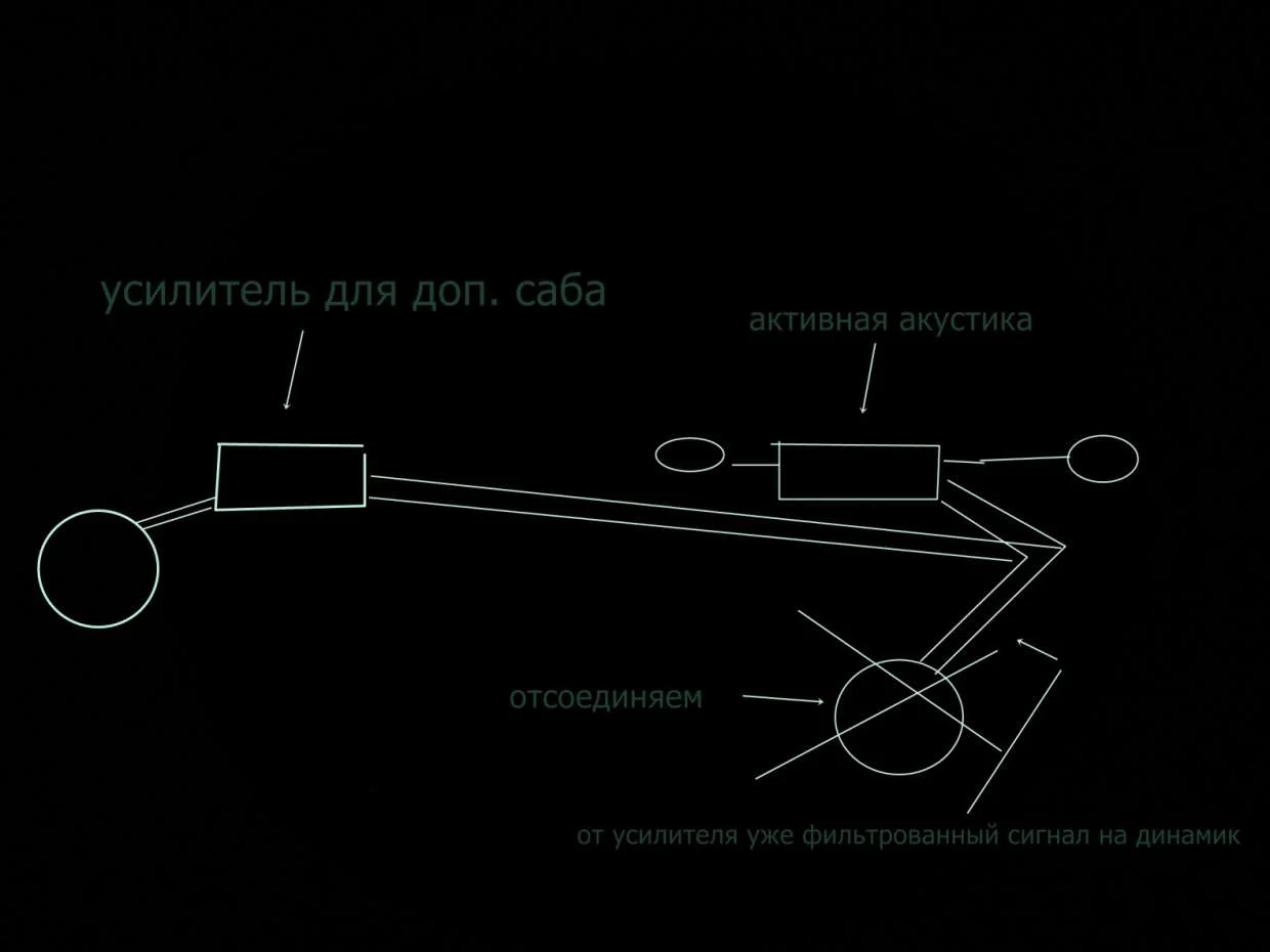

можно ли взять сигнал для саба от сабвуферного канала другого усилка ? у активной акустики слабый саб поэтому хочу другой подключить но нет фильтра поэтому хотел подключить к входу усилителья те провода которые идут на сабвуфер активной акус. Можно так делать ?
Если в сабвуфере тоже стоит усилитель, то другой усилитель можно подключить только напрямую к динамику. А один усилитель к другому - нельзя.
Так собери его! Я о фильтре. Там ничего сложного нет. А в твоём случае подсоединить линейный вход мощного саба, к динамику слабого саба можно только через гасящий резистор килоом так на 30 ( если включение головки слабого саба не мостовое! ). И будут они у тебя сотрудничать в дуэте.
да вот че я хотел сделать .можно да ?
    22.7 KB · Просмотры: 287
Можно через гасящий резистор. См. 4 пост.
а какую функцию делает резистор там ? подобрать надо или на 30к ставить ? саб динамик активной акустики отсоединить или без разницы? я подключал без резистора работал это какому усилку вредно от активной или дополнит.?
при измерени мощности усья измерив выходной ток и напряжение , перменное в обоих или постоянку надо ? в место резистора можно ли сам динамик подключить и имеет ли значение какой сигнал на усь подавать синус или музыка ?
Можно взять сигнал с ВХОДА микросхемы усилителя сабвуфера, а динамик отключить.
