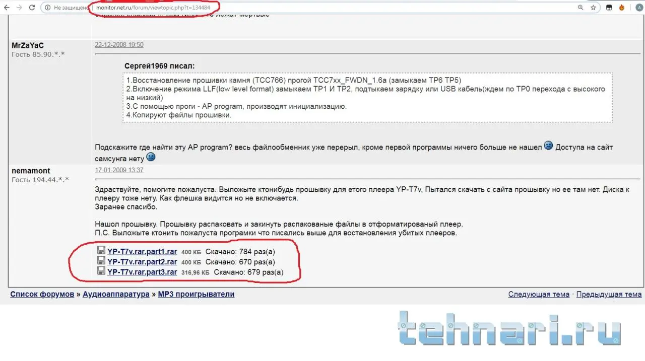

Доброго времени суток всем. Проблема такая: Есть нерабочий mp3 плеер SAMSUNG YP-T7Z на чипе Telechips TCC766 , решил восстановить, вскрыл, отключил аккумулятор, на плате замкнул контакты TP6 TP5, подключил к USB компа на win xp, определился как неизвестное устройство, поставил драйвер для определения что это чип TCC766 ( дрова шли в комплекте с прогой-прошивальщиком), открыл программу TCC7xx_FWDN_1.6a (программа определила устройство) залил через неё прошивку в виде файла YP-T7.rom, всё прошло успешно в конце появилась надпись NOR flash write completed, отключаю плеер от компа, вставляю аккумулятор, нажимаю кнопку Play, а у него на дисплее начинает крутится надпись System Loading и все зависает.Как решить эту проблему???

Спасибо Николай_С за ответ. Я пробовал прошивать и другими прошивками например от YP-T8 (версия выше). В этом случае плеер не включается вообще, как только возвращаюсь к прошивке YP-T7,то появляется заставка и все виснет.Если у Вас есть откуда скачать прошивку другого состава, скиньте пожалуйста ссылку. Спасибо
Прошивку брал отсюда
P.S. А если бы посыпался чип,то он бы не определялся програмой прошивальщиком или я не прав???
Посыпаться мог не сам чип, а встроенная в него память. Проверить её невозможно, ибо прошивку назад вынуть нельзя.
