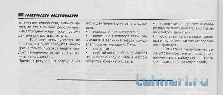

Теперь для вашего случая проверяем правильность и условия пуска двигателя.
Возможно все дело решится регулировкой зажигания
