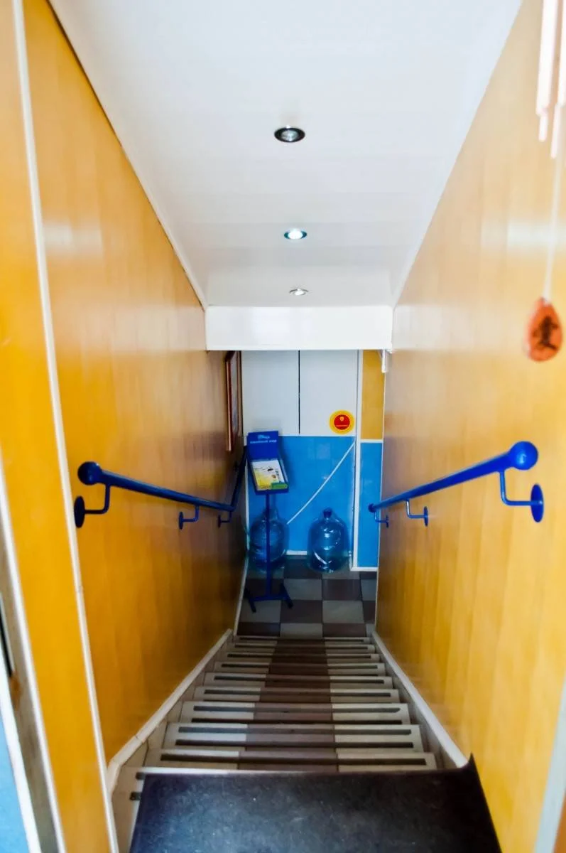

Всем добрый день. Помогите в реализации одного очень интересного проекта. Как можно сделать музыкальную лестницу? Обычные ступеньки, ведущие в цоколь. Необходимо, что бы при наступании на ступень, звучала определенная нота, как на синтезаторе. Как это осуществить и во сколько это обойдется? (делается для муниципальной музыкальной школы, поэтому чем дешевле, тем лучше). Ступеньки (10 шт) облицованы плиткой. Буду рад любым советам.. Стараемся для детей, поэтому хотим сделать что то необычное.. =)

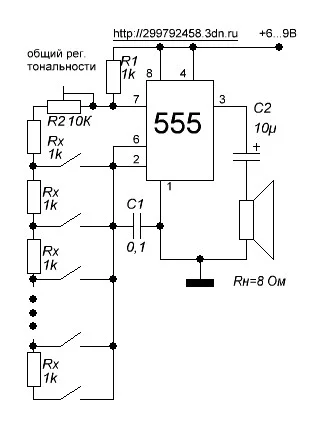

Электронное пианино - детская игрушка
Предложенная схема очень проста не требует регулировки, не содержит дефицитных деталей и доступна для изготовления любому начинающему радиолюбителю.
Игрушка содержит определенное число клавиш (кнопок), кол-во клавиш может быть любым. При нажатии клавиши схема генерирует тональный сигнал воспроизводимый динамиком с сопротивлением катушки не менее 8 Ом.
Напряжение питания может быть выбрано от 6 до 9В, например подойдет батарея КРОНА
    9.6 KB · Просмотры: 596
Каждое сопротивление подобрать на звучание одной ноты , контакты замыкать от фотореле ...

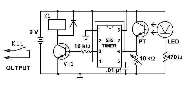

Вот схема фотореле на той же микросхеме ( можно КР10006ВИ1) , вместо LED - лазерная указка

При наступании на одну из ступенек, прерывается луч и срабатывает фотоэлемент, который замыкает контакт одной из клавиш детского синтезатора...?
Да .

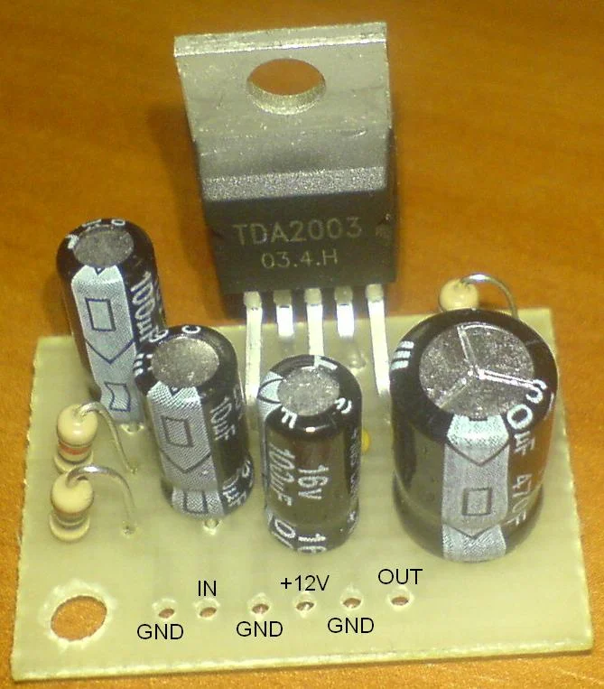

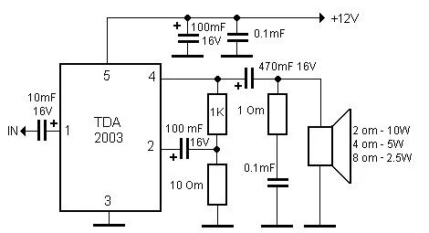

А возможно как то поставить более мощный динамик?
Можно - через самый простой усилок на одной микросхеме (например TDA2003)
Вот схема усилка
    9.5 KB · Просмотры: 67
    66.1 KB · Просмотры: 2,822
И во сколько ИТОГО обойдется такая лестница на 10 ступеней? Примерно..
Стоимость 10 лазерных указок + 10-20% на остальные детали
Лазерную указку-брелок помнится в России покупал рублей за 30...
Если не составит труда, напишите пожалуйста полный список того, что нужно для этого проекта. И желательно схему.. буду безмерно благодарен!
Никогда не рисовал полную схему своих поделок - я их собираю по принципу "ЛЕГО" из отдельных узлов , а в данном случае они приведены мною . Список деталей можно составить только зная что вы можете достать в своем городе ( что то можно заменить на аналоги) - но все детали НЕДЕФИЦИТНЫ . Реле лучше всего купить герконовые (они самые дешевые) . Найдите радиолюбителя (даже с минимальным опытом) он вам глядя на мое предложение и схему нарисует и список деталей составит ( с учетом того, что вы можете без проблем достать на месте). Ну и здешние форумчане-россияне вам подскажут , они знают что почем в России и что у вас можно без проблем найти .
