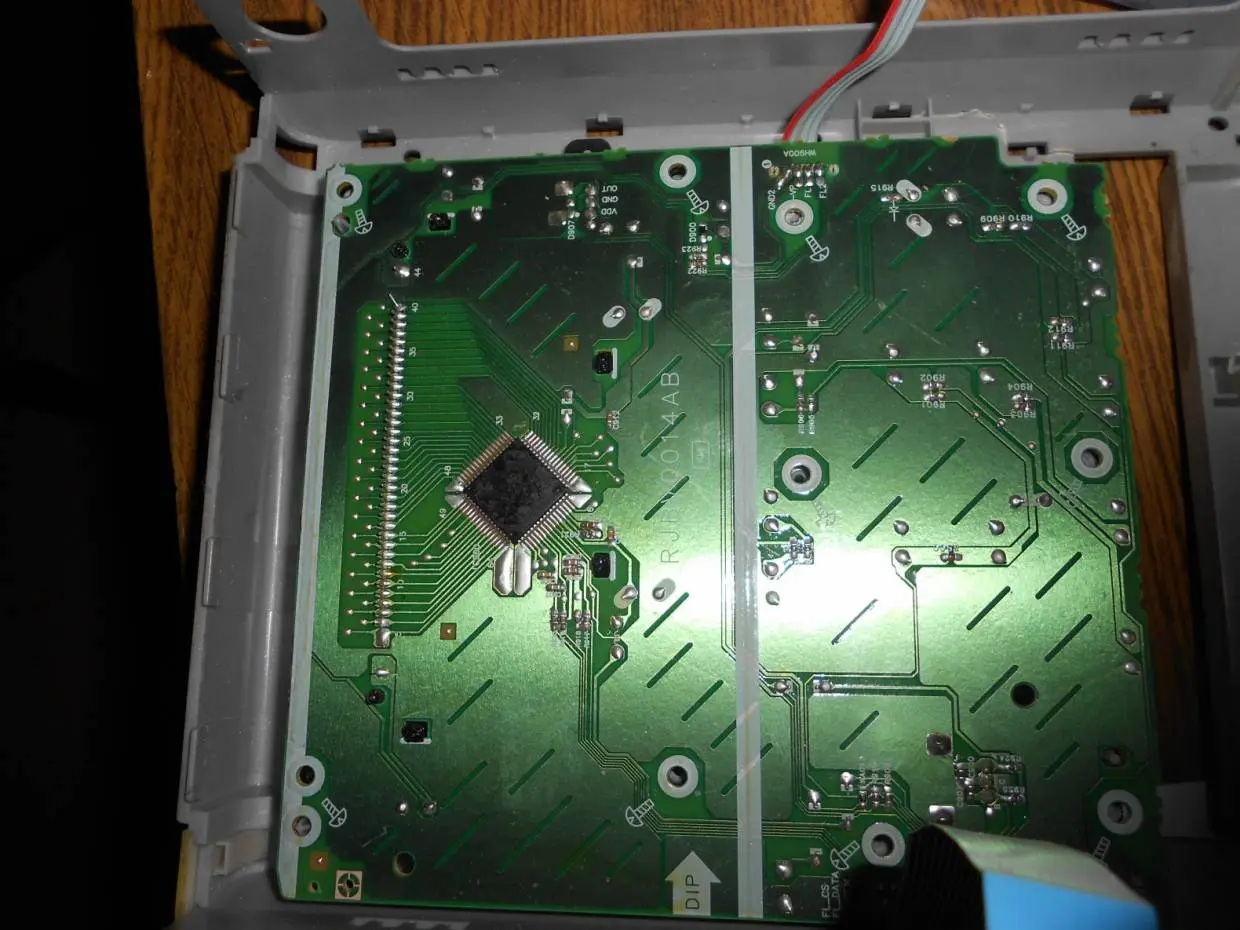

Доброго времени суток, зарегистрировался на форуме, надеюсь на вашу помощь ибо сам не справлюсь!!!
В общем, есть центр, но на нем нет aux выходов, только питание ,радио, колонки и на этом все...собственно, единственную цель которую я приследую это заставить центр этот воспроизводить звук с пк либо телевизора!Слышал на форуме уже описывали как решить проблему, но с уточнением что для каждого центра все индивидуально, если подскажите что и как куда надо припаять или решить задачу буду благодарен))Вот фото уважаемые эксперты
Можно ли впаять aux вместо сд дисков?вообще любое решение кроме выкинь и купи новый, раз разобрал и залез внутрь хочу поконца шаманить

модель PANASONIC SA PM9

Два решения.
Простое: подключиться прям к микросхеме усилителя. Схематик диаграм 10,IC501-это и есть усилитель. Отпаять выводы резисторов R251\R451,идущие на разъём-и на них подавать сигнал(и землю не забыть :) Можно поставить разъём с размыканием контактов,тогда вставил джек-работает с внешнего,вынул-снутри (приёмник итд). Минус -не будет регулироваться громкость ручкой\пультом центра.
Сложнее:включиться вместо чего-то - маг\сидюк\приёмник. Проще всего,наверно,вместо приёмника (первая ссылка). Будет регулироваться всё и всяко,но тут уж надо по схеме разбираться куда и как.

В общем, сдал диплом появилось время заняться модернизацией центра))Усь, смотри есть такой вот провод для aux, резисторы которые ты сказал я выделил на фото(на всяк случай перед тем как паять стал)
1. если я правильно понял надо ножки резисторов отпаять от микросхемы и обратно запаять , но только вместе с проводом, другой конец которого будет вставляться в комп с помощью джека, или в тв через aux..
2. подойдет ли такой провод, я его естественно не с тюльпаном использовать собрался, просто провода с одного конца, а с другого тюльпаны в пк или тв?
3. не сгорит ли комп или тв
4. ты что то про землю говорил...я этот момент пропустил, как ее сделать обьясни пожалуйста

1.Неправильно. Ещё в первом ответе написал и во втором повторил-отпаиваешь выводы резисторов,которые идут на РАЗЪЁМ,а не на микросхему. К этим выводам-отпаяным и висящим в воздухе-припаиваешь внутренние провода кабеля. Внешний экран -к земле (ground) на плате. Обычно она большая по площади -ноги 10\14 микросхемы или вывод разъёма TNR GND . Куда удобней-туда и припаяй.
2.Подойдут.Экраны вместе скрути и припаяй к земле .
3. Не должно. С компа одно время так и слушал.
4.см пункт 1.
Опять таки,как в первом ответе писАл:при таком способе подключаешь внешний сигнал прямо на микросхему усилителя музцентра ,сигнал с приёмника итд на неё не пойдёт. Громкость\тембр тоже не работают,только mute. Ты же -если запаял провод к резистору и его же в плату-подключился вместе с приёмником.Что не здорово. Схему-то смотрел ?
Понял, просто не оч просто ориентироваться в ваших терминах и речевых оборотах человеку который не в теме, но все сделал как ты сказал, припаял к ножке висячей вывода резистора который идет на разьем, землю поставил, и тд...уф, все заработало и кажется даже громче чем в то время когда он работал от cd, всем доволен)))спасибо что помог разобраться, без советов твоих я б точно не сообразил что куда паять и т.д. ...кому нибуь может пригодится еще эта тема, по интернету много людей желающих сделать подобное со своим старым но мощным муз.центром, я думаю что в другим моделях все примерно так же делается однотипно, ну если что можно додумать и походу разобраться.....Вива тебе Усь
