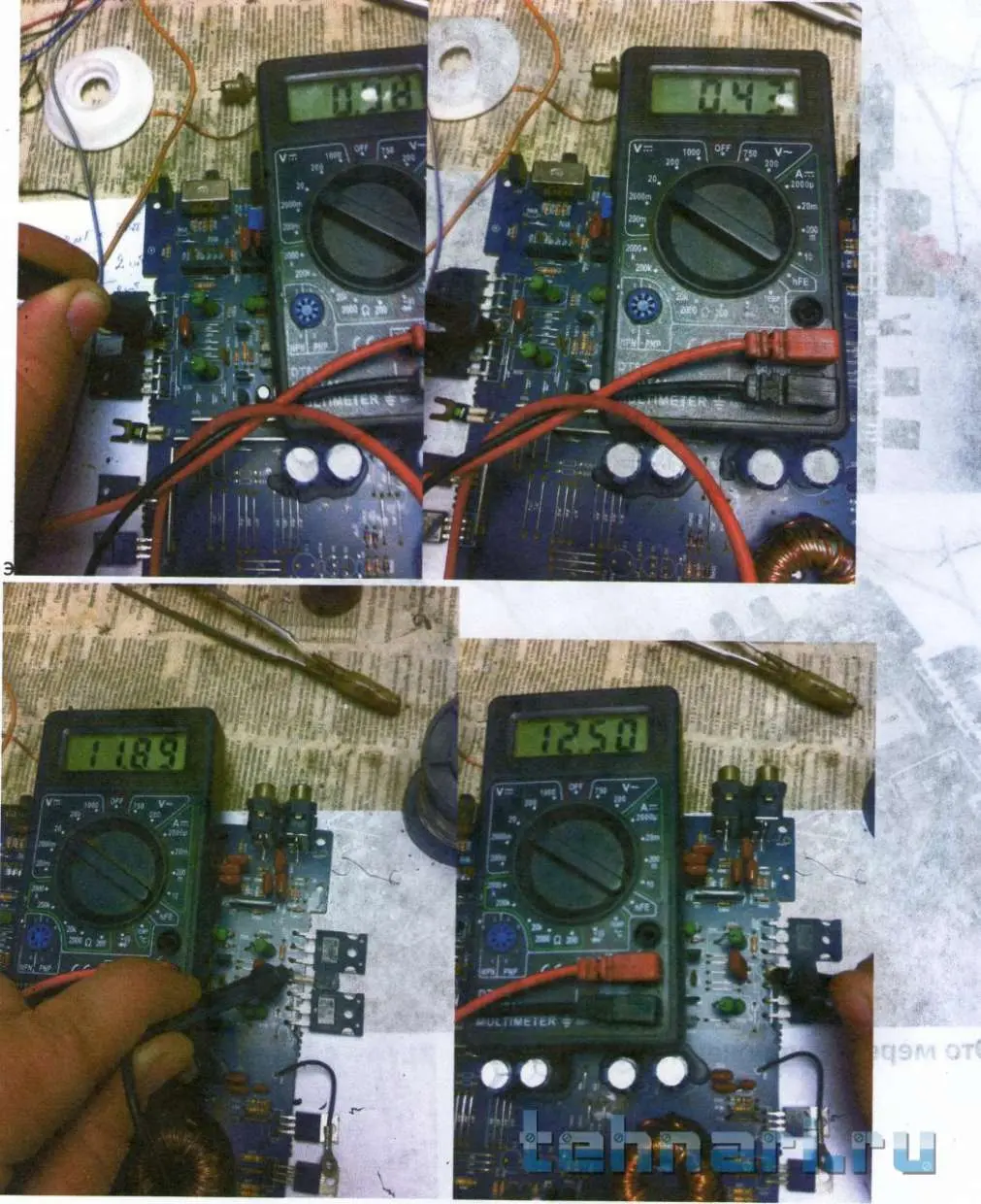

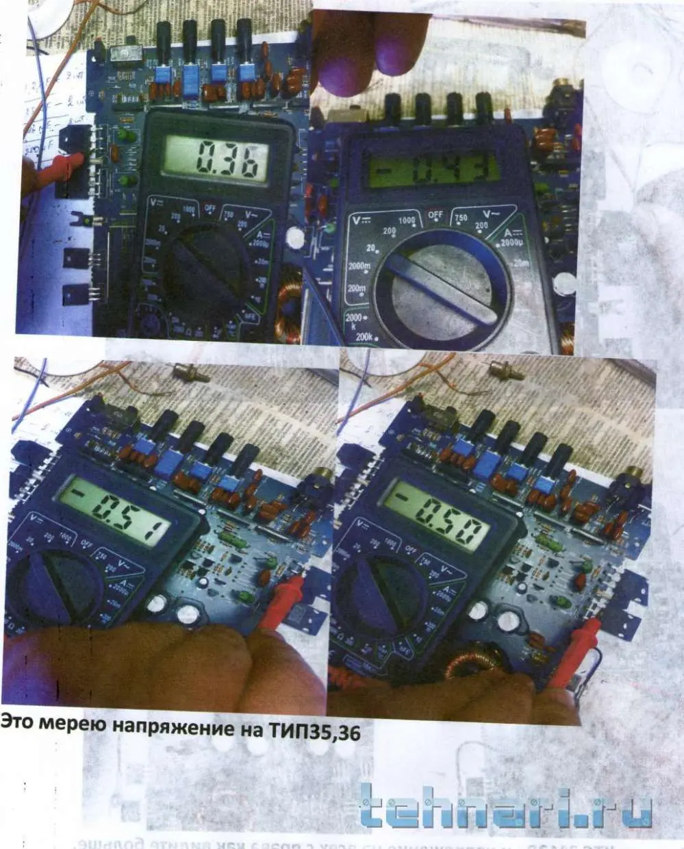

вот мои замеры,между левой и правой стороной. Почему так?
Скорее всего нет контакта в одном из мощных резисторов возле выходников.

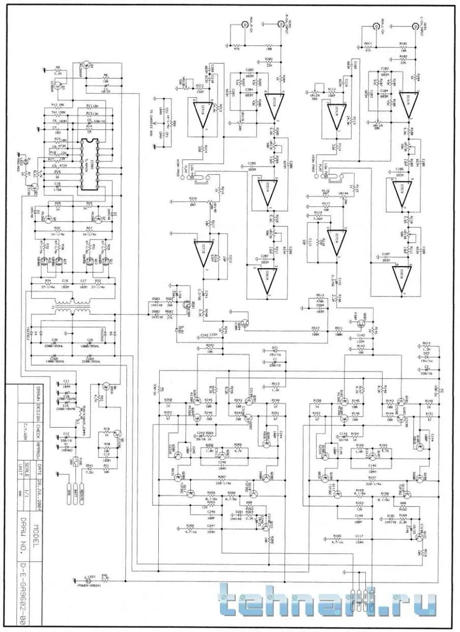

Из-за чего такие разные замеры на транзисторе KTC3112B между левым и правым? на левом и 1 вольта нет, а на правом 12в. Q107 и Q207. правый и не работает.
Я бы выпаял и прозвонил все транзисторы. И мощные резисторы.
Спасибо. Это был транзистор "А1023".
