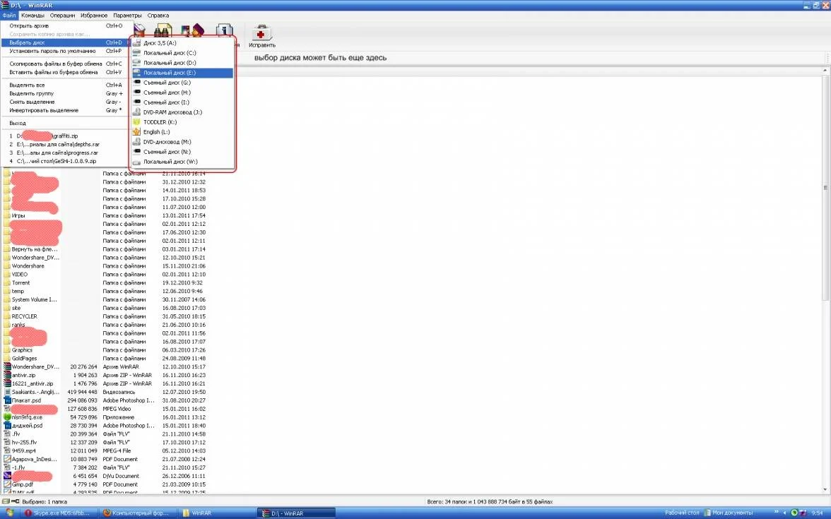

На флешке не отображаются папки
А попробуйте так:
1) Зайди в WinRAR
2) Выбрать в списке дисков свою флешку (вложение)
3) Добраться до скрытых файлов и извлечь их на винчестер
4) Посмотреть содержимое RECYCLER (чтобы другие поняли, что у вас было)
5) Посмотреть размер autorun.inf (и тоже сюда)
    71.2 KB · Просмотры: 557

Эти папки показывает WinRAR, правда если их скопировать в буфер и перенести (например на рабочий стол) их видно не будет... А если зайти в папку, скопировать её содержимоё и вставить во вновь созданную папку (например на рабочем столе), то все эти данные будут видны )))

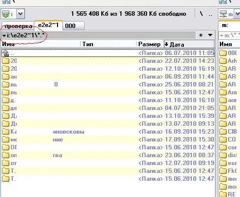

оно и понятно... с DOS уже давно никто не дружит и напрочь все позабывали. Ну посмотришь ты? УРААА файлы на месте че дальше? А дальше начинаеться всякий гемор с прогами для восстановления или еще че нить тупое. А нужно то всего переименовать папку. Как это сделать спросите? ДЕРЗАЙТЕ! Специально зарегался на форуме, вижу тут сплошные сисадмины...
запустите командную строку (Пуск-Выполнить-CMD)
наберите команду ручками:
ren x:/e2e2~1 virus
где x- буковка вашей флехи в проводнике (типа глянуть нужно заранее)
После выполнения команды появиться папка virus,в которой будут все ваши пропавшие папки.
Вот теперь можете кричать УРААА! :tehnari_ru_288: Я сделал ЭТО! :tehnari_ru_288:
P.S. потом форматиниет флешку в NTFS формате, и будет вам щастьте. Вирус ниче больше не сделает.

Зарегился только за тем, чтобы сказать огромное спасибо vampeer23. действительно помогло. не сразу (на три уровня "/.../" в проводнике спустился), но помогло. Вирусы были полечены но папки как ветром слизало. И еще ребята, "долго тупил пока не понял на 3 день" вампир говорит про ПРОВОДНИК виндовс, всякие Фары и Тоталы в пролете. Точки указывают уровни. Удачи!!! И да прибудет с вами сила.
