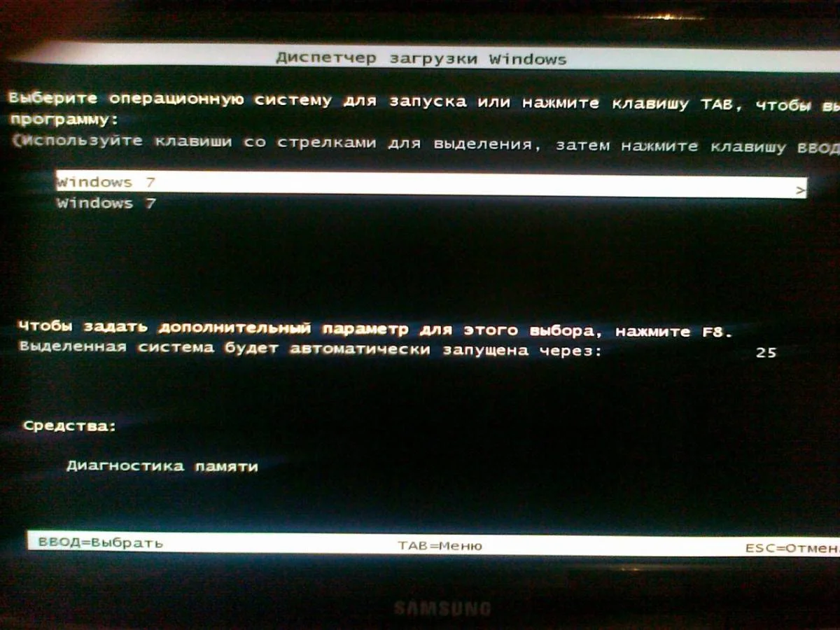

На компьютере две ОС, как удалить одну из них?
у меня на компе стоят 2 ОС
когда,я захожу с той, что стоит первой, то ничего не работает, а когда со 2-й то все ок.
одна стоит на диске "С" другая на "D"
как можно узнать в коком диске "рабочая" а в каком неисправная?
и как мне удалить ту, неисправную?

та что первая в списке это "старая", а вторая это та которая была установлена позже
что бы убрать строчку не нужной ОС
1 отредактировать файл boot.ini в нём буду прописаны 2 строчки загрузки ОС, одну из них нужно удалить
на примере ХР:
строки выглядят так
[operating systems]
multi(0)disk(0)rdisk(0)partition(1)\WINDOWS="Microsoft Windows XP Professional RU" /noexecute=optin /fastdetect
как понять какую именно удалить, надо знать на каком разделе установлена рабочая ОС, если на С: (partition(1))
значит смело удаляйте другую строчку там где значение partition(2) или наоборот
2 вариант
точно как в семерке не вспомню, но попробуйте, правый клик на "Мой компьютер" далее "Свойства", далее слева "Дополнительные параметры(вроде так)", после переходим на вкладку "Дополнительно"-"Загрузка и восстановление системы"-"Параметры" и тут можно просто убрать галочку с "Отображать список операционных систем", либо нажать правка и отредактировать список вручную как в первом варианте

даже если отформатировать диск, строки загрузки останутся
Boot.ini в 7 нет. Имхо, совет из 1- го поста то что надо!
ну файл другой, функции теже

В этой версии Windows файл boot.ini заменен файлом данных конфигурации загрузки (BCD). Этот файл более универсален, чем boot.ini, и его можно использовать на платформах, в которых для загрузки системы используются другие средства, а не BIOS.
Чтобы внести изменения в файл данных конфигурации загрузки, например удалить записи из списка отображаемых операционных систем, воспользуйтесь программой командной строки Bcdedit (дополнительное средство для администраторов и ИТ-специалистов). Дополнительные (технические) сведения о программе Bcdedit см. на веб-сайте Майкрософт для ИТ-специалистов (страница может быть на английском языке).
Если на компьютере установлено несколько операционных систем, то с помощью компонента «Система» панели управления можно выбрать ОС Windows, которая будет загружаться по умолчанию, а также задать время отображения списка операционных систем.
Откройте компонент «Система». Для этого нажмите кнопку ПускИзображение кнопки «Пуск», щелкните правой кнопкой мыши Компьютер и выберите пункт Свойства.
В левой области щелкните Дополнительные параметры системы. Требуется разрешение администратораЕсли отображается запрос на ввод пароля администратора или его подтверждения, укажите пароль или предоставьте подтверждение.
Откройте вкладку Дополнительно и в разделе Загрузка и восстановление нажмите кнопку Параметры.
В группе Загрузка операционной системы выберите операционную систему по умолчанию и время отображения списка ОС и нажмите кнопку ОК два раза (последовательно).

Плохо дело, на диске С: в любом случае с D: лежат системные файлы загрузки. Хотя если рабочая система Windows 7, и есть диск с дистрибутивом, с которого винда ставилась - то можно:
загрузиться с чего-нибудь - с USB, с загрузочного CD, по сети - главное - после загрузки иметь доступ к дискам компьютера. Отформатировать диск С.
Перезагрузиться, следующую загрузку провести с диска с дистрибутивом.
В меню вместо установки новой Windows выбрать "восстановление".
Дальше выбрать "Восстановление (автоматическое) загрузки Windows".
По идее винда заново положит системные файлы в корень свежеформатированного диска С, и будет щастье.
