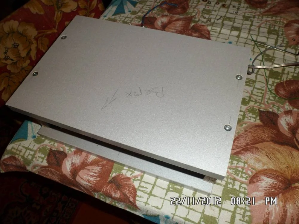

Как красил колонки и фрагмент корпуса усилителя:
Так как на улице прижимают морозы -20, в моей мастерской достаточно холодно для покраски(отопления нет). Пришлось переехать домой в ванную, возмущений жены, было немерено.
