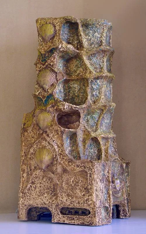

Процесс покраски преобразовался в процесс росписи, и этот процесс будет длиться практически бесконечно, если его не прервать.
Немного модернизировал внутренности - поменял кулер на менее пижонский с 80-мм вентилятором, который от пяти вольт грохочет вполне приемлемо.
Так выглядит аппарат на сегодняшний день, и это близко к завершению, или уже готово - потом разберемся. Я его уже вовсю юзаю по назначению, только слегка кое-где подкрашиваю, если что-то покажется не так.

:tehnari_ru_325:а мне не понравилось что добавил туда левые цвета, ёлка.
надо было в одной цветовой гамме делать, на 2-3 фотке, синий желтый ну вообще не в тему
Так или иначе - крутотня!
