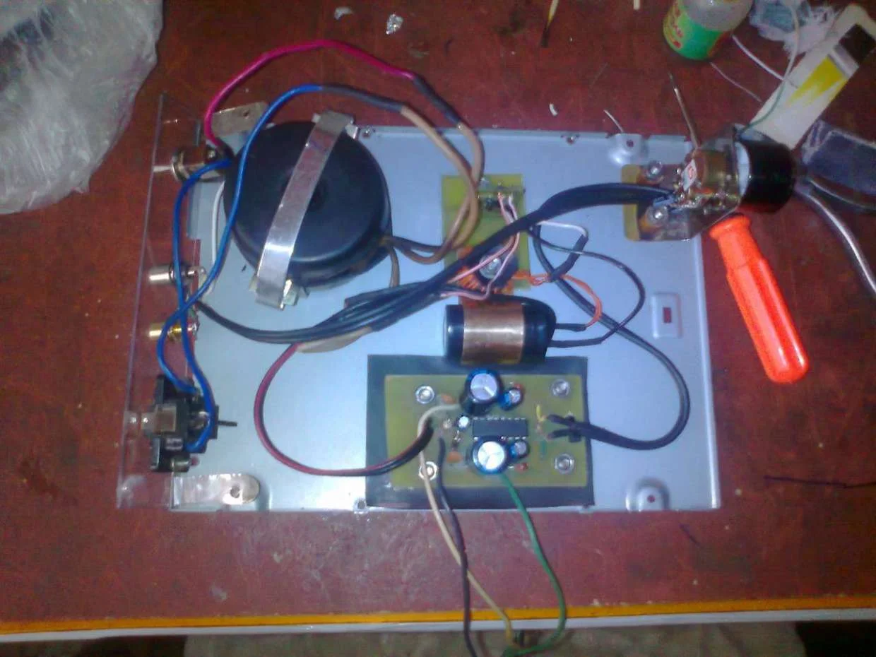

Замучался с фильтрами.. нифига не фильтруется питание. Шум постоянный стоит и все. перепробовал уже все варианты П-образный, Г-образный, Т-образный.. ничего не помогает! Может индуктивность дросселя мала конечно.. конденсатор не снимает все полностью. 10000uF стоит. От батрейки питаю нормально, никаких шумов.Тут вообще не понимаю.. Кто что может посоветовать с питанием сделать? Как шумы убрать??? Шум не гудение а именно шум, шипение "шшшш.." такого характера.
Шум может ловить вход усилка, то есть провод который к нему идет. Он экранированный у тебя?
(замкни вход, шум пропадает? )
может таки стабилизатор на пробу поставить?.. )
Провод входа экаранирован, но вот помеху-то именно он ловит.. потому что по входу явно слышна помеха, как только кондер ставлю на переменном резисторе между In и GND, помеха изчезает. От трансформатора много идет помех похоже.
Это "шшш" - самовозбуждение усилителя на высоких частотах.
"Лечится" шунтированием входа конденсатором (если брать за основу эту схему, то параллельно R1 надо запаять керамич. конденсатор емкостью от единиц pF до 1..2 nF).
На выходе также должна стоять цепочка C6R3.
Проблема решена. Как мне ее удалось решить:
1. Соединил общий провод с корпусом
2. Использовал П-образный LC фильтр, проверю еще работоспособность с Г-образным, что бы упростить до предела.
3.Что бы окончательно убить все помехи пришлось пожертвовать немного ВЧ. Поставил на вход переменного резистора электролиты 2,2uF. Керамика меня почему-то не спасала.
В итоге уничтожены все помехи, звук чистый, правда благодаря электролитам на входе, срезалась волна. Но мне это не помешало :)
Завтра выложу еще фото, сегодя уже поздно
И так, по поводу пункта 2 из поста #31. С Г-образным фильтром ухудшений не надблюдается, более того, без дросселя точно так же никаких ухудшений. Принял решение все же дроссель оставить и использовать Г-образную схему LC.
Ну вот и закончил сборку. Собрал все в корпус, все работает. Не нравится только, то что срезано слишком много ВЧ... Придется еще раз попробовать керамику ставить на вход. Или кондеры 1uF электролиты купить, если керамика на 510 pF-100nF не подойдут... Довести надо чуть ли не до совершенства!!! Потому что слишком много высоких частот срезалось, не совсем удобно слушать музыку, особенно рок.
Вот мой фотоотчет.
Для начала в основании разметил и просверлил отверстия для крепления всех составляющих усилителя
Так я изготовил кронштейн для крепления резистора
Трансформатор по идее крепят на винт, но винта нужной длинны у меня не нашлось, пришлось выдумывать что-то и придумал следующее: фиговина от розетки и алюминивая пластина. Получилось так

Как выглядит мое изделие внутри, разные ракурсы(простите за фото, с телефона):
Фото2110.webp Фото2111.webp Фото2113.webp Фото2115.webp Фото2116.webp Фото2117.webp
