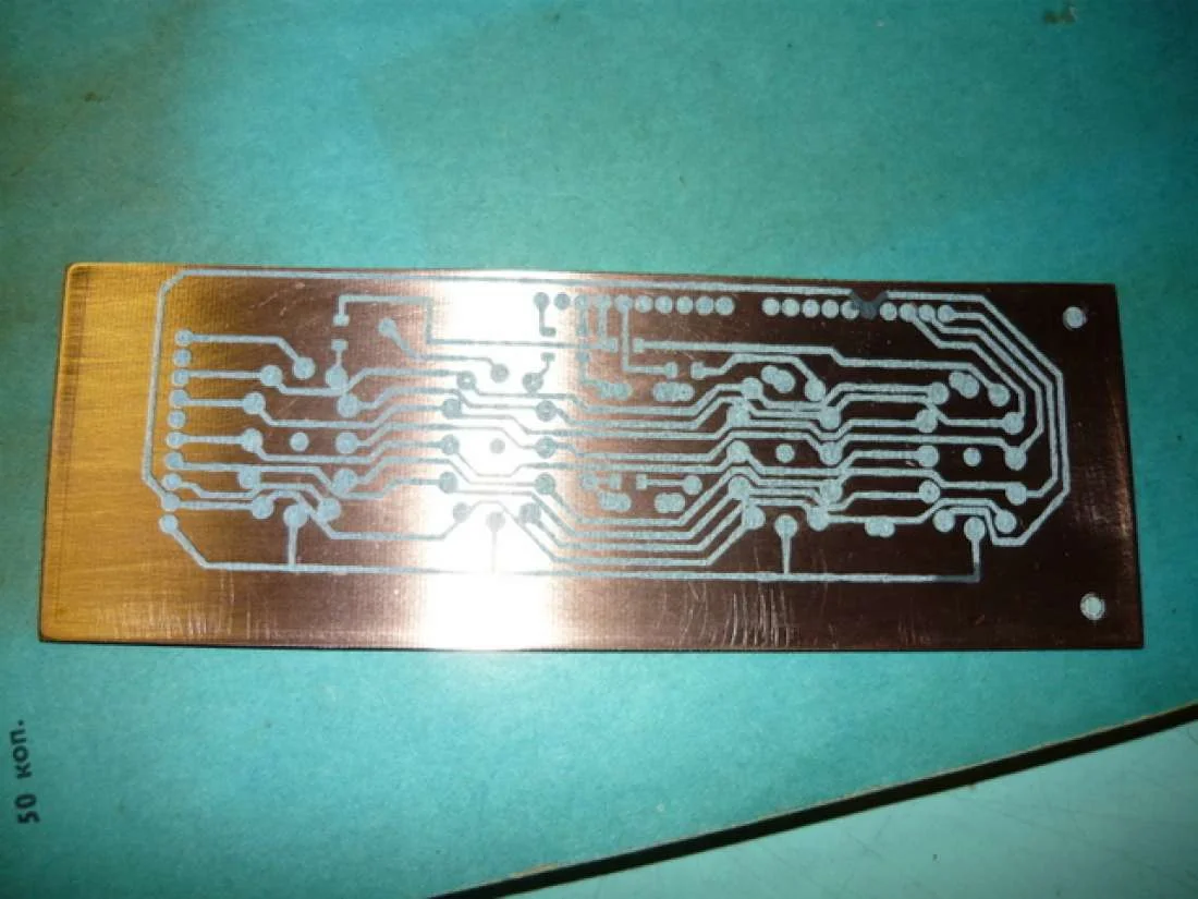

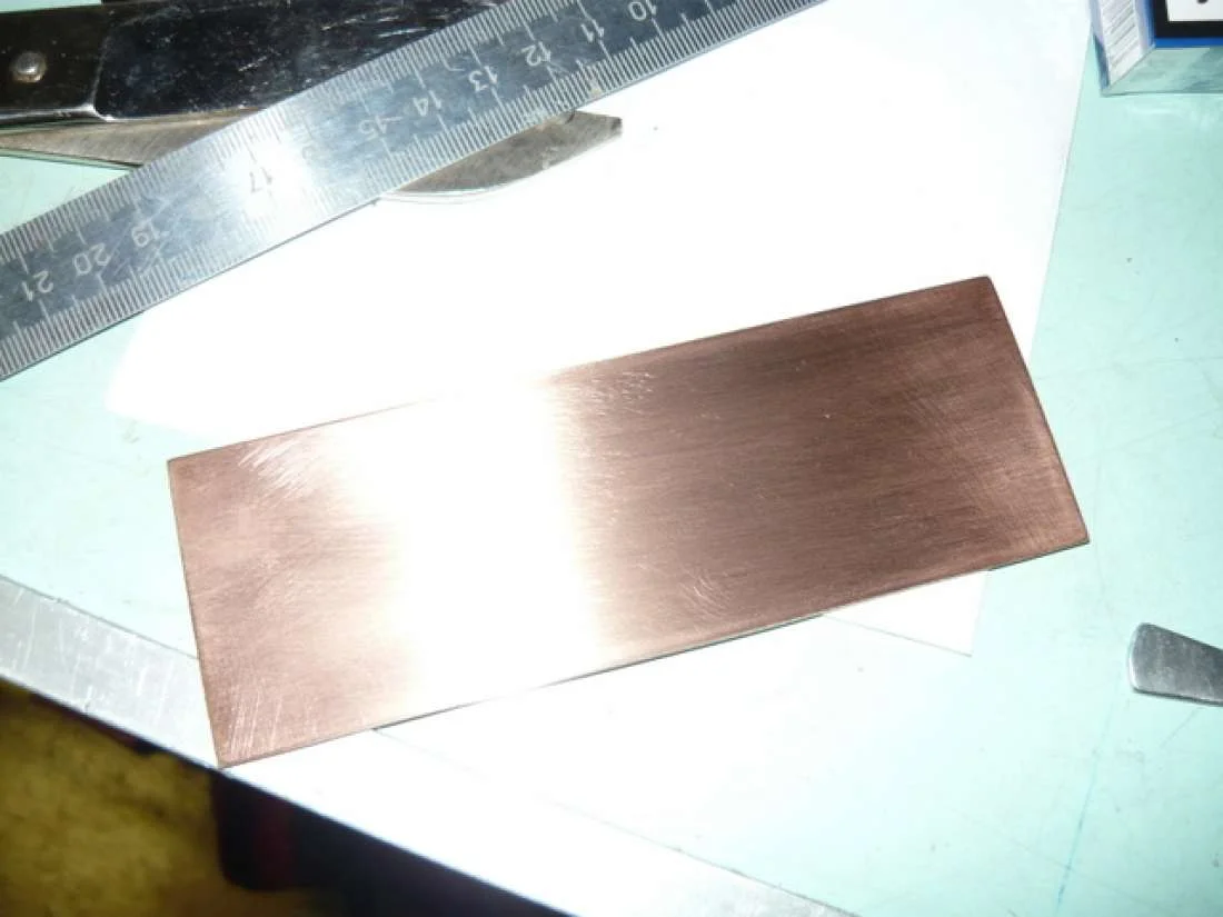

Ну начал, проблема в травлении, испытываю старый раствор ХЖ,
есть соляная кислота, нет перекиси водорода, вернее в аптеке
слабенькая 3%, вот бы гидроперит. Что то краситель не очень
держится узнал при ретуши.

Не прошло и пол дня, вытравил одну, хлорное железо
что то ещё травит, хотя развел засохший раствор.
Остальные буду травить соляной кислотой с гидроперитом,
способ проверенный, краска не слезла держит хорошо.
Будем считать, что эту технологию я освоил, и программку
тоже, хотя бы это радует. Да, раствор ХЖ пока оставил,
потом вытравлю что нибудь на меди, там не критично.
Чем смывать краску не знаю, есть спирт попробую.:tehnari_ru_864:
    140.1 KB · Просмотры: 67
Она ацетоном должна смываться.
и это...
раз, действительно, такой напряг с раствором, то его существенно можно сэкономить, заклеив все свободные участки пленкой (оракалом), напр., весь периметр платы сделать единой "земляной" шиной
100 г 3х процентная перекись водорода +30г лимонной кислоты +5 г соли,медь травит быстрее чем хлорное железо,не чего не марает и не прожигает.Визуальный контроль за процессом.
