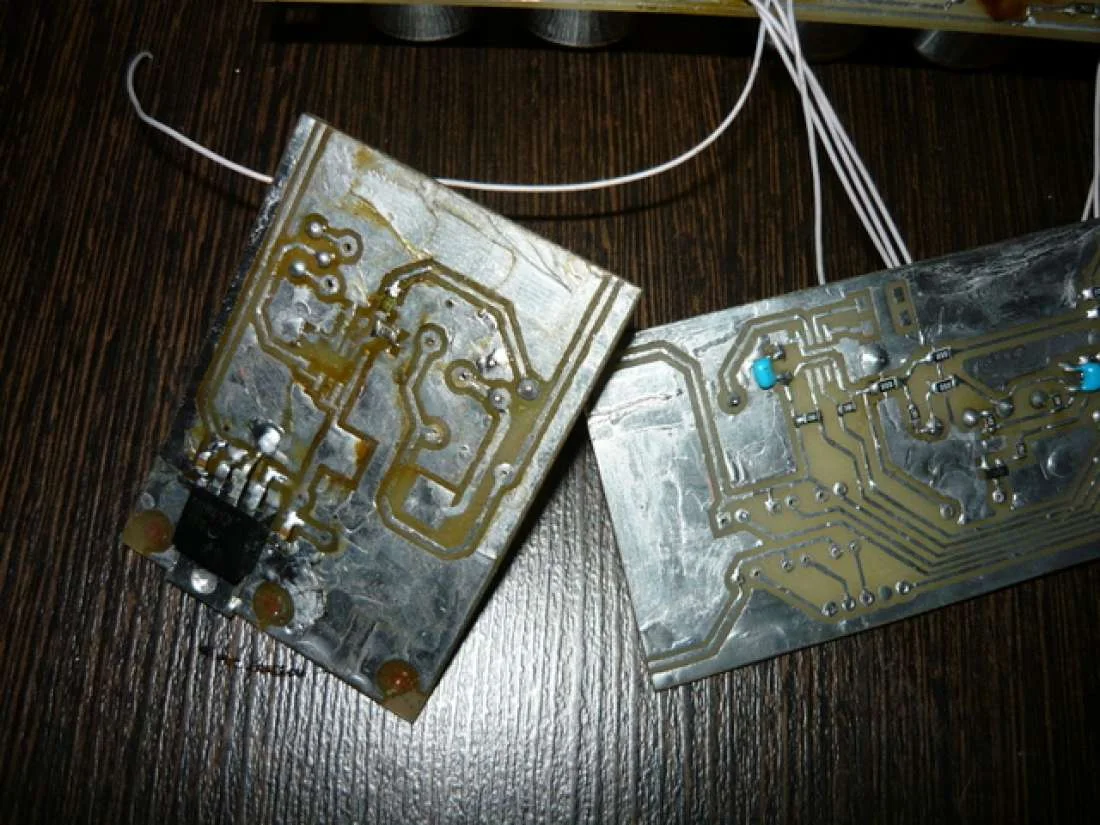

Детальки получил всё кроме конденсаторов, вот впаиваю что есть.
Оказалось элементы поверхностного монтажа- проще пареной репы,
и во многом облегчили работу.
Вот с контроллером пока заморочки, не знаю как подступиться,
даже с готовой прошивкой, весь инет облазил, общие принципы
вроде понял, но что то до меня всё равно не доходит.

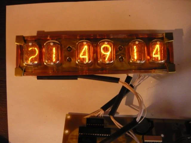

Решил попробовать, без контроллера, выставил анодное напряжение 175в,
Поставлю перемычки, надо просветить все цифры. Да уже что то засветилось,
не уверен, в исправности дешифраторов К155ид1, они паянные но их много,
будем подбирать, просто забыл заказать новые. Завтра повожусь с наладкой,
потом программирование контроллера. Конкретное применение антуража
не придумал, сделаю как советовал Валерий, щель для десятирублёвиков,
бросаешь запускается. Хотя есть вариант для колеса, но думаю не успею.

Что то не чего не получается с программированием.
Сижу пол дня не каких сдвигов. думаю всё дело в программаторе.
Всё остальное проверил всё работает.tehnobanka

Часики запустил, есть ещё порох...:tehnari_ru_098:tehno034
Контроллер пере прошивал первый раз фьюзы напутал.
Собираю, всё в кучу, а все таки красиво, душа поёт!!!

Всё запаял на место, часики идут пока, в выходные буду монтировать.tehno030

неонки надо фотографировать без вспышки, но со штатива, тогда все получится
