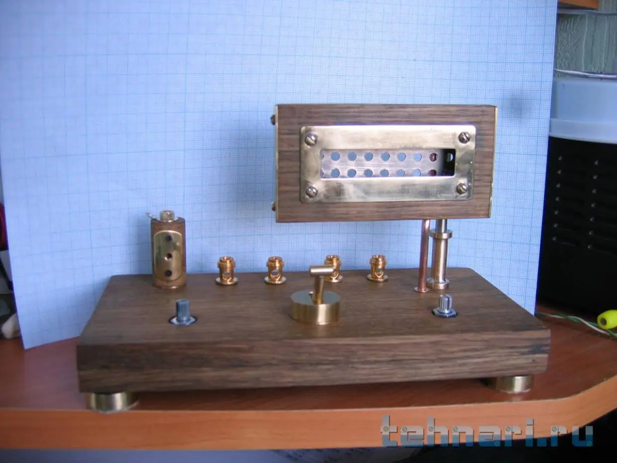

На конкурс "Прощание с моддингом". Радиоприемник диапазона FM
Центральное положение дисплея раскритиковала супруга. Сказала что напоминает ей "Валли" :jazik: . Сместил дисплей в право и закрепил.
К сожалению не пришли некоторые части заказанные причем давно.
Вот такие ручки планировал обточить и вставить в латунные кожуха изготовленные ранее. Времени почти не осталось . Бум лепить "горбатого" :)

Конкурс продлили. Так что беремся за паяльник. Электронную начинку распаиваю на монтажке.
Затем продолжаю собирать все в кучу.

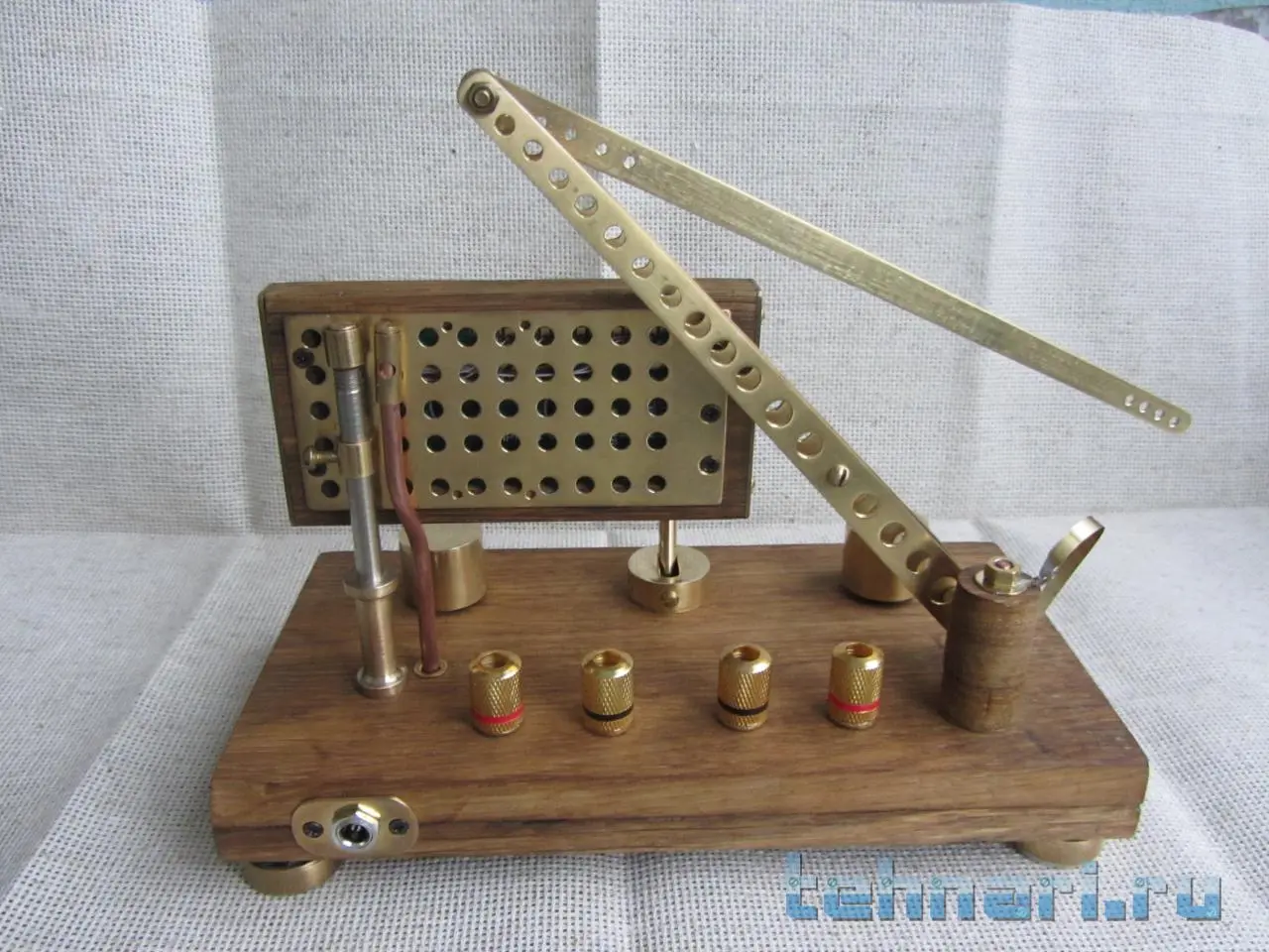

Отставил наводить красоту и активно занялся начинкой. Спасибо то ли моим деткам что дергали папу кажные пять минут то ли моим кривым ручкам :) . Короче спалил я дисплей... Купить у нас естественно не купишь и решил было я сдаться :tehnari_ru_837: , но вчера пришла посылка с дисплеем :trio: . Ну кажется свершилось. Приемник ожил и зашуршал динамиком :). Остались недоделки (шильдики, барашки на антенну и кое что по мелочи). Но дети требуют вернуть папу в семью :).
Ниже финальные фото для конкурса, но не для конструкции. Если кому будет интересно создам позднее темку и там все выложу. Всем спасибо. Счастливого 2015 года.

Блин. Задумка здОровская! Я аж себе подобную штуку захотел. Только выглядит недоделанным. Надо еще пару вечеров посвятить приемнику:wo:
P.S.: думается, телескопическая антенна смотрелась бы уместнее. Или какая-нибудь изогнутая антенна а-ля ретро.
Недоделки есть что правда то правда. Обязуюсь доделать :). Антенну я планировал телескопическую да не нашел хотя вроде пару штук было.
