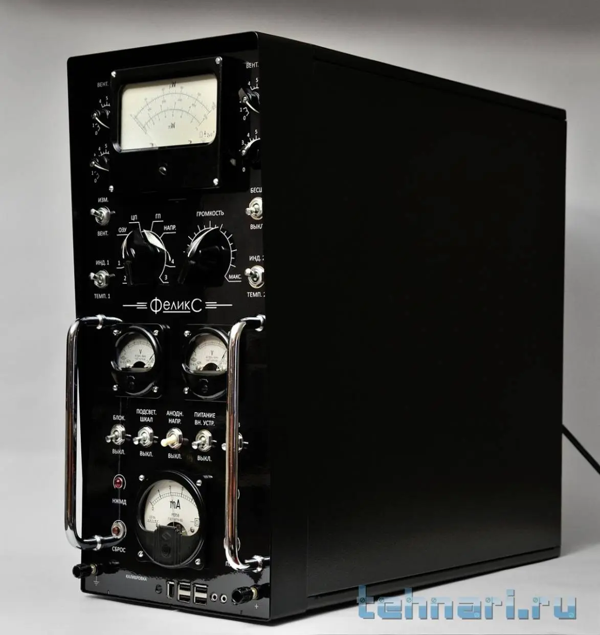

На конкурс. Ретро-моддинг от BootSector'а
Идея красивая :)
По закону подлости, именно тогда, когда я планировал активнее всего трудиться над проектом, я заболел :jazik:. Тем не менее, работы продвигаются — я почти закончил сборку передней панели в черновом варианте.
На эскизе вы могли видеть, что в нижней части панели находится нечто вроде заглушки. За ней будут скрываться все современные разъёмы, не вписывающиеся в облик устройства.
Блок этих разъёмов я без изменений взял из оригинального корпуса:
Затем последовал достаточно долгий период пайки, подбора подстроечных резисторов, подгонки проводов и винтов и т. п., но в процессе я ничего не фотографировал. Обязательно сделаю фотографии изнанки позже, когда самочувствие будет получше.
А пока вот вам один кадр с текущим положением дел. «It's alive, alive!», как сказал бы герой старого фильма.
Сердцем всей «измерительной» части прибора является многофункциональная плата от ALS. Во-первых, к ней подключены два аналоговых термодатчика (работают даже при выключенном компьютере от дежурки USB), а во-вторых, она умеет выводить на стрелочные измерительные головки почти любой из более чем 60 параметров, которые способна снимать популярная программа-монитор AIDA64. Плата и её ПО позволяют выбрать четыре измеряемых параметра (кроме совсем уж специфических по формату типа таймингов), указать их предельные значения (чтобы было понятно, докуда может отклоняться стрелка) и определить, на какие именно приборы они будут выводиться.
Сейчас я скоммутировал всё так, что три выхода платы идут на галетный переключатель возле верхнего прибора (так что выбор между ними осуществляется тепло и лампово, поворотом ручки), а один — на самый нижний прибор. Но это можно легко изменить.
Разводка передней панели близится к завершению:
Да, идеально аккуратный монтаж никогда не был сильной стороной моих поделок) Но, по крайней мере, ничего не отваливается и в целом понятно, что куда и откуда идёт.
Завтра я, скорее всего, закончу паять, и тогда останется завершающий шаг — нанести на панель все надписи и собрать её в финальном варианте.

С пайкой я и впрямь почти закончил, но куда больше меня сегодня занимала сама передняя панель. Когда я только планировал этот мод, у меня была идея нанести надписи на панель каким-нибудь технологичным способом — например, заказать шелкографию или даже сделать гравировку по уже покрашенному листу алюминия. Но в итоге все эти эксперименты я решил оставить для будущих работ, а пока воспользоваться уже привычным для меня способом — распечатать её в салоне полиграфии.
Правда, кое-что новенькое я всё же попробовал. Пять лет назад для первого «Феликса» я печатал панель на широкоформатном принтере, а затем покрывал её несколькими слоями глянцевого акрилового лака. Сейчас же я решил попробовать заламинировать панель — это обеспечило бы гораздо лучшую износостойкость.
Работник полиграфии пошёл мне навстречу и дал попробовать разные варианты ламинации, а затем прокатывал все листы не один, а целых пять раз для лучшего разглаживания. Матовая плёнка обеспечила очень приятную поверхность, но, увы, чёрный цвет под ней превратился в серый. А вот глянцевая выглядела точь-в-точь как покрытая лаком, и цвет получился действительно чёрным. Единственный минус — для ламинации панель пришлось разрезать на две части, потому что не хватило длины плёнки. Разрез я расположил позади двух вольтметров, чтобы он был заметен как можно меньше.
Было и другое отличие: в прошлый раз я печатал панель на струйном принтере (только он мог обеспечить высоту 60 см), а сейчас — на лазерном (высота 45,7 см). Тогда качество получилось довольно средним, при ярком освещении были заметны полосы-пропуски. Сейчас же всё вышло просто отлично.
На всякий случай я попросил распечатать мне ещё один экземпляр и не разрезать его — на выходных я попробую сам покрыть его лаком и, если получится хорошо, использую вместо ламинированных половинок.
Следующая фотография позволяет (надеюсь) оценить качество распечатки. Можно заметить, что помимо надписей я нанёс на панель и контуры отверстий. Делать их я буду при помощи круглых высечек, балеринки и острого ножа.
Всё удовольствие обошлось в 500 р.

Процесс близится к завершению, только что я закончил проделывать отверстия в распечатке передней панели. Это было не так просто: плотная бумага, да ещё и ламинированная с двух сторон, оказалась слишком прочной для того, чтобы я мог пробить её высечками вручную. Пришлось срочно колхозить вот такую конструкцию:
Я снял тиски с верстака на балконе (там сейчас –12, особенно не поработаешь), прикрутил их к плите из ДСП, а вместо одной из губок поставил кусок старой фанеры (чтобы в него втыкались высечки). С помощью этого приспособления удалось проделать все небольшие круглые отверстия, а для прямоугольных я использовал стамески по дереву. Производственный натюрморт:
Результат:

Ну что ж, друзья, сегодня был последний в этом году день, когда я работал над своим «Феликсом». Дело в том, что уже завтра я на неделю улетаю в отпуск, так что для меня конкурс заканчивается на пару дней раньше. К сожалению, я не успел реализовать всё, что хотел. Но дорабатывать корпус я буду уже в новом году, а сейчас выставляю его на конкурс вот в таком, немного упрощённом, виде:
Краткое резюме:
Корпус стилизован под советскую измерительную аппаратуру 50–60-х гг. Он не просто будет стоять сам по себе, а дополнит уже имеющийся у меня ансамбль устройств, выполненных в том же стиле. Компанию «Феликсу» сейчас составляют клавиатура, микрофон, ламповый усилитель и настольные часы, а со временем я планирую переделать и всю остальную периферию. Таким образом, должно будет получиться полноценное рабочее место в стиле ретро.
Внутрь корпуса можно свободно устанавливать любое железо — новая передняя панель заменяет штатную пластиковую «морду» и никоим образом не мешает начинке (ну разве что исключает монтаж оптического привода, которым, впрочем, я давно не пользуюсь). Края передней панели защищены стальной рамкой. Снизу в ней сделан вырез, через который забирает воздух фронтальный вентилятор.
Все тумблеры, кнопки и стрелочные приборы выполняют какую-либо полезную функцию. Аналоговым способом измеряются питающие напряжения, скорость вращения вентиляторов и температура в двух произвольных точках (используются отдельные термодатчики), а цифровым — загрузка ЦП, объём занятой памяти, активность видеокарты и один произвольный параметр на выбор (определяется программно). На клеммы в нижней части корпуса можно выдавать 5 или 12 В с выхода БП, что удобно для проверки всевозможных мелких устройств.

Спасибо всем за отзывы! Я тут вернулся из отпуска и успел добавить к своему моду одну важную деталь. Это декоративная алюминиевая крышка, которая должна скрыть все современные разъёмы и сделать облик устройства полностью аутентичным.
При покраске любого металла, а алюминия в особенности, без грунта не обойтись. Наношу три слоя, на фотографии первый.
После высыхания грунта — глянцевая чёрная краска из баллончика, тоже 3 слоя. После каждого слоя дефекты зашкуриваются 2000-й наждачкой.
Крышку удерживают две маленькие стальные петли.
«Феликс» настоящий и «Феликс» вымышленный.
