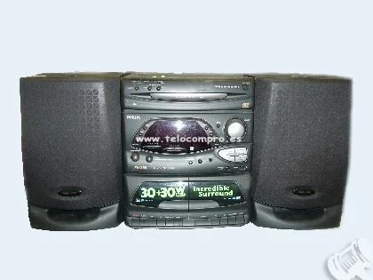

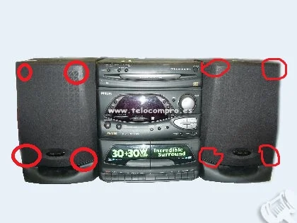

Колонки такие?
если такие то вот тут щюпы окуратно поддеваеш и вуаля крышка снята...
далее скрорей всего на болтах дины или на клею клей тягучий без проблем снимаеться поддев отвёрткой ....
Да такие. Буду пробывать снять. Они там под тканью наверное ?

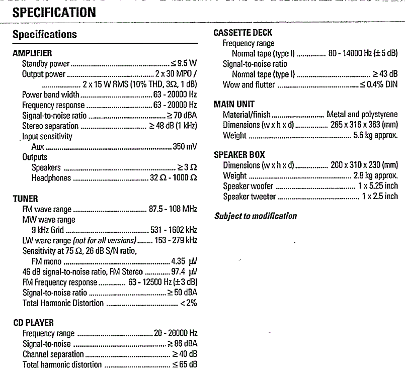

Тогда вот страничка из инструкции к этому муз центру.
Про АС мало чего написано, только то, что там 5" басовики.
Максимальная мощность усилителя 15 ватт.

Не вытерпел до завтра, снял. Там оказывается не 4 крепления а 6 (еще в середине 2). Теперь с моей помощью осталось 5 креплений.
Там 5 дюймовый динамик, а сверху пищалка.
На динамике написано 3 Ом, 20Вт, А806, ну и культовая подпись China.
