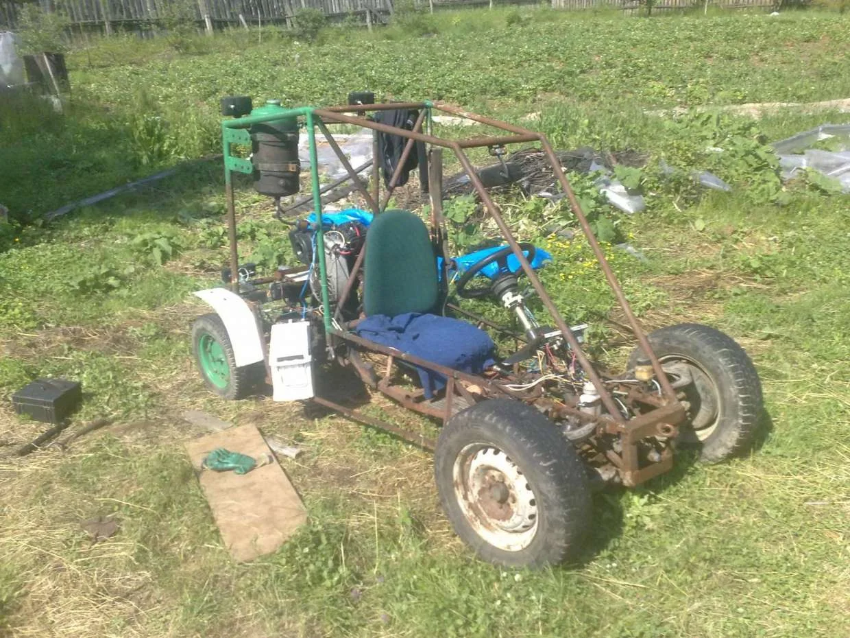

Надоело смешивать бензин с маслом,двигатель 2х тактный от мотороллера муравей Т200М,есть у кого варианты переделки движка,что бы можно было не смешивать масло с бензином?? Как то в интернете увидал,что 2х движки от ИЖа так переделывали,но найти не могу...помогите плиз)

да как то поднадонло...
проблема в том что толи я переливаю,хотя все по нормам смешиваю- 1/20;0,5/5;0,1/1.
у меня двига стреляет,то в карб то в глушак...раньше такого не было,сегодня началось...

багги)

дня 3-4 прошло с тех пор как я на нем спокойно ездил...перед выездом покачивал багги,дабы смешать отложившееся масло с бензином..

по инструкции,смешиваю масло с бензином в пропорциях 1 литр масла к 20 литрам бензина,отсюда получается что 100 мл масла на литр бензина.
Однако ты чего-то не того насчитал... Если на 20 литров бензина 1 литр масла, то на 1 литр бензина должно приходиться 50 мл. масла.
о блин...и правда 50 мл...просчитался...
но я когда заливал у меня было 4 литра бенза и я добавлял около 200 мл масла автол...на сколько я помню

Отсюда получается что 50 мл масла на 1 литр бензина, как и должно быть. Излишки масла - это нагар, закоксовывание колец, дым, в последующем плохая заводка.
значит у меня все изза масла получается...у меня почемуто,сначала нормально работал двигатель без обрывов,а потом начинает работать с обрывами...то нормально обороты держит то через раз...свечу поменяешь,сначала нормально,потом также...
свечи почемуто коротит на колектор...
свеча обгорает из-за неправильной смеси, и Геннадий правильно сказал про нагар, просто теперь масло не лейте, а только бензин, чтоб те излишки разбавить :)
