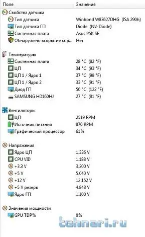

1.)смотрел датчики процессора через AIDA64 - вроде бы в пределах нормы, макс. температура первого ядра была 42.

уже делаю) скоро выложу скрины. спасибо, что откликнулись!
Изображения были полными скриншотами, но это [censored] стабильно зависло, пришлось резать.

Я,кстати на винту ничего страшного не увидел.Да и с питанием в порядке...Боюсь как бы не северному мосту хана на материнке...
К слову может быть всё что угодно. Вообще. Можно только гадать. Через сеть.
А вообще Аида - я бы ей не доверял вообще. Ни в чём. Там видать вся погода от того какой чип на матери, если "правильный" так сказать то и показания будут в норме. У меня вон эта АИДА ваще по линии 12 - показывает на разных бп, разного времени - 13 с хвостиком. На разных МП. А на одной плате, во всех показаниях - полный балаган и цирк. :) ЦП в играх с загрузкой под 100% что й то около 40. Хотя там реально около 60и. :D
БИОСУ можно боле менее верить, и то не всегда видимо. А вообще тестер и термоодатчик - видимо наше фсё. За не имением только по ощущениям и по опыту.
