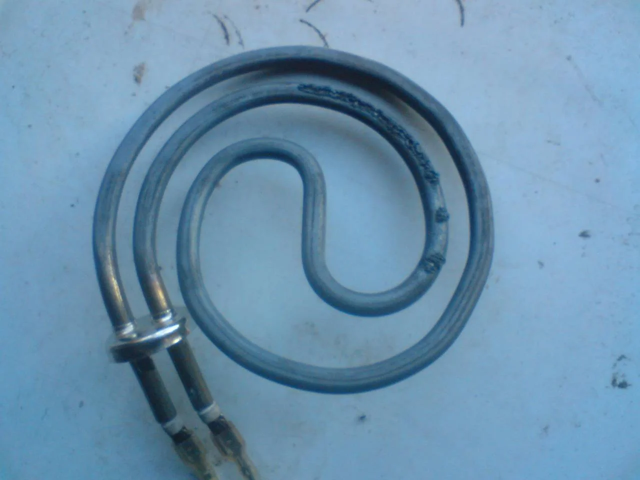

Купил вот такую плиту за 100 рублей нагревалась хорошо до красна, но долго не проработала сгорела через недельку работы, имеются ли какие схемки чтобы продлить срок службы во много много раз?
Возможных причины 2.
1. Брак.
2. Напряжение в сети превышает максимально допустимые 231 вольт. Это маловероятно.

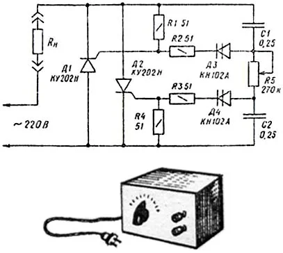

Любой подобный регулятор снижает температуру, отдаваемую ТЭНом. Суп будет оччень долго вариться.
Вообще для плит в которых используются данные тены используются терморегуляторы подобные ставят в утюгах.
Но можно пользоваться таким. У меня такой работает уже порядка 10 лет. Только с тиристорами не ошибись и радиатор побольше поставь.
да мне не для супа :) а что если соединить 2 такие штуки последовательно? какие + и минусы будут?
PS: использавать буду в холодное время года как подогрев для поддона на улице
...а что если соединить 2 такие штуки последовательно? какие + и минусы будут?
В 2 раза меньше греться будут.

поставь однополупериодный выпрямитель
напряжение до 110 упадёт

чего чего? однополупериодный выпрямитель это что за чудо? о таком я пока не ещё слышал :)....поподробнее если можно как и из чего состоит....
мощный диод в разрыв одного из проводов питания, вот и весь выпрямитель.
