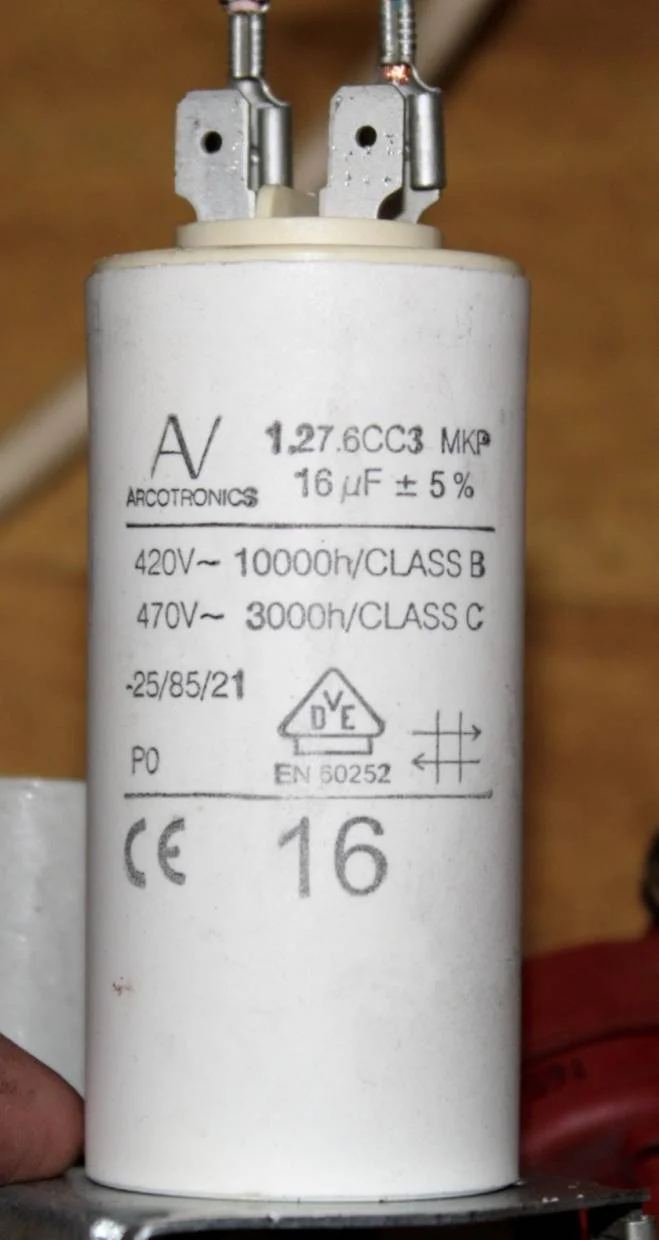

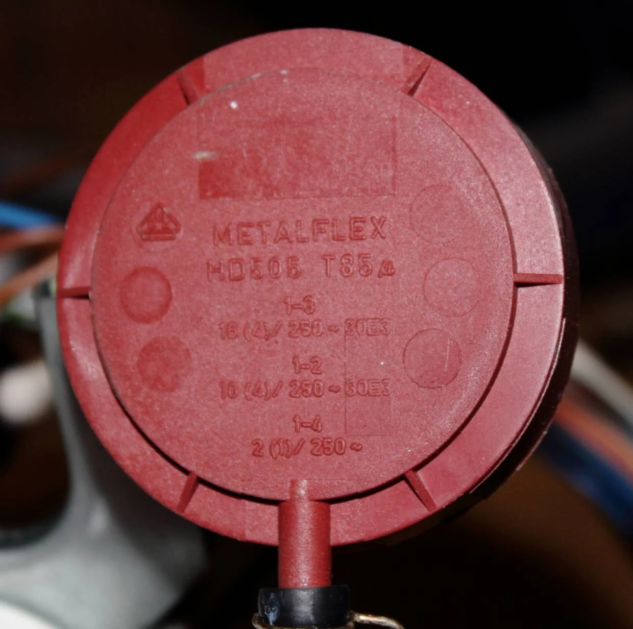

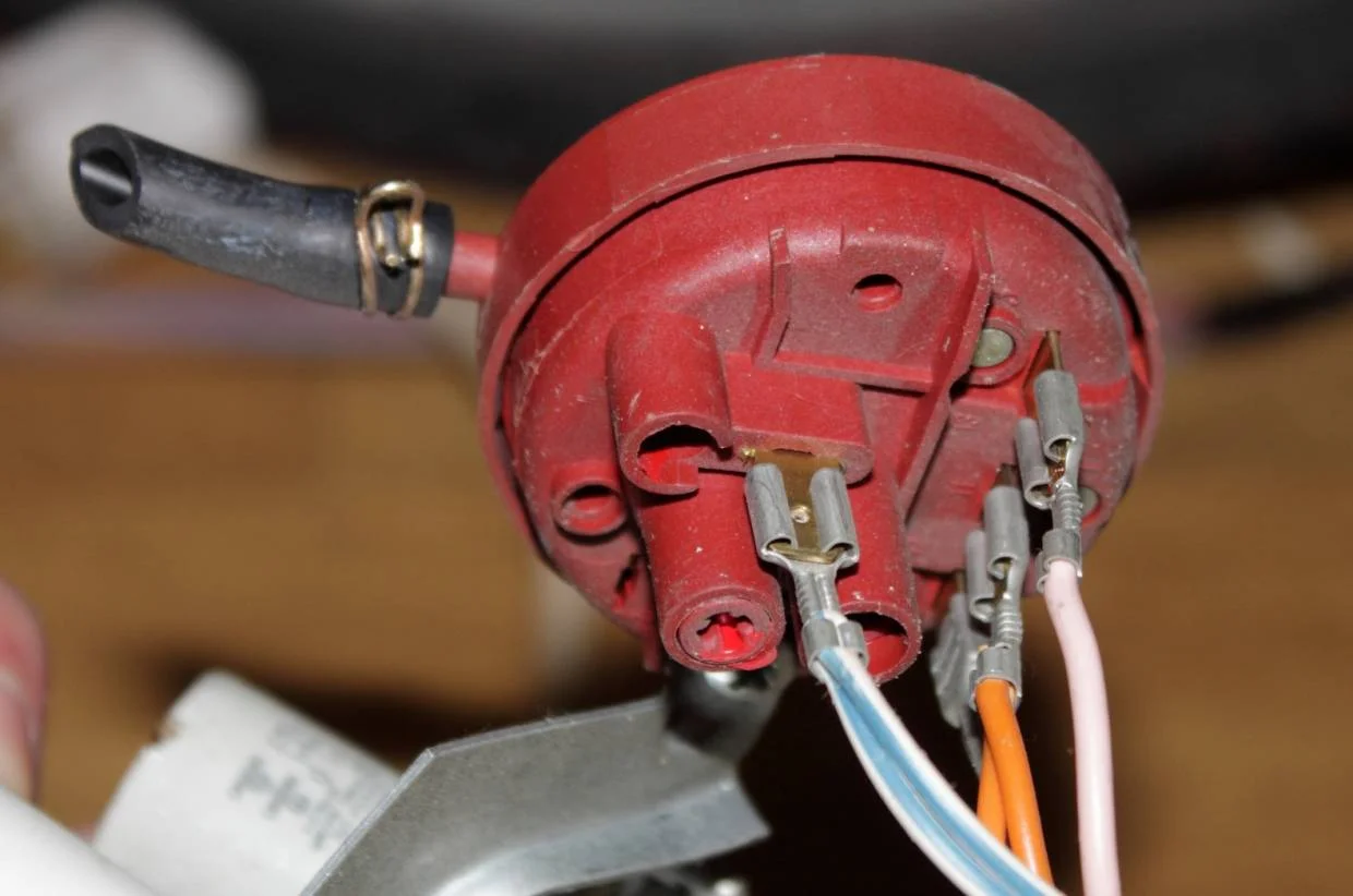

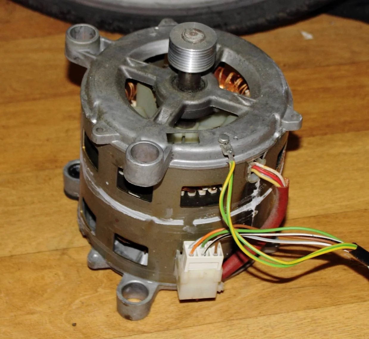

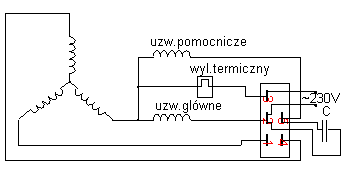

На лестницу выволокли стиралку, убитую. Снял с неё мотор, водокачку, какую-то непонятную коричневую фиговину, конденсатор и электроклапан(был на входе в машину).
Из движка хочу сделать станочек по дереву, но как подключать? :)
На шильдике было написано:
"Sole" Made in Italy
Type 20572635 C1.H
230V 50Hz
Дальше таблица, видимо 2 скорости:
1) 3.3А 700ВТ 2800рпм и кондер 16мкф 450В
2)1.6А 320Вт 300рпм 16мкф 280В.
На корпусе разъем на 5 контактов. Прозваниваются между собой фиг знает как, ничего непонятно.

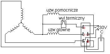

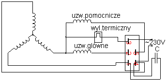

На польском форуме скрымзил вот такую картинку про этот двигатель, но подключили они его или нет, понять не смог - гугл переводчик такой гугл переводчик... Но вроде что-то там есть, с утра попробую разобраться. :)
Нашел, вот схемы для подключения:
Скоростное включение
Низкооборотная обмотка. :)
PS: А коричневая штука - датчик уровня воды :)

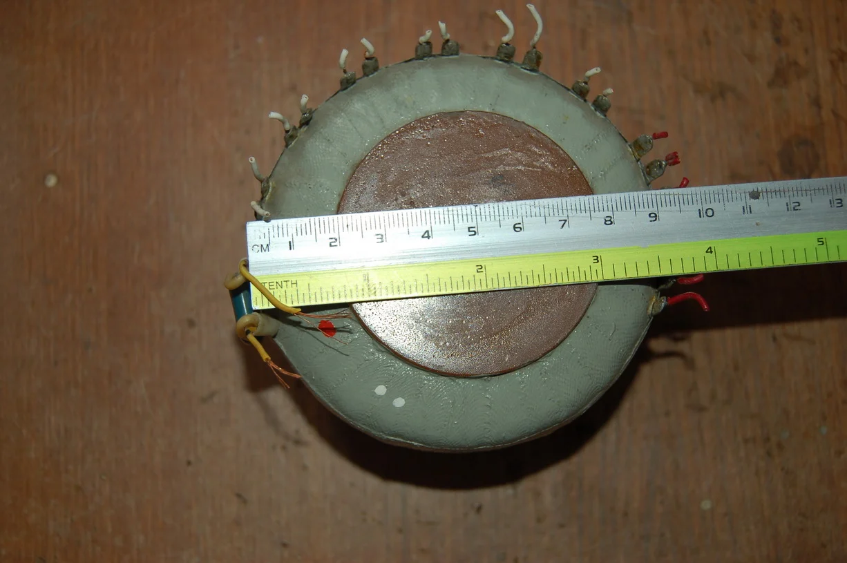

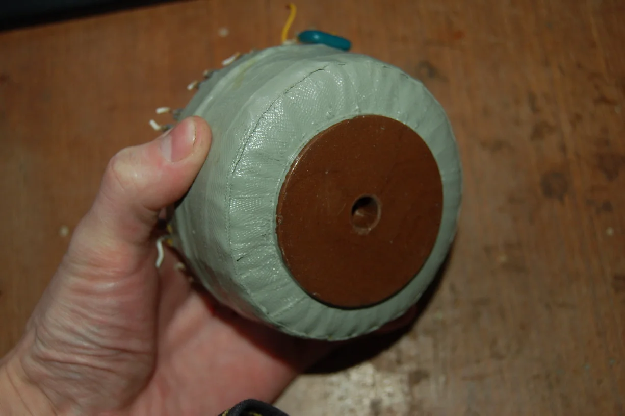

Попался в руки мне еще один ТОР , стоял видимо когда то в катушечнике Олимп. Мощность в районе 100Вт. Имеет в наличии кучу обмоток, 2х2,5 , 2х1,3 , 5 , 4 , 2 х18, 33 , 83В. Что мне в этих трансформаторах нравится, так это полнейшая тишина при включении в сеть, даже если ухо приложить к нему, ощущение что он не включен . ТОР залит на подобии эпоксидной смолы, разобрать его для перемотки , не повредив вторички нереально. Моя коллекция пополняется))
Реально абсолютно. Это не эпоксидная смола, это нитрокраска. Находишь конец ленты и начинаешь ее разматывать... Шайбы надо отодрать.
Эти "шайбы" на самом деле есть невероятно твердый прочный материал. После намотки ТОРа на заводе, в центр трансформатора заливалось оно , образуя единый монолит, а то что выдавливалось из центра образовывало эти похожие на шайбы щеки . И если шайбы зубилом еще кое как то можно ломать, то оставшийся центр лишь выколачивать, обрывая обмотки. Опыт у меня уже есть с ними))
Не не , точно не не эбонит. Какой то композитный материал, типа эпоксидки с наполнителем

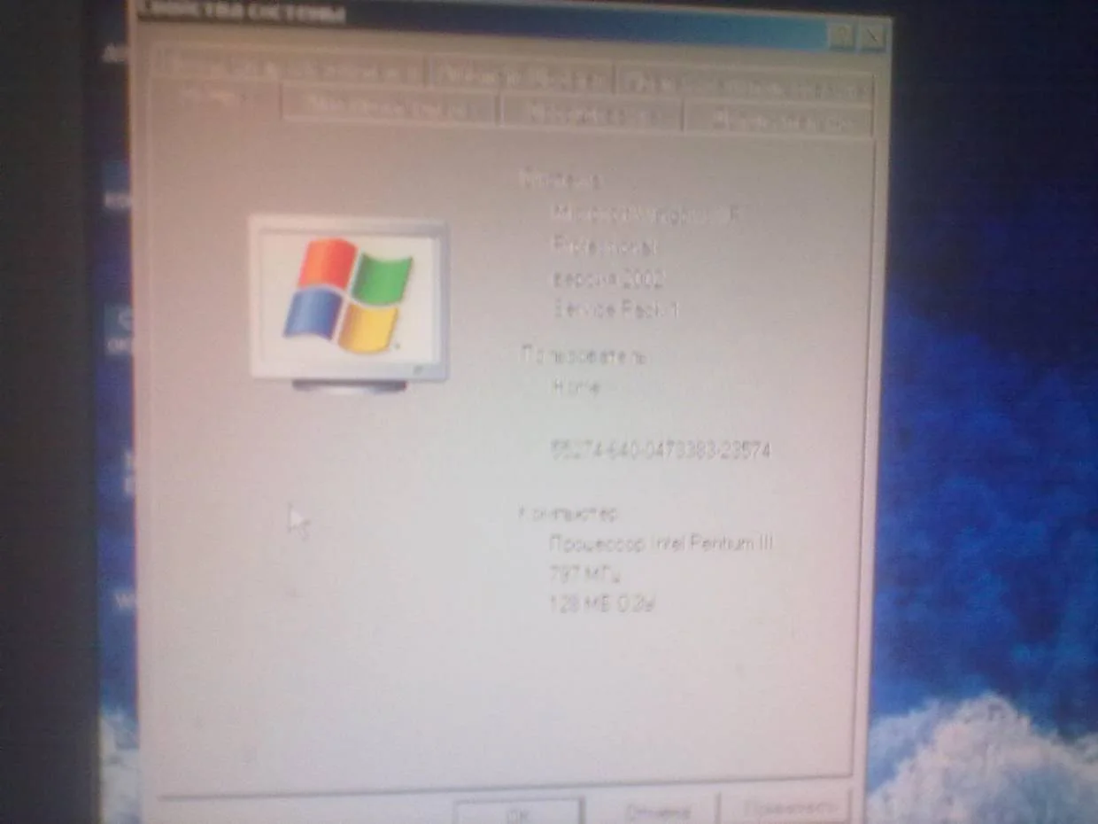

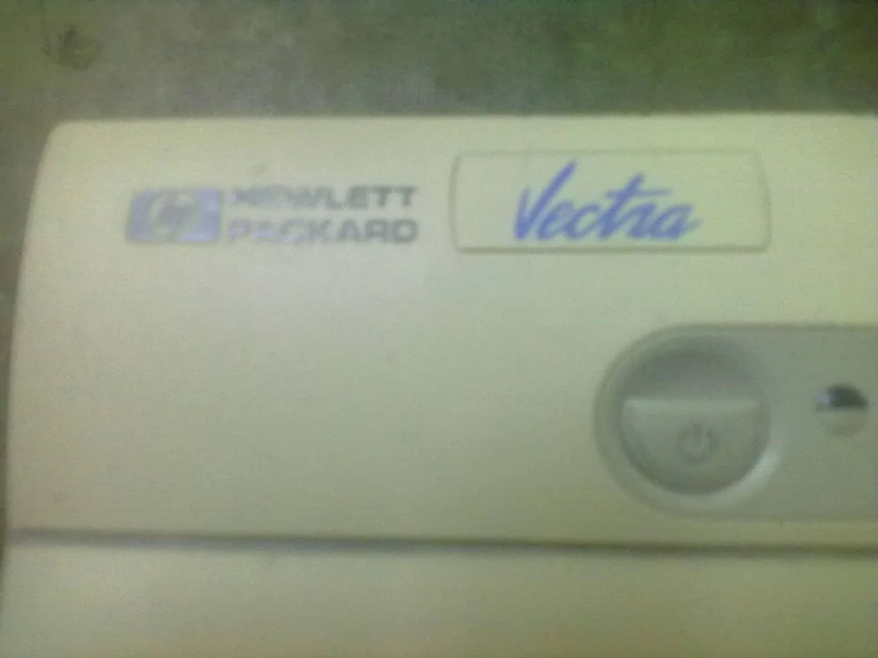

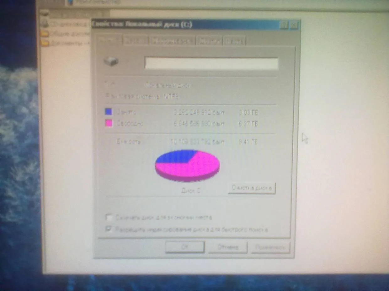

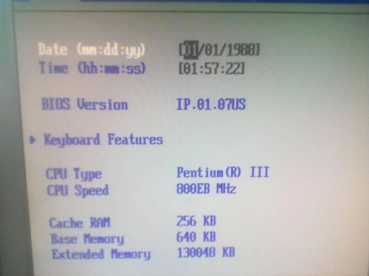

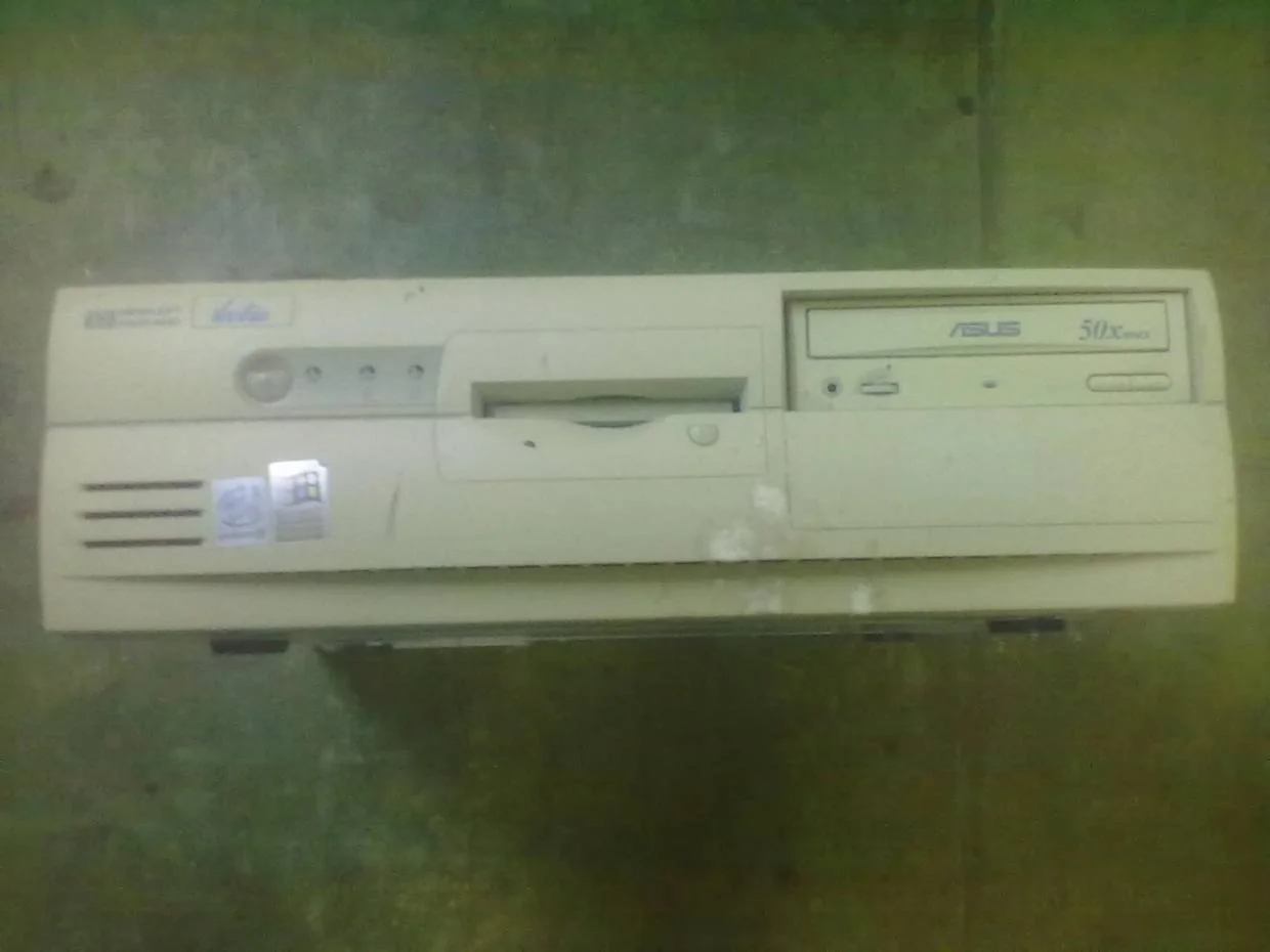

не находка но все же, вот мне подарили системник hp vectra vl400 dt даже работает год версии биос 1988год

Хочу себе такой корпус))
вот все правильно

Это дата в системных часах, видимо табарейка сдохла давно, вот часы и сбросились.
Дата биоса обычно выводится внизу экрана при включении компа.
PS: В личку ответить не смог.
в том то и прикол что батарейка рабочая, я ее проверял0 а то что часы сбросились так он примерно 10 лет не запускался0 вот скорее всего биос и сбросился, скорее всего он примерно 1998 года.
вообще на какую дату откатываются часы при сбросе, это зависит от юмора программиста, у меня П4 был, так при сбросе дата откатывалась до 72 или 74 года (уже не помню точно) :))
вот все правильно
ничего не правильно )))
установи что нибудь типа эверест или аида64 из старых версий да и посмотри если не можешь разглядеть дату при старте системы или внизу оболочки биос.
посмотрел 1999 год, я его немного проапгрейдил, добавил еше планку памяти на 256 мб (было 128) и процессор поставил на 930 мгц (был на 800),хотел видюху на 64 мб поставить пищит ругается оставил старую на12 мб
