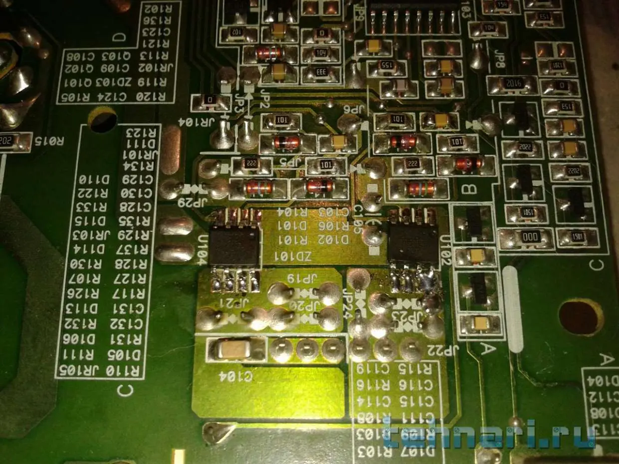

Сегодняшний набег на поле чудес принес вот такой вот монитор.Правда нерабочий.Сейчас разобрал буду разбираться в чем причина

Итак разобрал сей аппарат(постом выше).Обнаружил что аппарат ремонтировали ребята не совсем с прямыми руками.Было обнаружено что микросхемы припаяны в частности одна не совсем хорошо.
Микросхема транзисторная сборка P2103NV .

По поводу ремонта этой штуки отложу на потом.Надо заказывать сборки.Так как 2 из 4х взорваны
Илья, на монике матрица битая?
Нет, матрица целая.
Кстати поправил 2 микросхемы и собрал.Начал включаться (до этого не давал признаков жизни.Подключил к компу определился.Даже показал заставку рабочего стола и потух.
Завтра закажу микросхемы попробуем реанимировать.
