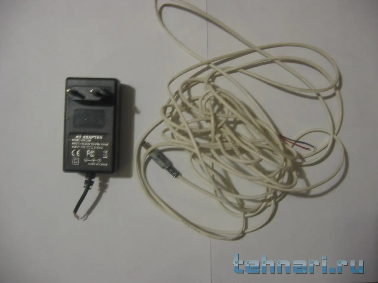

Ходил сегодня в сбербанк, нашёл такую штуку у них в мусорке, рабочий, 12В 2А, планирую из него сделать универсальный зарядник, для телефонов, смартов и планшетов .
    25.7 KB · Просмотры: 128
сделать универсальный зарядник , для телефонов , смартов , планшетов .
Хорошая штука должна получиться.. И можно встроить 3 - 4 штуки USB, чтобы всем хватало. Удачи!

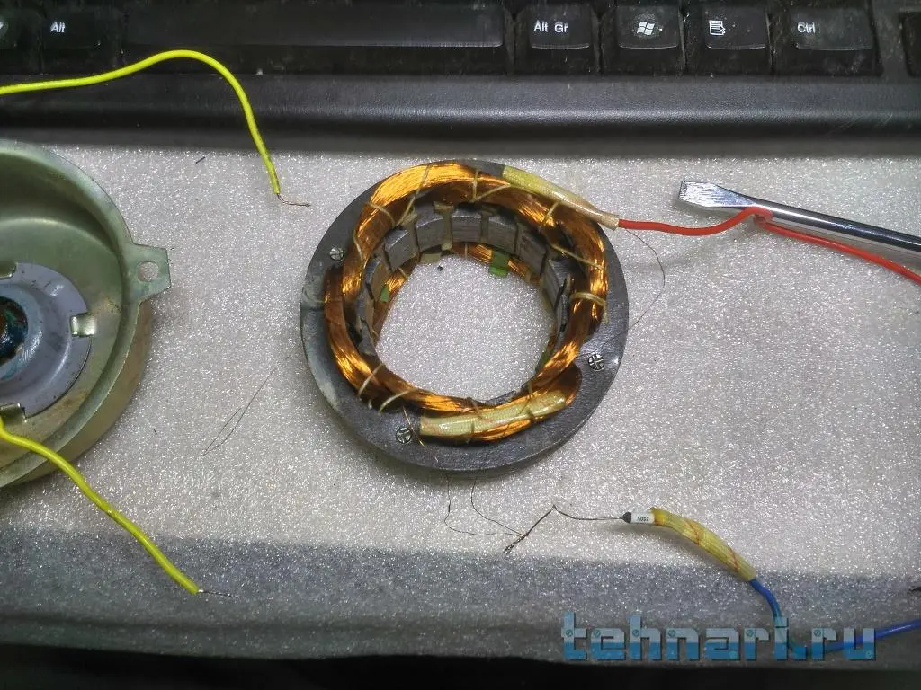

Движок дохленький к сожалению, обрыв в одной из половинок обмотки, и вряд-ли его можно найти без полной перемотки, так что пойдёт на запчасти, втулки возможно пригодятся. Термопредохранитель цел, так что точно обмотка.

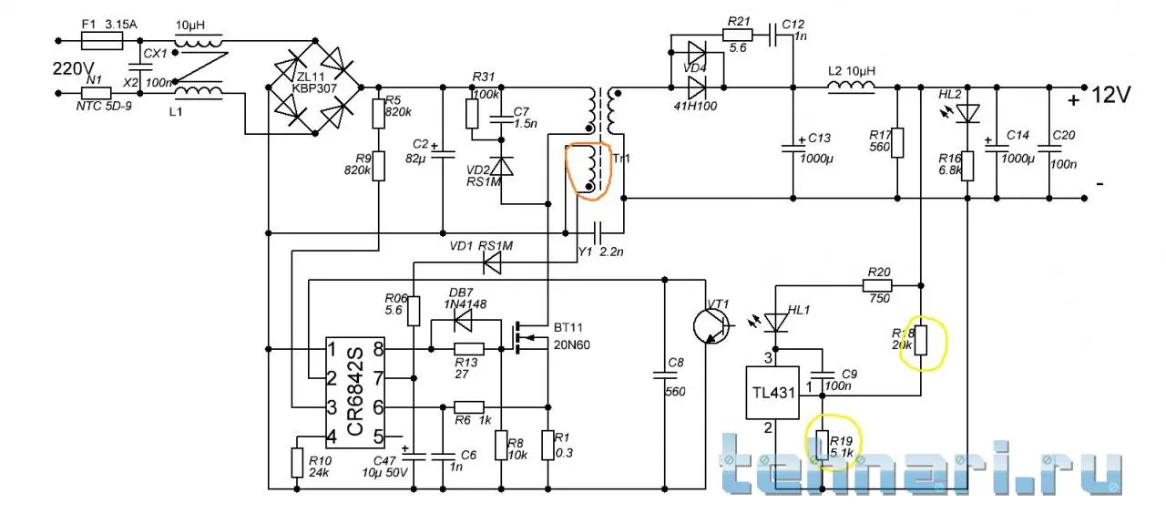

Вот что из этого получилось , правда фото плохое , телефон не айс снимает , зарядка 4выхода usb (5В 5А ) .
    11.6 KB · Просмотры: 59
Схема похожая на эту , пришлось резисторы подбирать и обмотку питания ШИМ доматывать , при пониженном напряжении ШИМ отказывался работать .

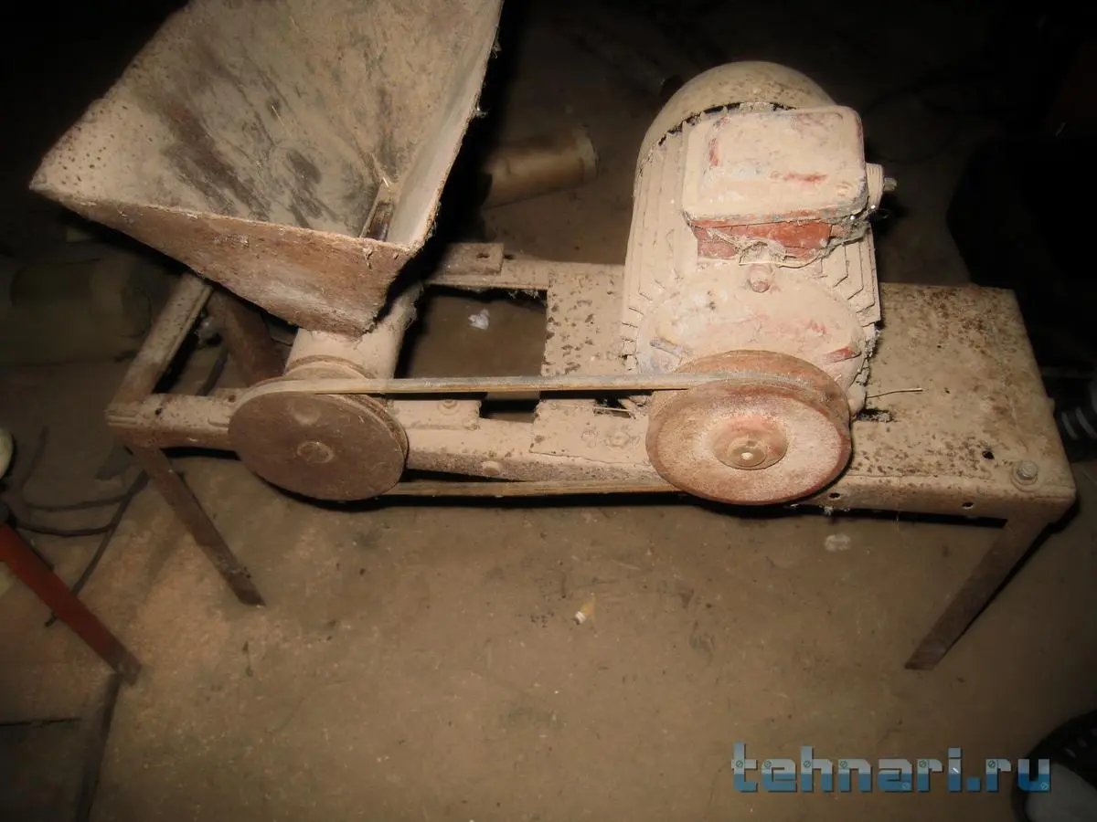

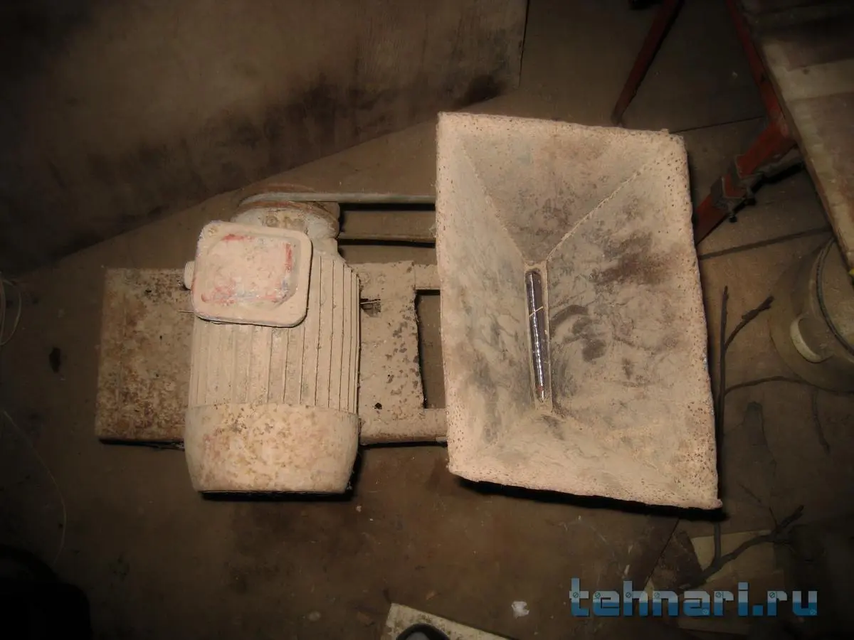

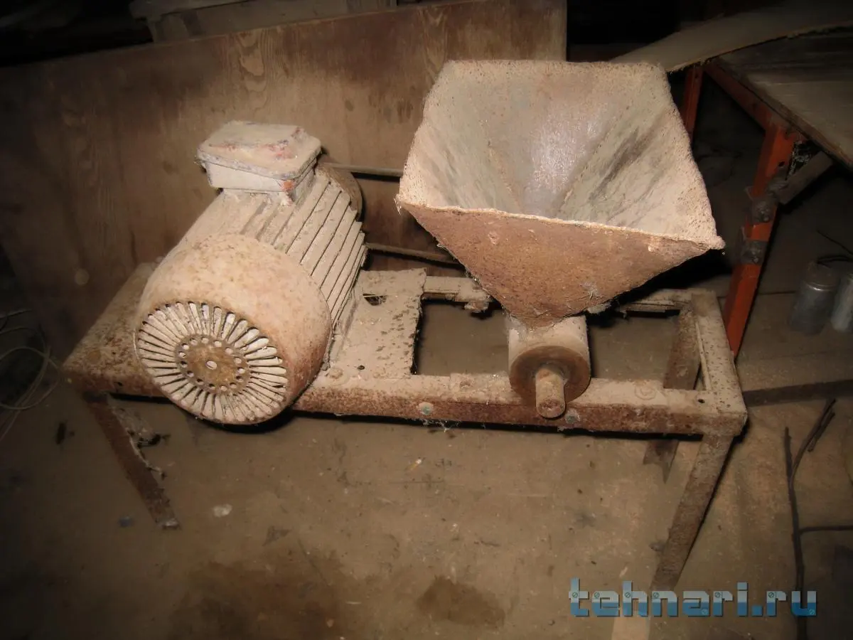

Был сегодня у деда дома, отправил он меня в сарай, поглядеть, авось чего интересного найду для себя, нашёл! Вот такой агрегат, кто из сельской местности, или мужики постарше кто застал времена колхозов и совхозов - думаю сразу поймут что это )))
Но меня изначальное назначение сей конструкции мало интересует, а вот двигун тут хорош, низкооборотистый правда, 920об/мин но момент у него должен быть хорошим.
Шильдик правда почти истёрся, но основные данные прочитал, 380В 920оборотов, 4А ток, КПД 74%, мощность плохо читается, 1.1кВт вроде, если посчитать по току, напряжению и КПД, то в принципе так оно и есть, 1.1кВт.

Вася, это же крупорушка вроде. Да?
отец такую брату своему в деревню делал. там ее именно так кличут))
Просто дробилкой обзывали. Отец делал, только конструкция немного другая была - перемалывала всё - и зерно, и овёс, и камни с гвоздями, которые тоже иногда попадались))
же крупорушка вроде
У нас на местности их просто "рушилками" называют )
Это да, по сравнению с заводскими дробилками, такие самопалы переваривали всё и ничего не ломалось ))
