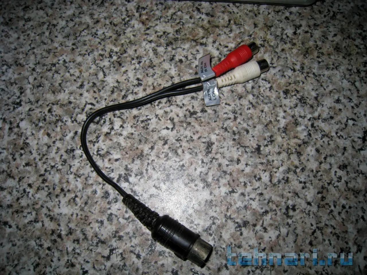

Вообще если там DIN-6 то готовые переходники продаются на миниджек, 210р у нас)))
Сделаю пару переходников
Вот такие делаю переходники и никаких проблем )
Василь, ты их паяешь?
Я в том смысле, что эти тюльпаны изначально к этому не приспособлены, проводки чисто прижаты железяками к пластику.
Эти тюльпаны нормальные, это не те что идут по 20р за метр для AV. Это от автомобильных магнитол, там и жилы приличные, и пайка нормальная.

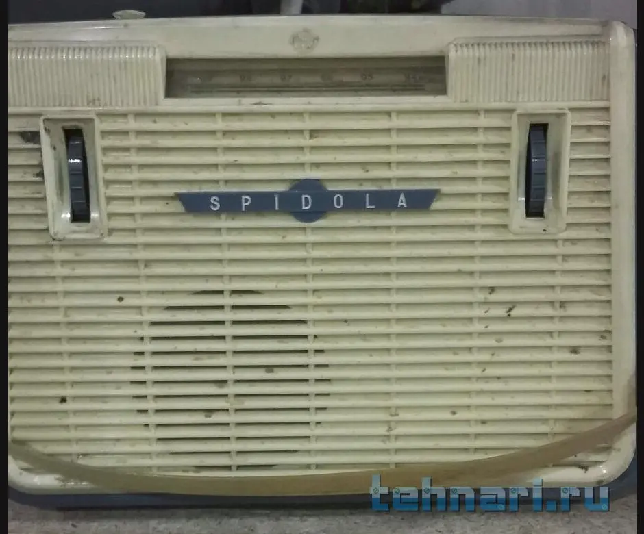

Находка, подогнали приемник Spidola. Правда, он мёртвый - пока не включается совсем. Будем разбирать, чистить корпус(он хоть и целый, но фи), смотреть чего с ним. Антенна целая! :)
Поддерживаю. Я тоже такие переходники делаю себе, для работы.
Ух, ты. Вот это раритет. Это, по моему, первая модель из ряда "Спидол" (моя ровесница tehno001).
Именно первая, правда я так и не понял, до какого года они выпускались. На корпусе даты нет...
В 65м уже новая модель пошла.Спидола 10.пару лет плюс-минус много.пара месяцев

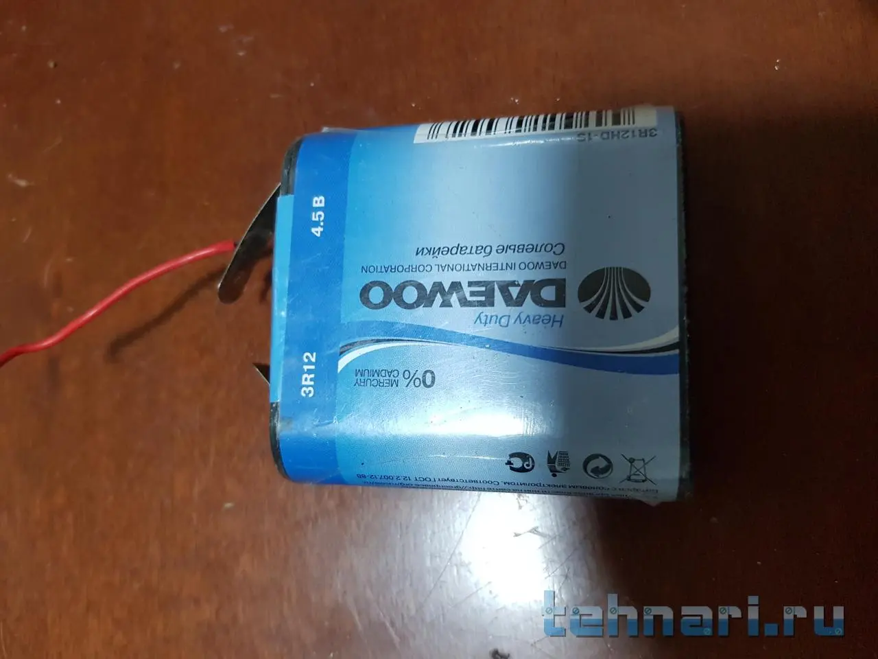

Наверное, стоит создать тему? А то я не очень понимаю, с чего начинать. :) Не включается совсем, припаян разъем под крону, но в оригинале было 2 аккума больших, и как оно скоммутировано - непонятно.
В два кармана вставлялось 6 полуторавольтовых щелочных элемента, по 3 с каждой стороны.
Все 6 включены последовательно.
стоит создать тему?
Почему бы и нет?
Еще вспомнил. Вместо 6 шт. 373 элемента можно было ставить две "квадратных", КБС.

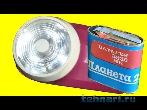

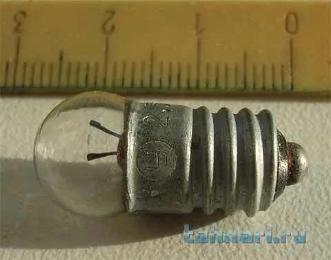

Вася, а фонарик из неё? лампочка от фонарика на 3,5 вольта, изолента.
