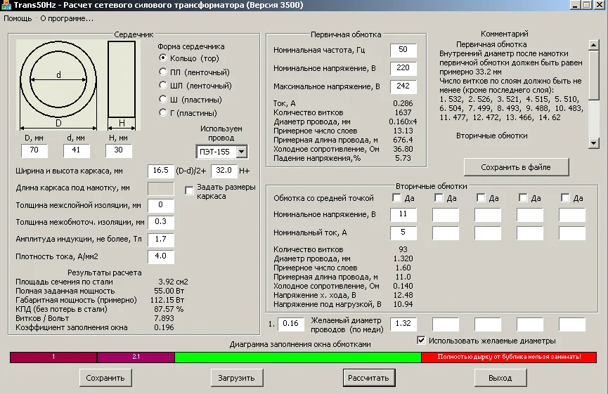

Вообщем имеется железо ТОР...
расчитал его...
есть много трансформаторов малой мощьности...и на глаз штанген-циркулем мерил у них диаметр провда с первички-у все 0.2мм...-а как точно узнать?tehno036..маркировки не на одном трансе нет...
-какие варианты есть?

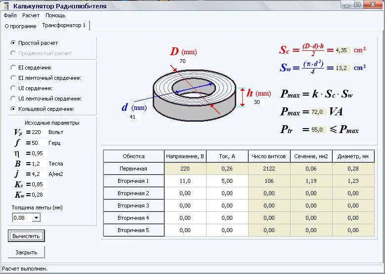

и в расчете провод 0,28мм...можно мотать проводом в 0,2мм?

Наматываешь виток к витку на гвоздь витков 30-50 (а можно и больше для большей точности) провода, диаметр которого нужно измерить, измеряешь длину намотки, лучше штангенциркулем, но можно и линейкой, если витков много, потом делишь полученную длину на количество витков и получаешь диаметр провода.
Размеры тора напиши.
в 1м посту в картинке есть же....
Дмаленький-41мм
Дбольшой-70мм
высота-30мм...
Если по изоляции диаметр 0.2, то по меди будет где-то 0.16-0.17. В этом случае первичку нужно мотать в 4 провода, а вторичку в 60 проводов.
для вторичку у меня провод есть...1.4мм от втягивающего с стартера машины (их штук 20наверное у нас лежит)...
т.е. проводом 0,2мм надо мотать в 4жилы? и скока витков это будет?
-а сколько ватт ваше выдаст этот транс?
Выкладываю расчет. Вторичка под провод 1.4.
можно как нибудь по другому расчитать? чтоб уложится в одну жилу? проводом 0,2мм
