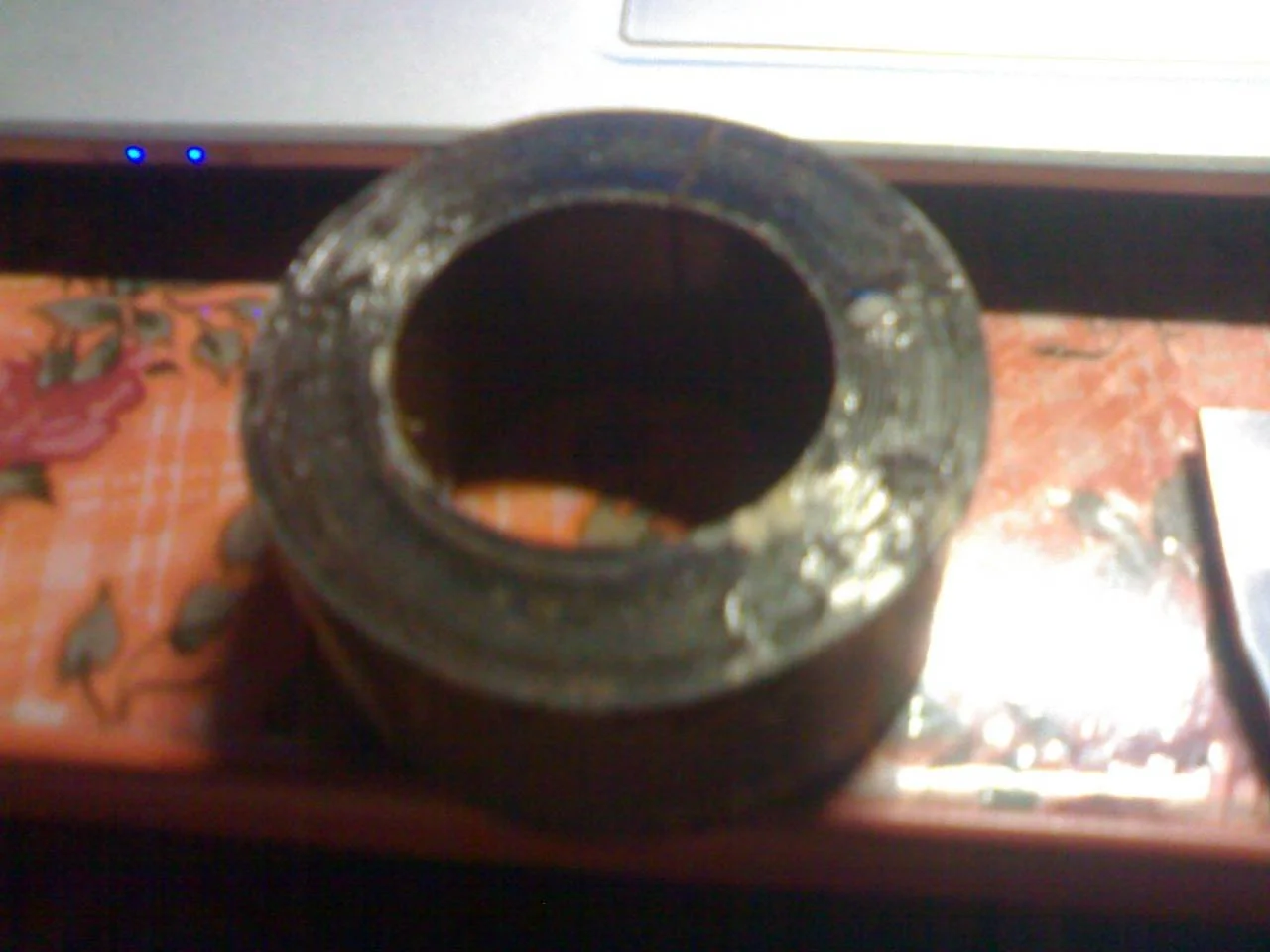

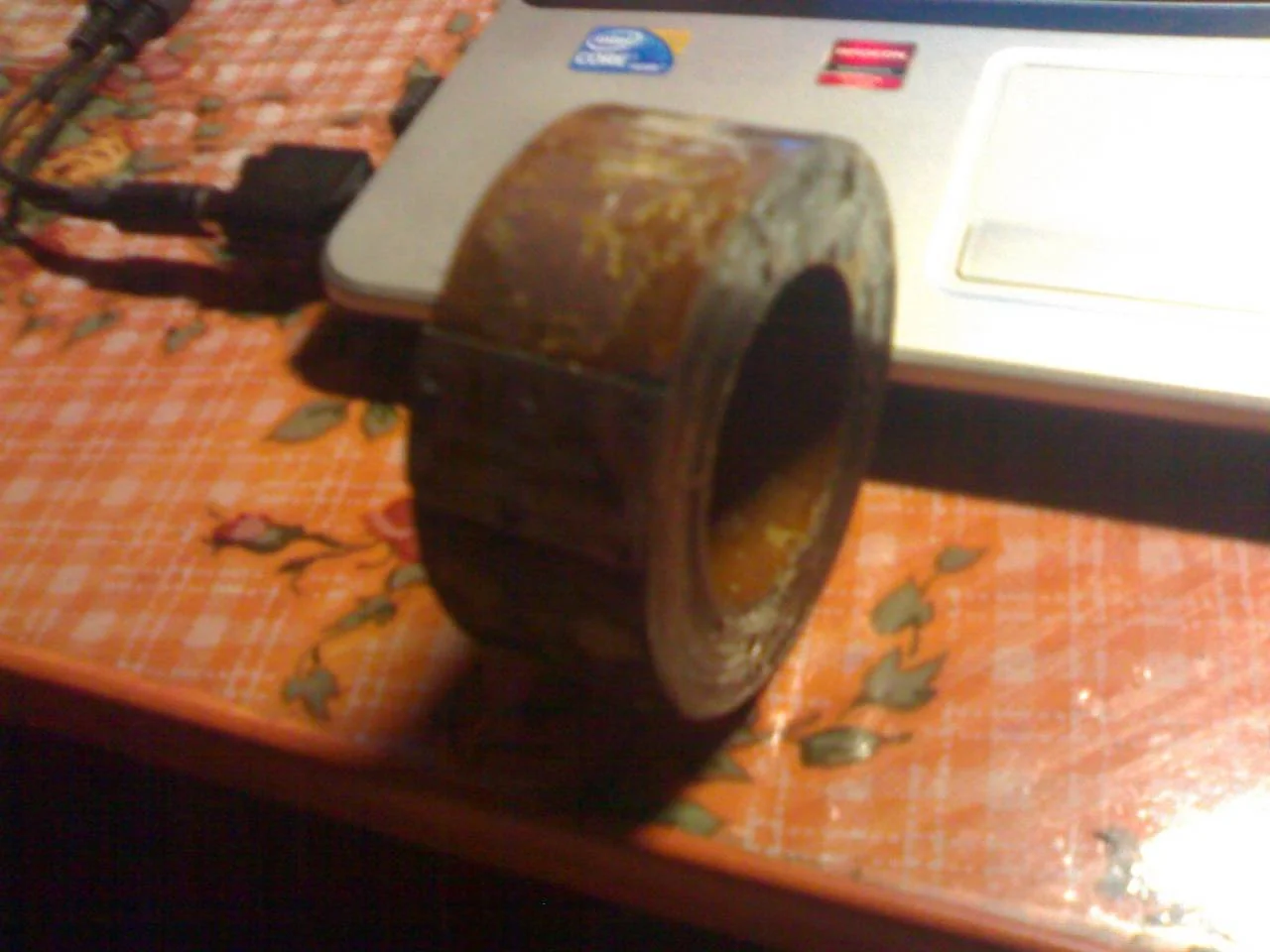

Парни имеется ТОР "погорелец" т.е. у него обмотки оплавились...вот хочу его перемотать..неплохо бы и узнать сколько ватт даст это железо...
размеры Д-70мм д-41мм высота-30мм....

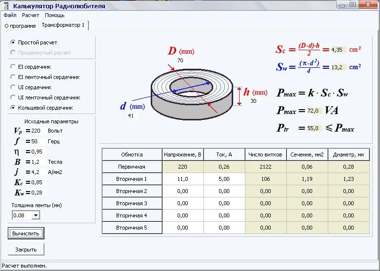

-вот мои расчеты...подходят ли они???
Да, примерно так и есть...
а сколько ватт отдаст это железо?
щас смерил толщину пластины магнитопровода,она с 1мм,а в расчетах стоит 0,08мм....как быть?
я вот посчитал...мне выходит на первичку надо 187метров провода?!:tehnari_ru_211:
В приделах этой цифры,у меня ушло около 165м на 1300 витков!

программа диаметр провода первички кажет 0.28мм,можно мотать 0.3мм?
