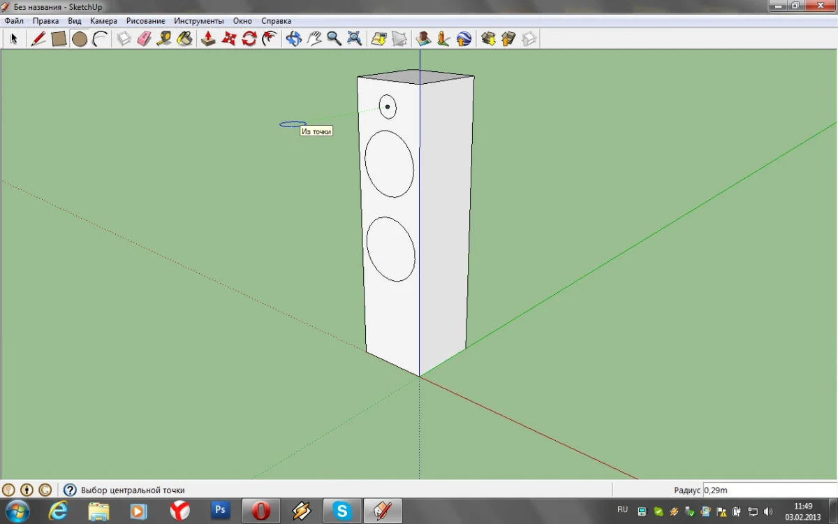

задумка сделать напольную акустику
ас должна быть не меньше 1,3метра в высоту
материал будет дсп 16мм
какой вариант акустического оформления будет лучше всего
1)чтобы каждый динамик был в своей камере
2)сделать лабиринт или чв
3)сделать ас с фазоинвертором
какой вариант будет более удачным

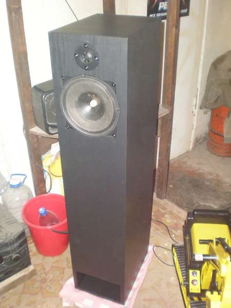

нужно сделать нечто подобное
Ребят, а ведь делают на 4ГД ЧВ... называется оно TQWP искал у себя в завалах статейку одну, а наткнулся вот на такое:
Tapered Quarter Wave Pipes (Tube) Коническая Четверть Волновая Труба, описанный Полем Войтом в 30-х годах прошлого века.
Архив с программкой и описанием прилагаю.
Посмотреть вложение TQWP-RUS.zip
Очень практичная конструкция для АС, не нужно заморачиваться с фазоинвертором, и места на полу занимает немного. Длина трубы берётся четверть волны от резонансной частоты дина (своего рода органная труба). Подобная АС рассматривалась в сборнике "Зарубежные радиолюбительские конструкции" В.А. Васильева за 1982г. стр.42-43.
