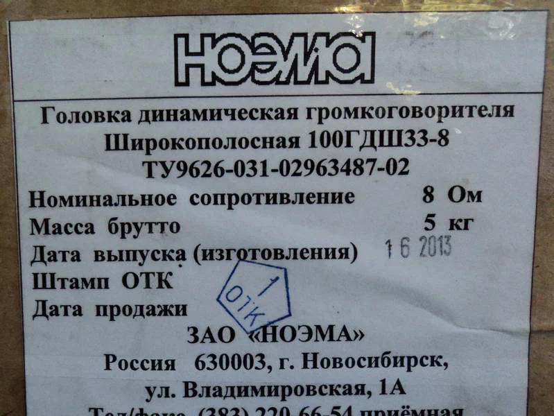

Заказал новые 100ГДШ33 по почте. Хочу чтобы все новое было. Жду.

Наконец то получил посылки.
Новые, можно сказать прямо с завода да на почту.
Конструкция немного отличается от старых динамиков. Другая покраска корзины и другой подвес.
У старого синусоидальный подвес был сделан одинаковыми полуволнами, а у нового первая полуволна сделана широкой, полукруглой. На первом общем фото это хорошо видно.
