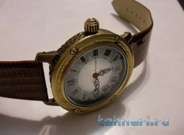

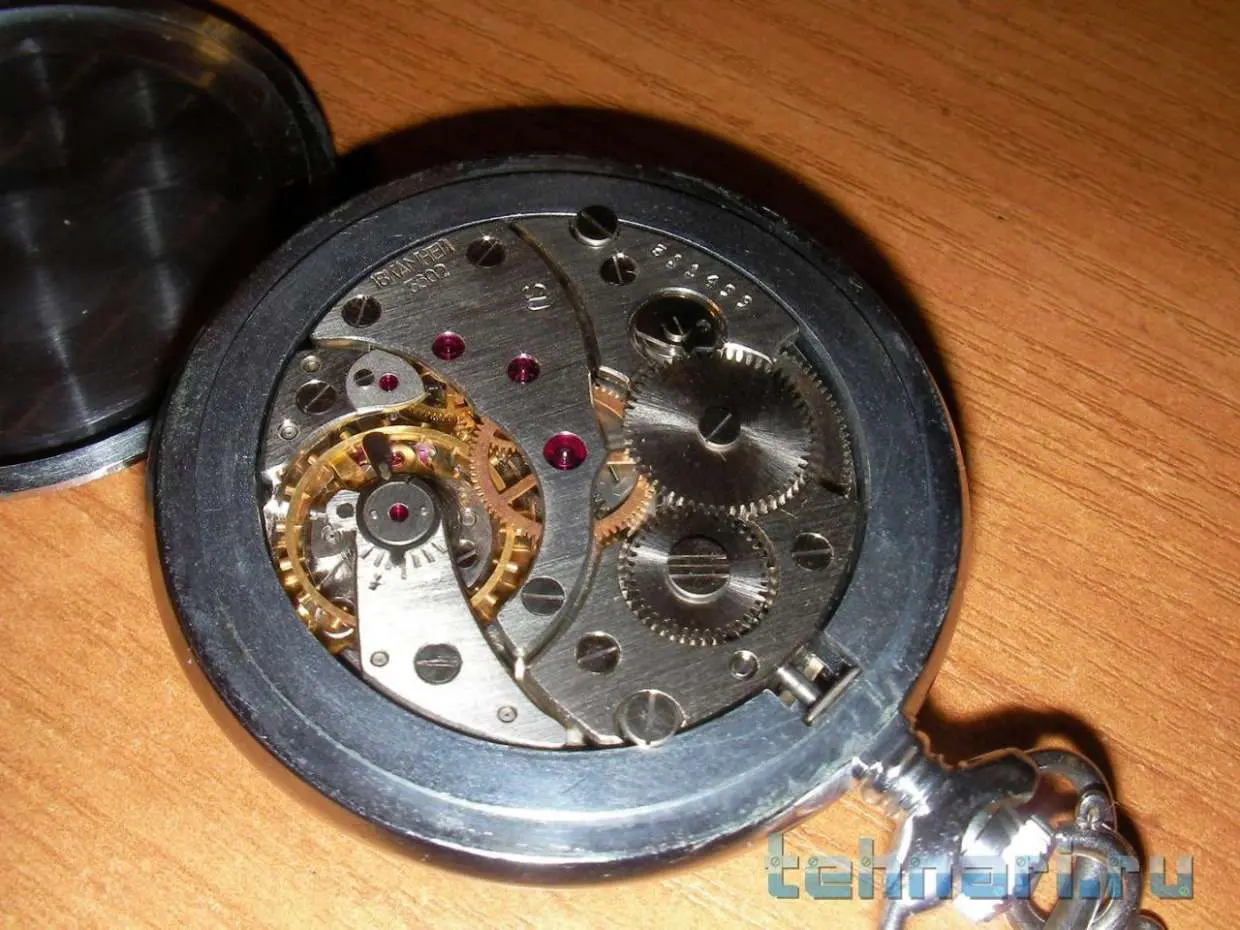

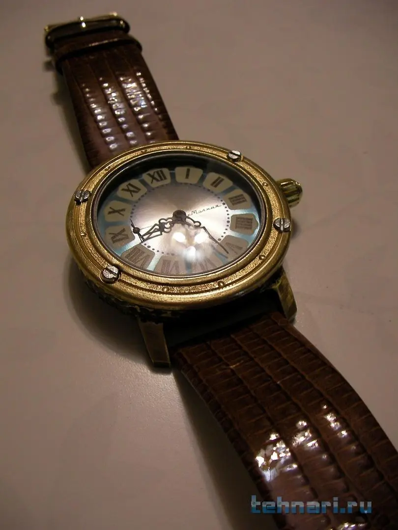

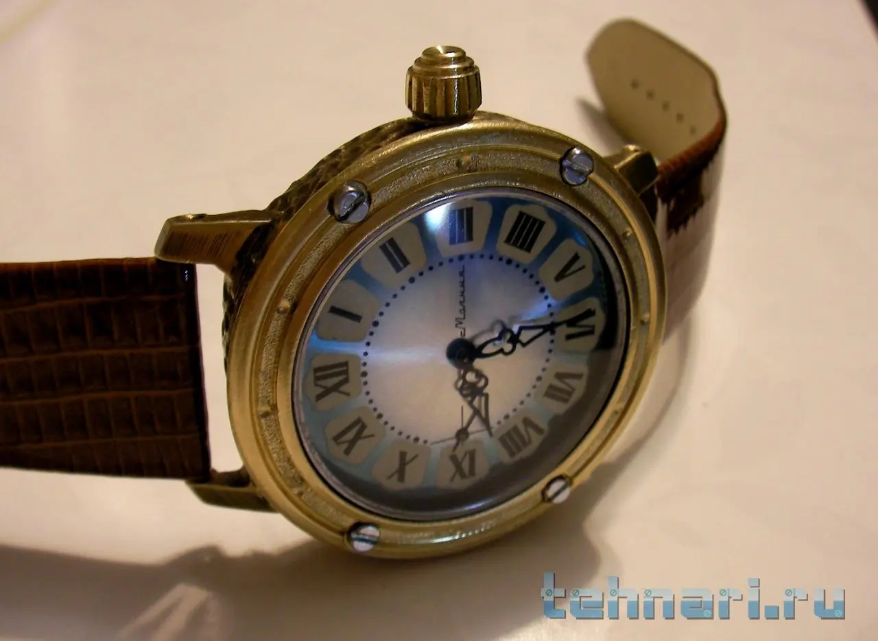

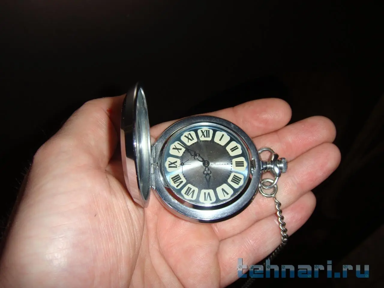

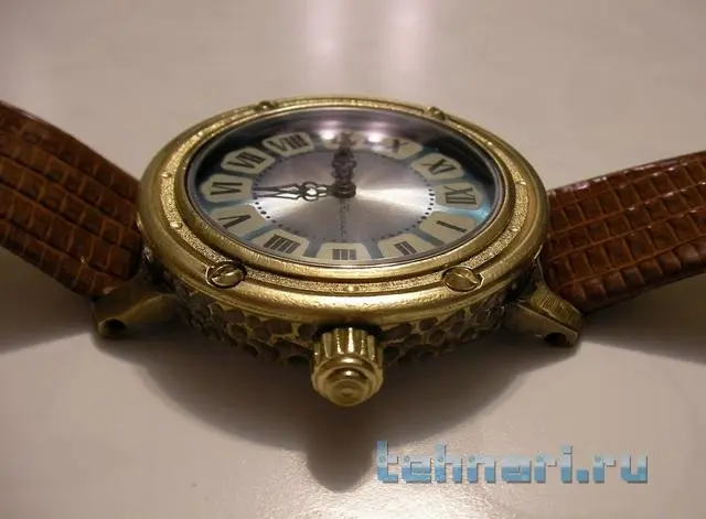

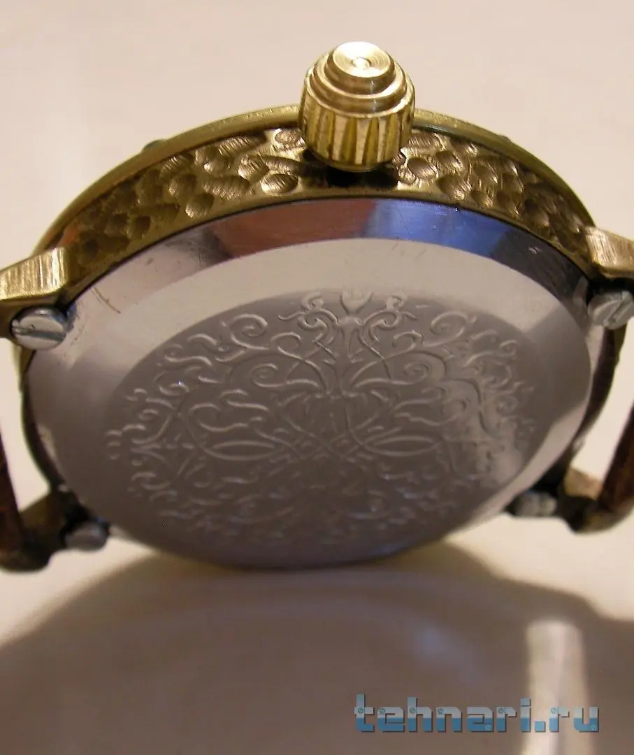

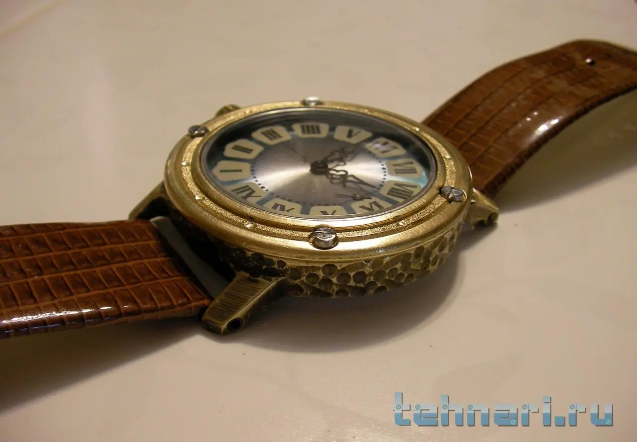

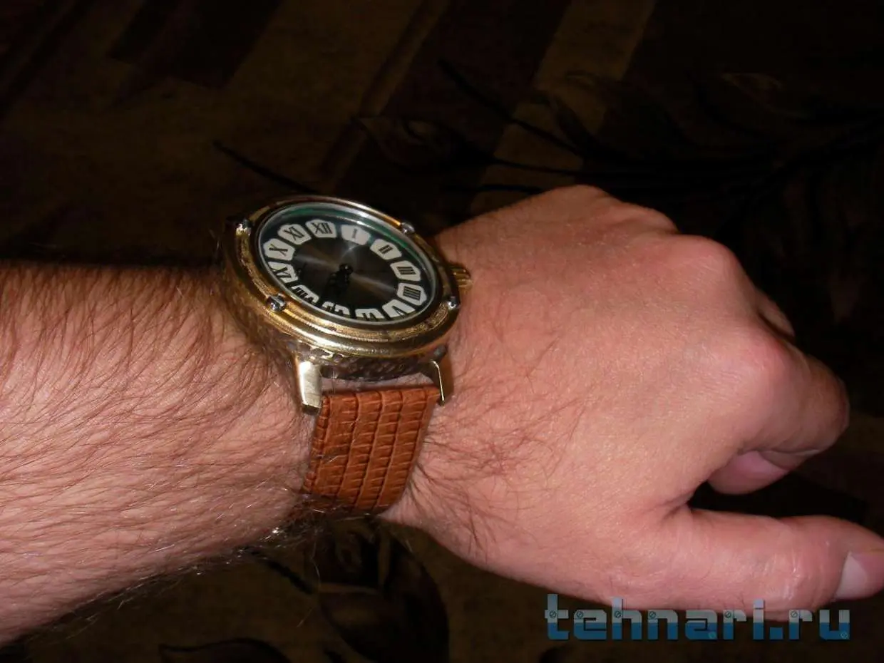

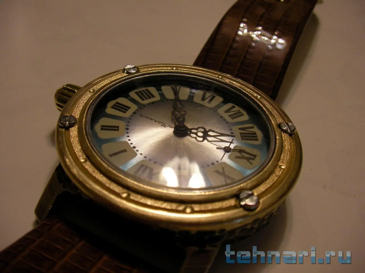

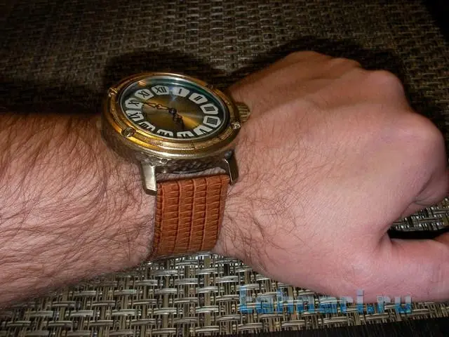

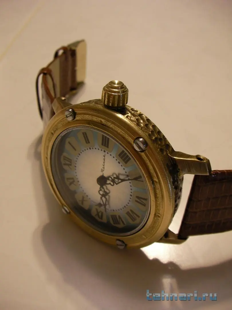

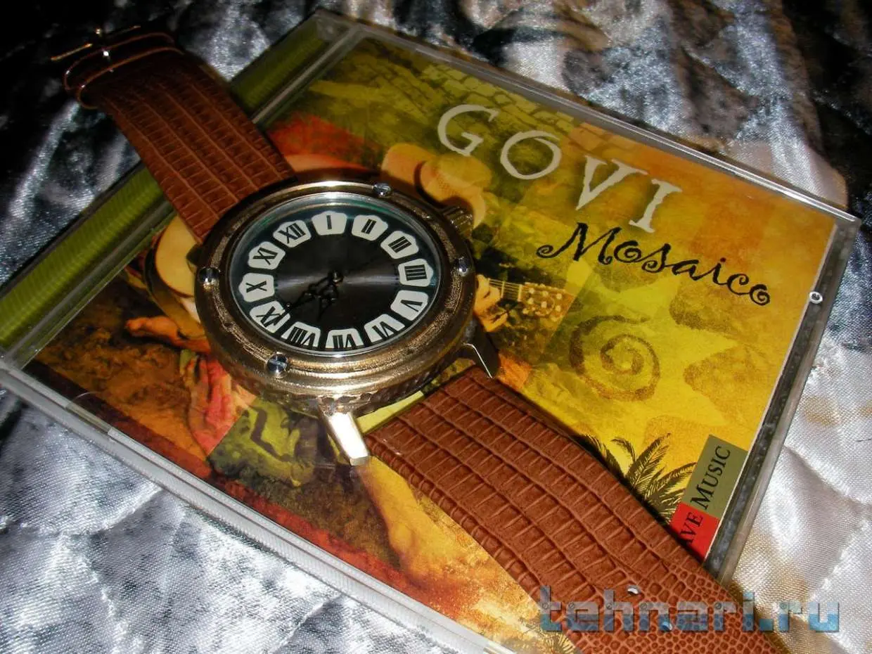

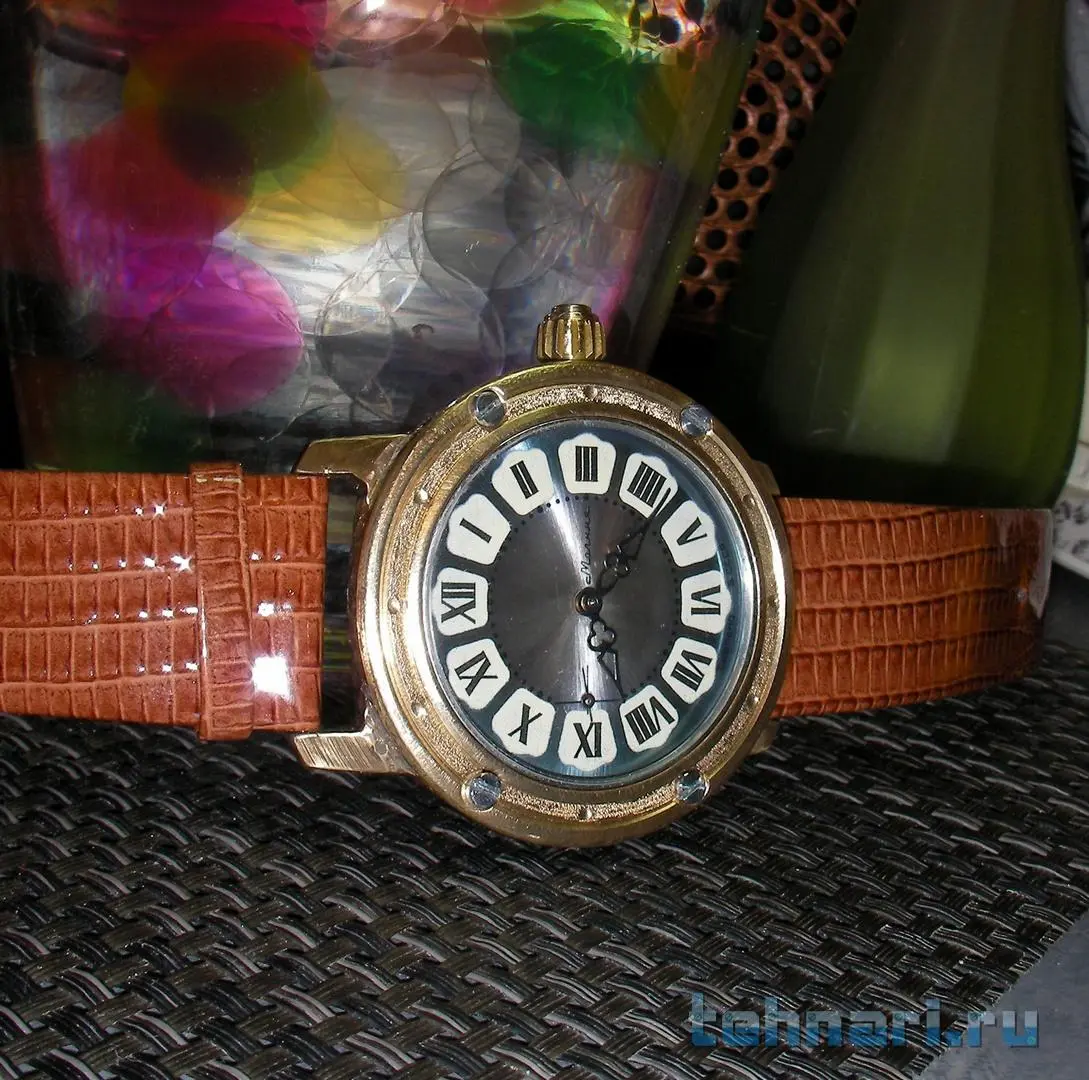

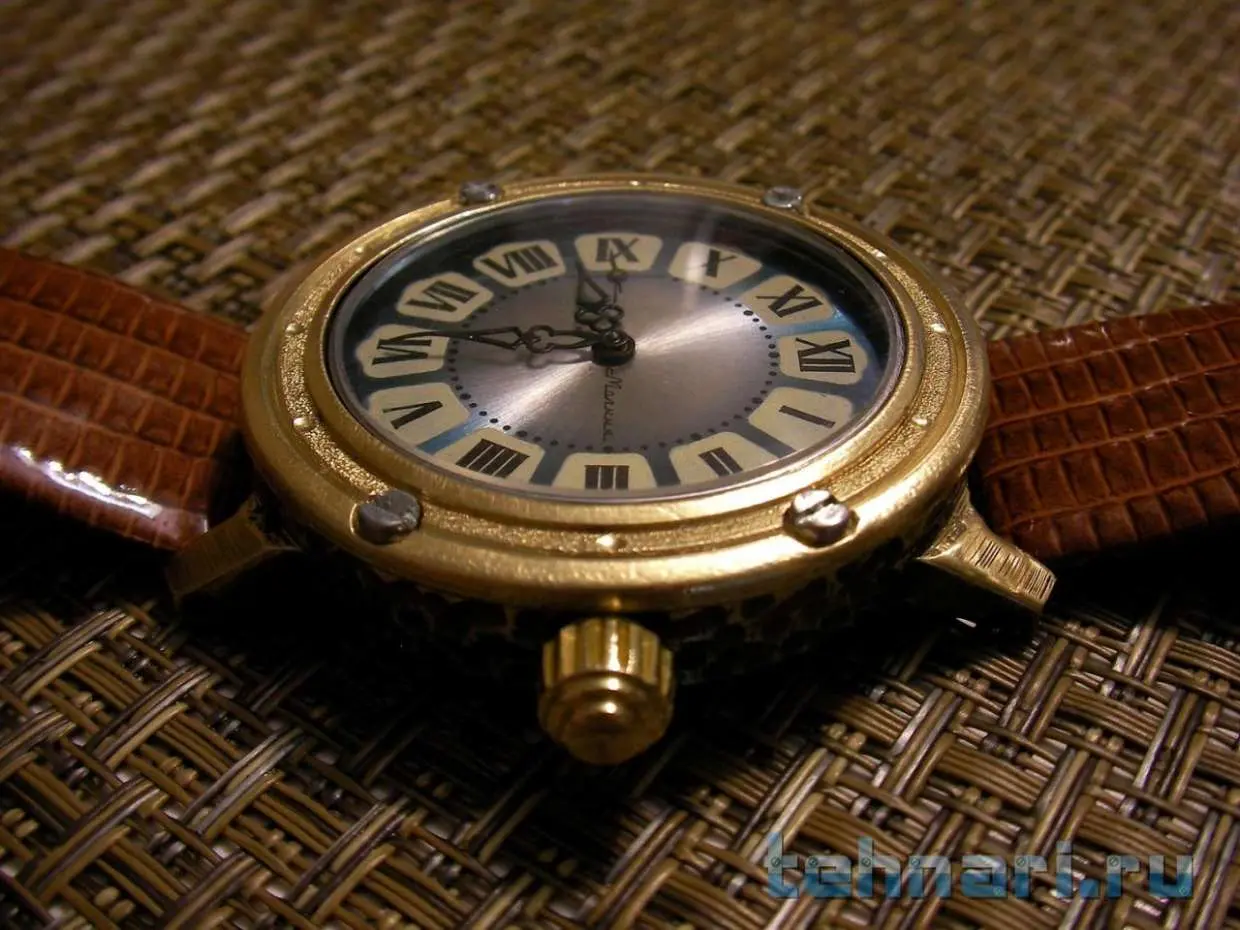

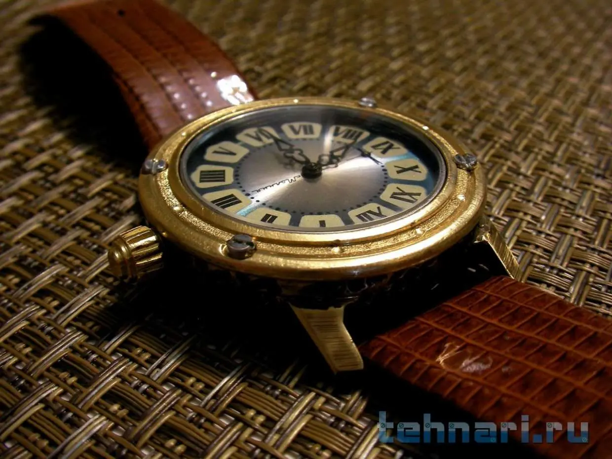

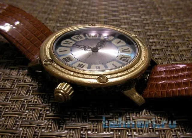

Привет всем. Наконец осуществил своё очень давнее, заветное желание - сделать наручные часы на базе советской карманной "Молнии" в классическом дизайне. Оригинальные часы были "парадно-выходными" и несмотря на почтенный возраст в 35 лет, были в очень хорошем сохране и на ходу, но для обеспечения нормальной работы прошли полный репассаж. Новый корпус и заводная головка изготовлены из бронзы. От оригинала также оставлены красивейший циферблат со стрелками, стекло и задняя крышка из нержавеющей стали с гравировкой.Надеюсь было интересно.

Класс. Отличная работа. Вопрос, как сделаны ушки на часах отдельно припаяны или вытачивалось сразу?
Благодарю Сергей! Ушки - единое целое с корпусом, всё точилось из одной заготовки.
Ай, красиво! Голубизна циферблата с золотом бронзы- отлично сочетаются!
Но эти четыре болтика, Андрей, четыре болтика на лицевой части...
Смущают.
эти четыре болтика
Слав, эти четыре болтика будут обязательно заменены в последствии на золотые, а также будут сменные безели с разной фактурой.
вроде так получше выглядит
Несомненно. Вообще эта работа считаю удача. Ну очень хороши!!!

Кайфова! Приятный налёт старины, люблю часы с "Римскими" цифрами.
Ну очень хороши!!!
Спасибо! сам люблю часы с римскими цифрами и резными стрелками. Есть ещё несколько экземпляров, сейчас на репассаже, будут тоже переделаны, надеюсь получится интересно.
