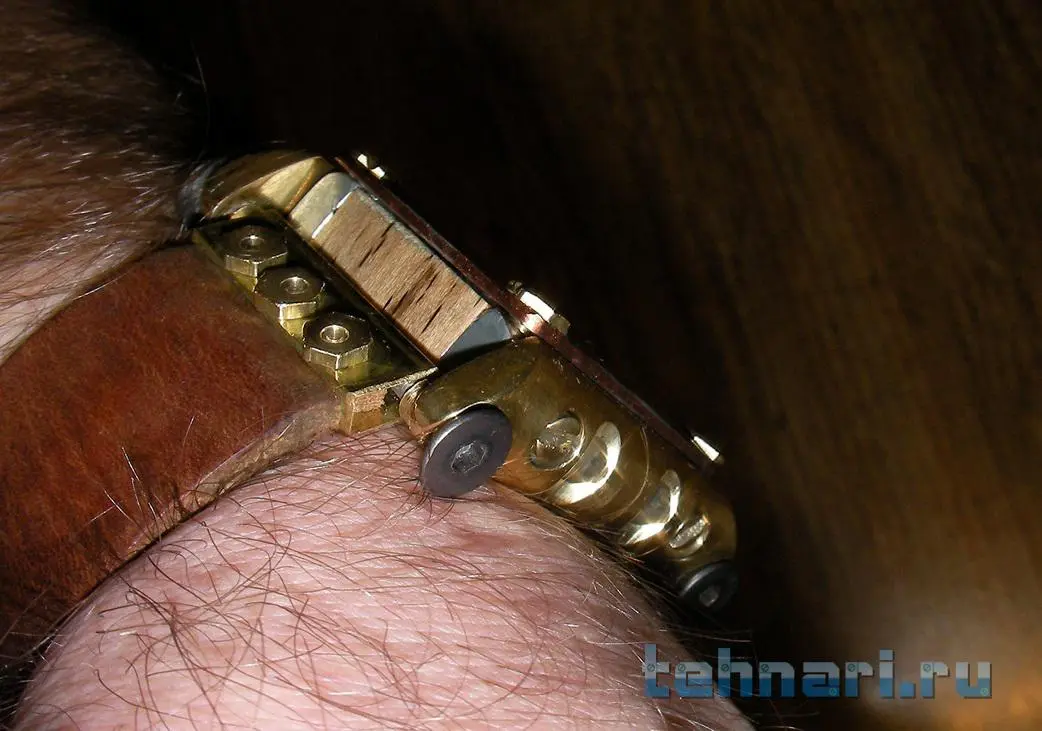

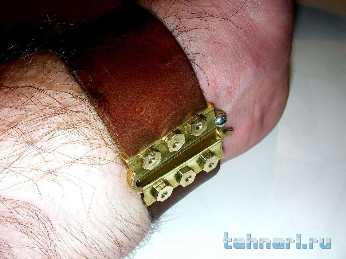

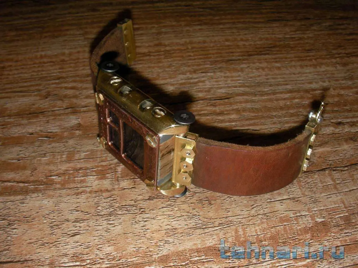

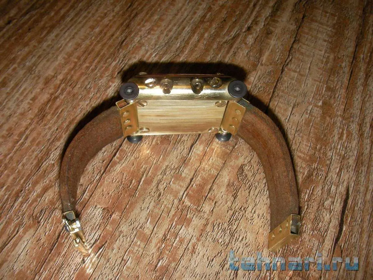

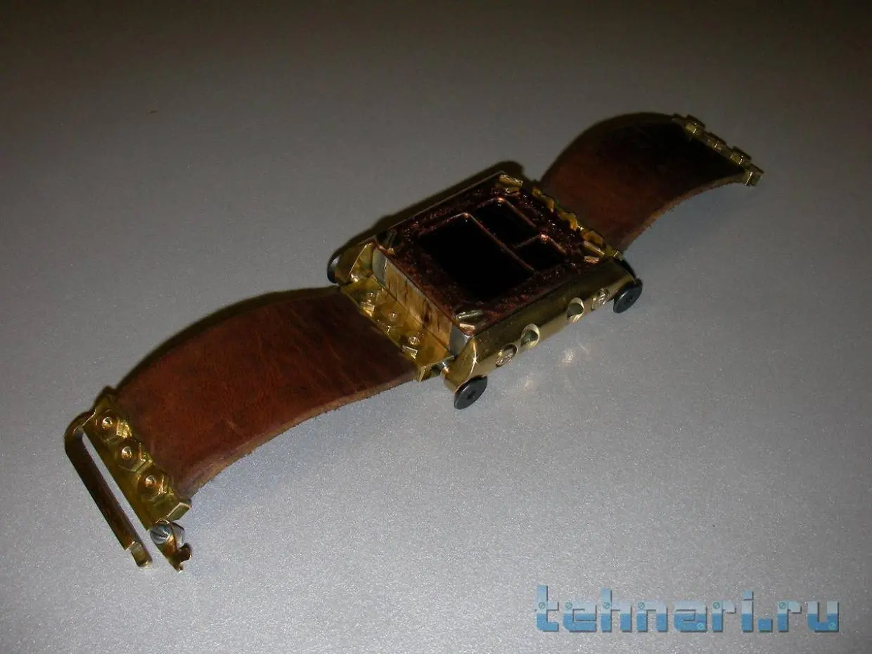

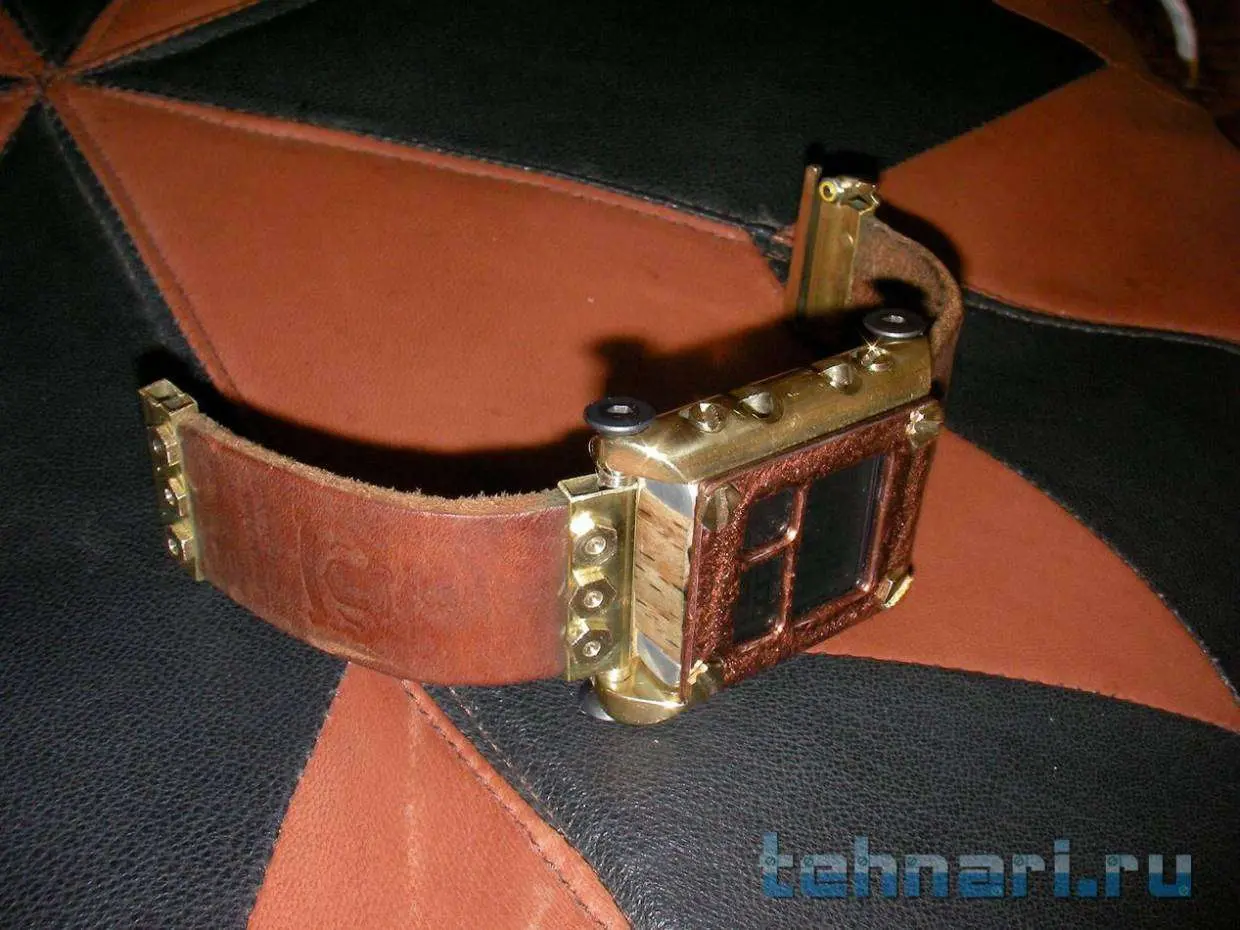

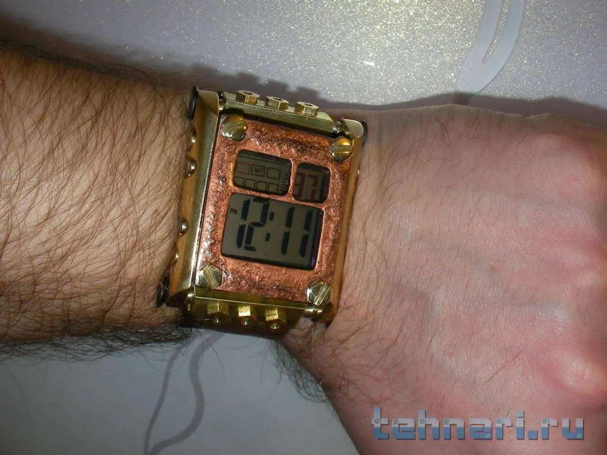

Привет всем. Продолжаю эксперименты с формами и фактурами в наручных часах. В часах применен ЖК модуль Citizen. Часы выполнены из разных металлов. Имеются деревянные вставки из бука. Задняя стенка часов изготовлена из бамбука. Между лицевой панелью и экраном расположена пластина прозрачного светло-коричневого поликарбоната, что добавило немного "винтажности". Лицевая панель покрыта составом из "медного порошка" с UF-гелем, отвердевшим под ультрафиолетом.

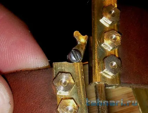

В этот раз ремешок, его крепления и замок, решил сделать сам, получилось немного брутальненько, но вполне надежно :)

На самом деле всё только начинается, в голове ещё очень много идей. Это экспериментальные часы с возможностью замены всех элементов внешнего оформления. Стальной корпус как основа на которую винтами крепятся все элементы конструкции. Деревянные вставки тоже можно менять, крепятся по принципу - ласточкин хвост. В общем, полная свобода для фантазии. В дальнейшем предполагаю сделать часы со сменными механизмами, захотел механику вместо электроники - переставил механизм и готово.

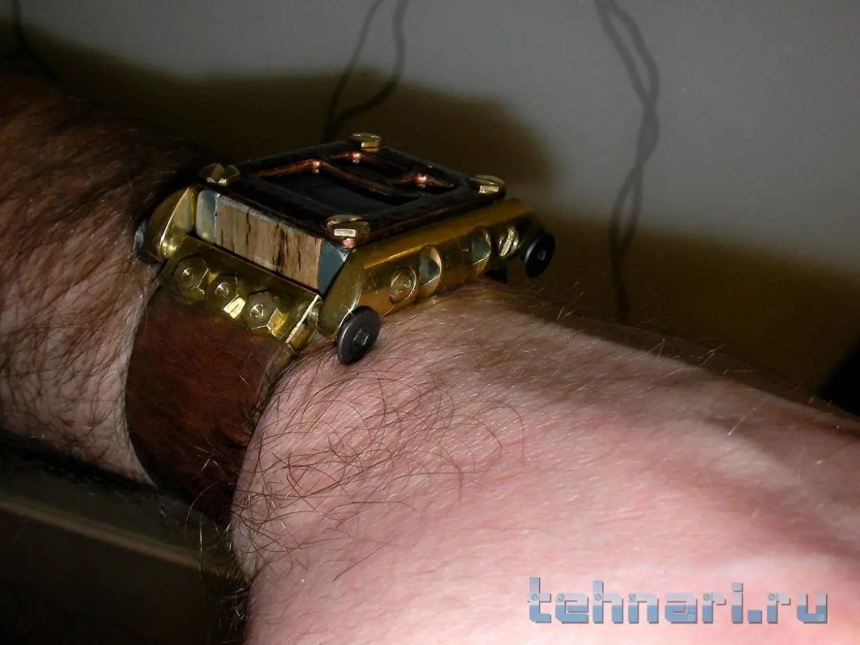

Вот, пока дал поносить другану своему :)
На другане отлично смотрится!
что то мне подсказывает, долго он их не проносит, т.к. часики наверняка не водонепроницаемые)) а купаться он по любому в них полезет
Для купания у него швейцарские "дайверские" есть :)
А вообще вопрос создания водонепроницаемых часов уже в разработке.
