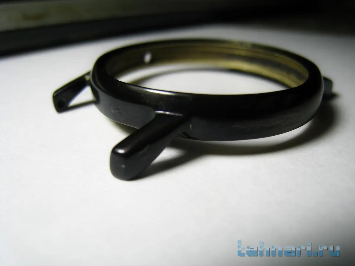

Хлопцы, решил я топик апнуть, у меня тут встал вопрос, чем изничтожить позолоту с корпуса часов?
Позолота местами уже протёрлась, по случаю решил я обновить вид часиков, но всё упёрлось в эту самую позолоту (10 микрон слой), корпус латунный, вот думаю может ртутью снять золото?
В общем после нескольких неудачных (или не давших нужного результата) опытов, вооружился я наждачкой, концелярским ножом, и принялся сдирать золото с корпуса часов (кстати опыты со ртутью показали что золото тут использовалось высшей пробы :)) ) после чего отполировал, ну и вот результат:
Полосы на корпусе это следы от пальцев, и волокна от ваты (протирал ей)
Трудоемкий, но по мне так самый верный способ. Отличный результат, жду продолжения.
Да, забыл сказать, что перед этим на газовой плите прокалил корпус до малинового цвета, и резко погрузил в холодную воду.
Опасно! Не знаю какой сплав латуни используется, они все по разному себя ведут при такой операции, но можно запросто получить эффект потери пластичности и повышения хрупкости.
Да можно, если перегреть (опасался этого тоже)
И черный цвет от этого? Удивил, Василий! Вот такого даже не подозревал!
Не, отполировал и покрасил :D
Красил химическим методом :)

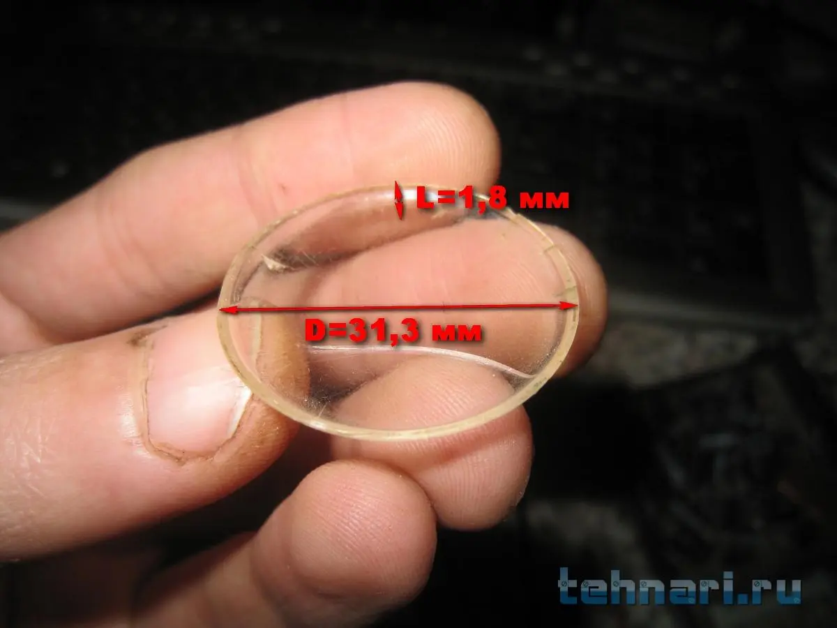

Предварительная примерка цифера :))
К старым часовщикам ходил?
Андрей, померли все часовщики у нас, давно уже... Реально никого нет..
Там запас расстояния есть?
Если купить пластиковую очковую линзу и вырезать с неё?
Тогда давай точные размеры, пошарюсь.
У меня двое ЗиМов было личных, и так попадали в руки, искать надо.
А очковые линзы от рождения чаще сферические, правда кривизна сравнительно небольшая, но зайди в любую оптику и попроси показать.
Вот такое стекло, диаметр 31,3мм, глубина (со стороны цифера т.е. внутренняя) 1,8мм
Само стекло плоское "блюдце"
