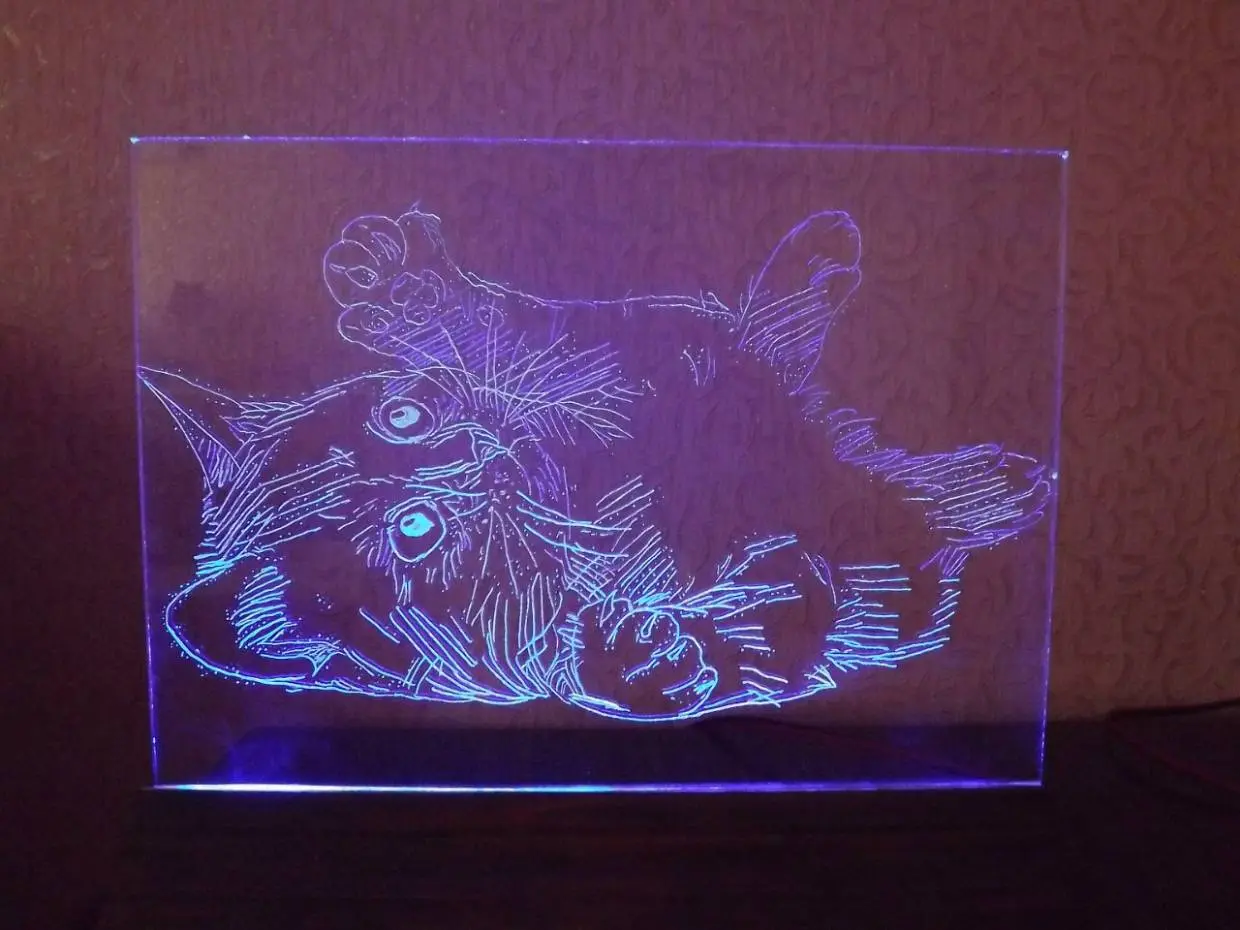

Подарок учителю биологии
Котик и розочка совместная работа с девушкой.
Фоткал заказчик так что качество не очень.

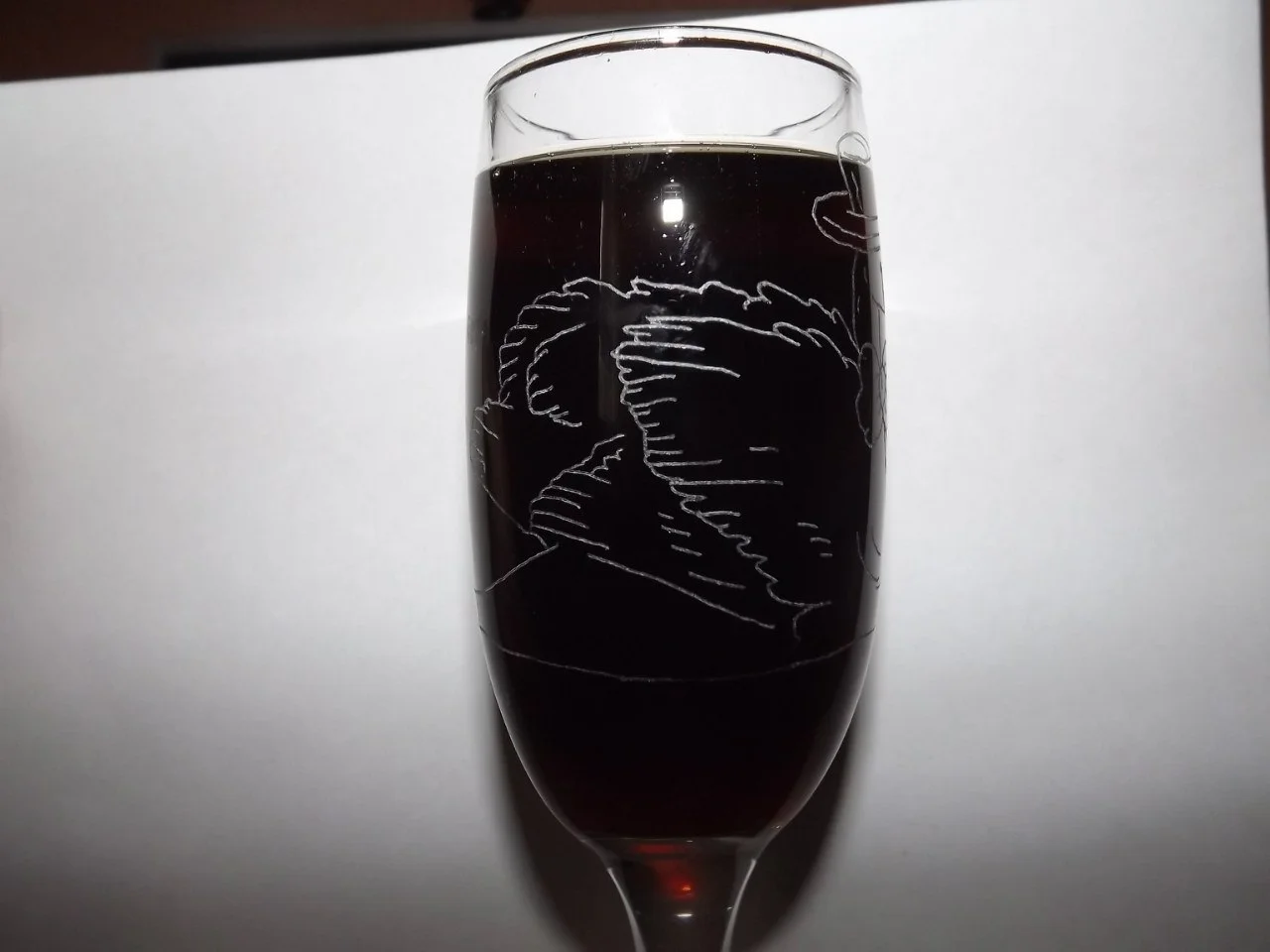

Вот и до бокалов добрался

Работы очень хороши)))) А можно вопросик по технической части? Какое питание у светодиодов, акум или блок питания? Собственной сборки или покупной (цена, если можно)? Бп от польской антенны? Спасибо)
Светодиодная лента, питание 12 вольт, блок питания, покупная, около 100рэ.
Selyk, бокалы - это здорово!
Только я бы Вам порекомендовал поработать над эскизами. Обыграть форму бокала непросто. А еще, в технике гравировки по стеклу можно применять штриховку и создание матовой поверхности (особенно неплохо смотрится с плавными переходами). К сожалению, на тонком стекле рельефный рисунок создать не удасться - нужен хрусталь и немного другой инструмент.
Если честно то с бокалами работать геморройно.Рисунок переносить сложнее, надо учитывать его (бокала) кривизну, стекло прочнее да и сфотографировать проблемно + выглядит как то скупо без подсветки.

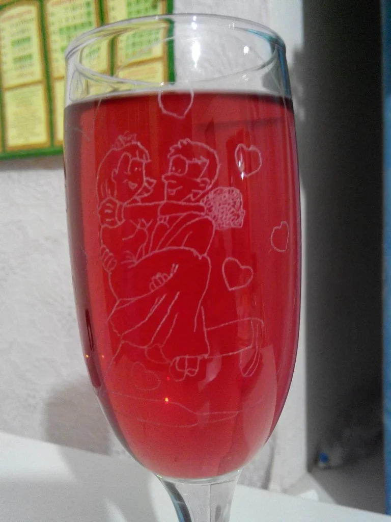

Снова сам не справился и девушка помогала)))
Интересно, а гравировка у вас с какой стороны с фронта или тыла?
Какие формы боров участвуют в работе? Как я понимаю это шарик и усеченная пирамида и иногда иголка?
Когда как.Делаю и так и так
Работаю я конусом,шаром,для разных работ разные насадки.
гравирую на 33 000 об.мин.
Чем выше об.мин тем меньше изнашивается абразив.Может насадки некачественные, у меня насадки хватает на одну работу как минимум.

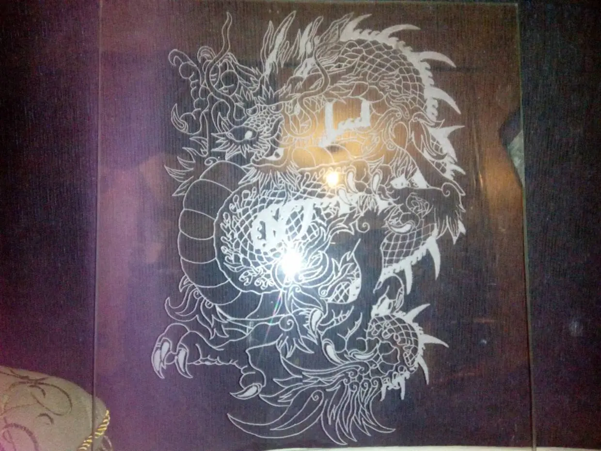

здравствуйте! помогите пожалуйста идеей! сделал я гравировку на стекле и теперь вот мучаюсь как бы пустить по торцу подсветку светодиодной лентой...ну ничего в голову не идёт как бы её укрепить...
    105.2 KB · Просмотры: 165
Подставка или фоторамка.Рамку брать с запасом на толщину ленты(смотря какая у вас лента), можно в багетной мастерской заказать рамку.А можно оригинал картинки.
Подсветку я б сделал синей
подсветку я сделал RGB...плавно меняющюю цвета.а оригинал выложу позже если надо (я ведь правильно понял просьбу?)

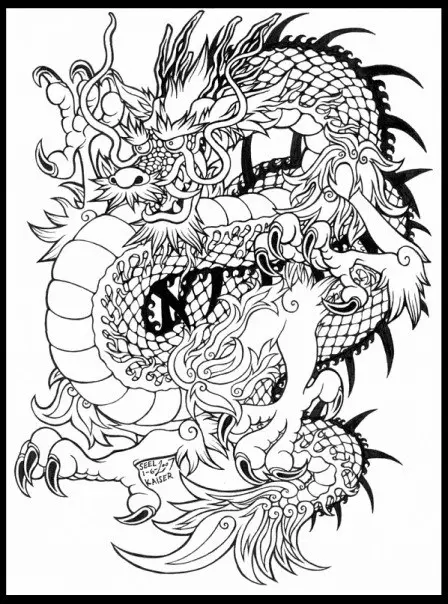

Оригинал. Если некачественно то запакую в архив.

ещё одна подарочная)))подсветка RGB...
