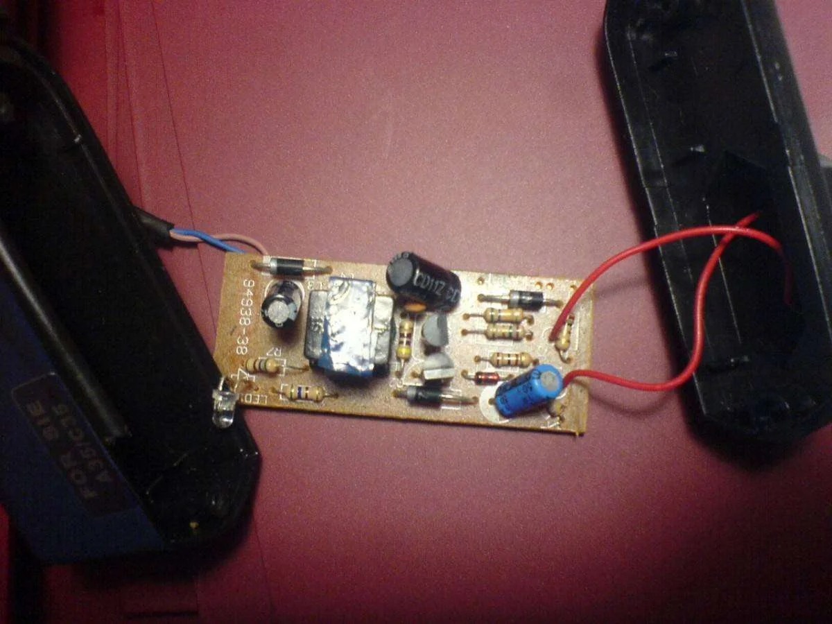

Настольная лампа из фонарика
Тогда подключи его к своему блоку питания через резистор 1 кОм.
Так и собираюсь сделать. Только возможно придется брать другой блок питания. У того, что на фото на выходе напряжение и ток по нулям.
Тогда поищи с более низким напряжением, двадцать вольт многовато.
Да в принципе уже нашел. Есть зарядное устройство от телефона, подойдет ли вот только. На выходе 5-5,6В.

Тогда подключи его через резистор 120 Ом.
