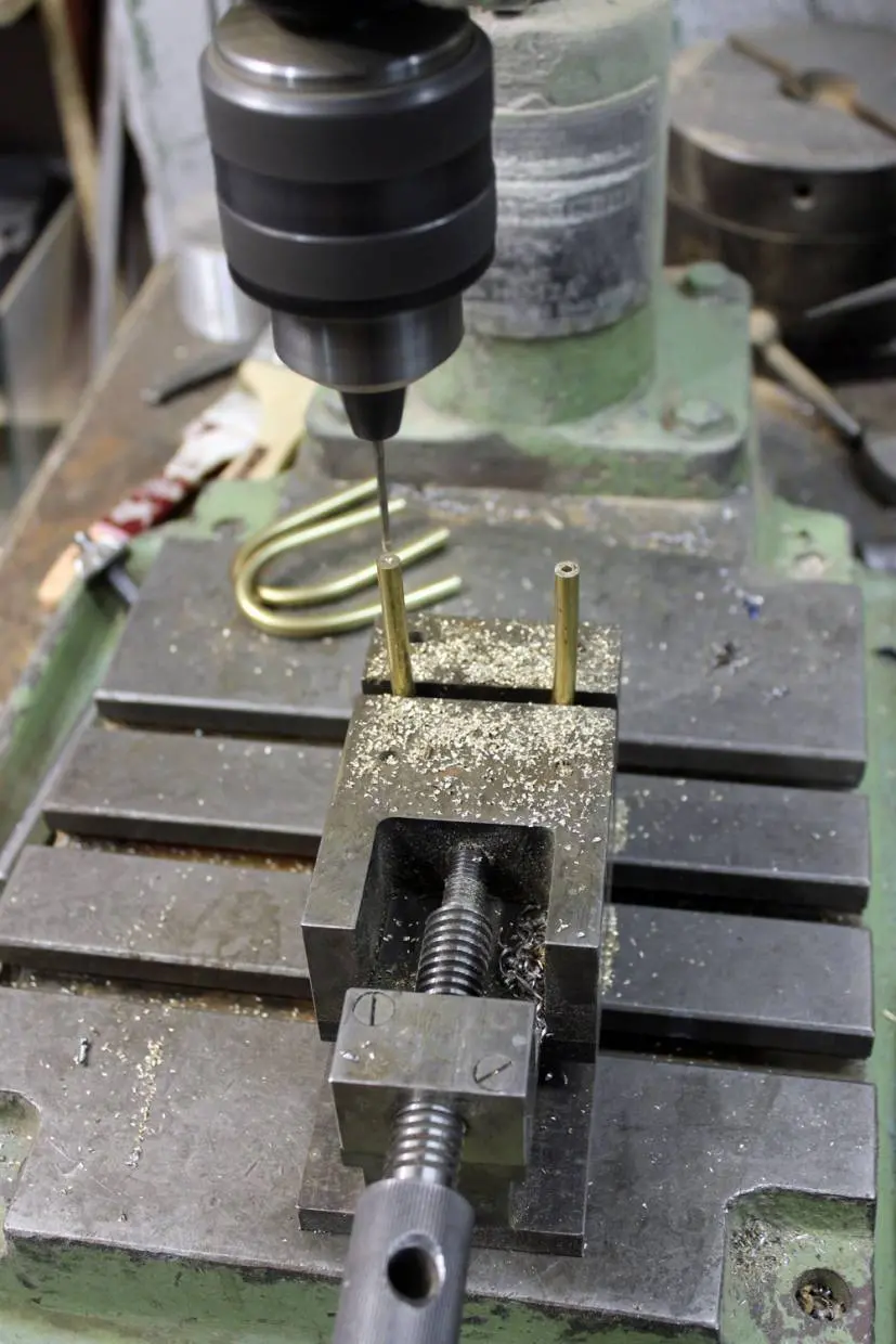

Немного фотографий рабочего процесса... :)

Оченть полезно, хорошо бы если бы ты еще показал как можно гнуть большое кол-во трубок-стержней с тем чтобы они были одинаковыми.
А руки надо беречь, Валерий, не так их уж и много, таких.. А у тебя вообще всего две! Или?
Гнуть очень просто! Нагреваю и сгибаю в кондукторе и отбеливаю в кислоте от оксидной плёнки, потом на фрезерном по упору подравниваю концы в размер, отверстия сверлил на сверлильном станке, потом машинным метчиком нарезал резьбу. Вот и всё.
