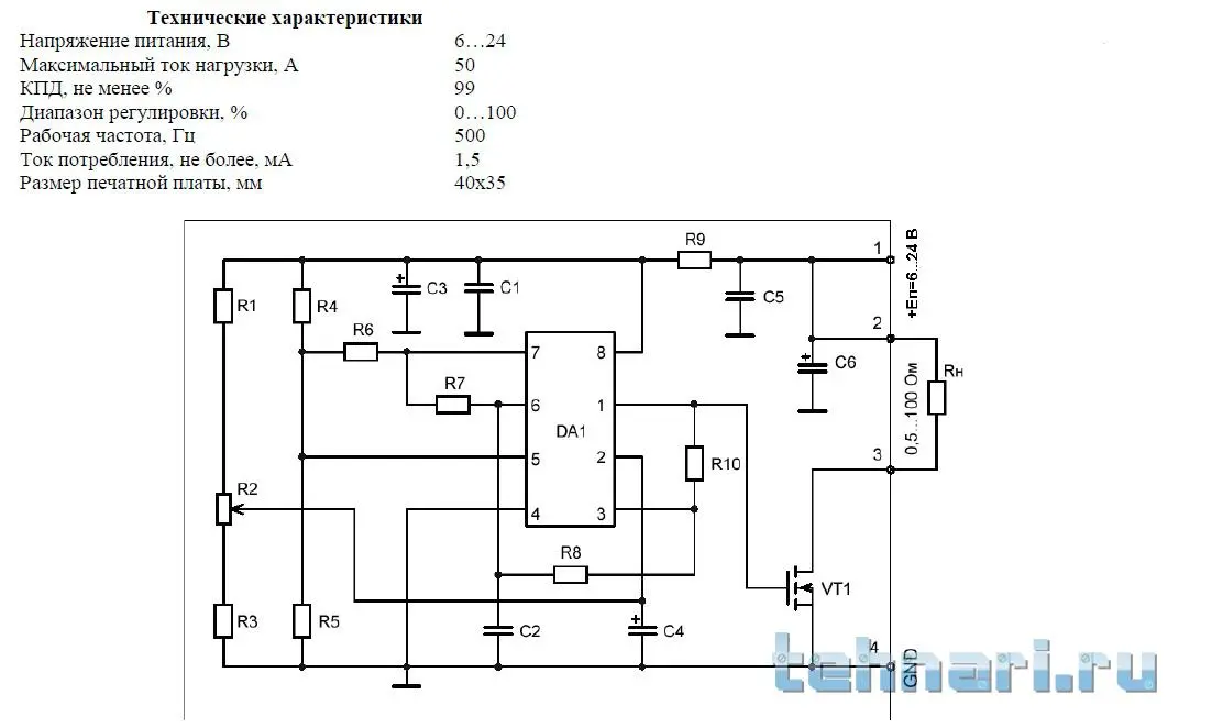

По совету уважаемых технарей попытался сделать ШИМ-регулятор (схему прилагаю). Купил этот шим готовым набором (рассыпуха+готовая плата для монтажа). Собрал. Работает но не так как ожидалось. Обороты регулирует, но от "середины" переменника, т.е. мотор не крутит, при вращении ручки резистора на 50 процентов начинает сильно пищать, потом раскручивается с поворотом ручки дальше,но до 100% оборотов не доходит, по субъективным ощущениям до 80%. При этом транзистор не греется, а сам мотор теплый становится быстро, при этом напрямую от источника он не греется вообще. И на малых оборотах легко остановить можно,хотя ожидал другого...
Подключал галогеновую лампу, яркость тоже с середины переменного резистора начинает регулировать от "0" до "ярко", но при этом на минимуме пищит сам ШИМ-регулятор.
микросхема LM358, транзистор IRF3205
Вопрос: какие номиналы следует подбирать в этой схеме для устранения писка, и что бы на малых оборотах не так легко остановить было мотор.

Вернее номиналы КАКИХ деталей нужно пытаться подбирать.
Полагаю, при регулировке оборотов с помощью ШИМ, всё равно будет потеря крутящего момента на малых скоростях. Может использовать мотор с редуктором и обойтись без регулировки?
Да хочется все же иметь возможность регулировки, полезная функция.
Сегодня взял на барахолке кнопку от шуруповерта макита, она с ШИМ и реверсом и на 24 В,то что мне и нужно, попробую с ней поиграться, надеюсь будет веселее.

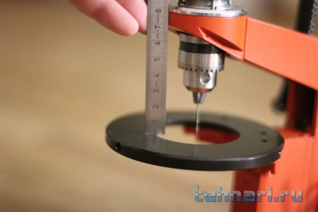

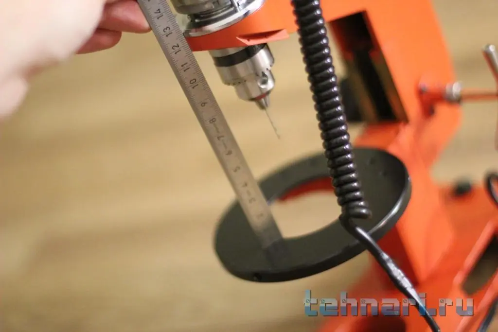

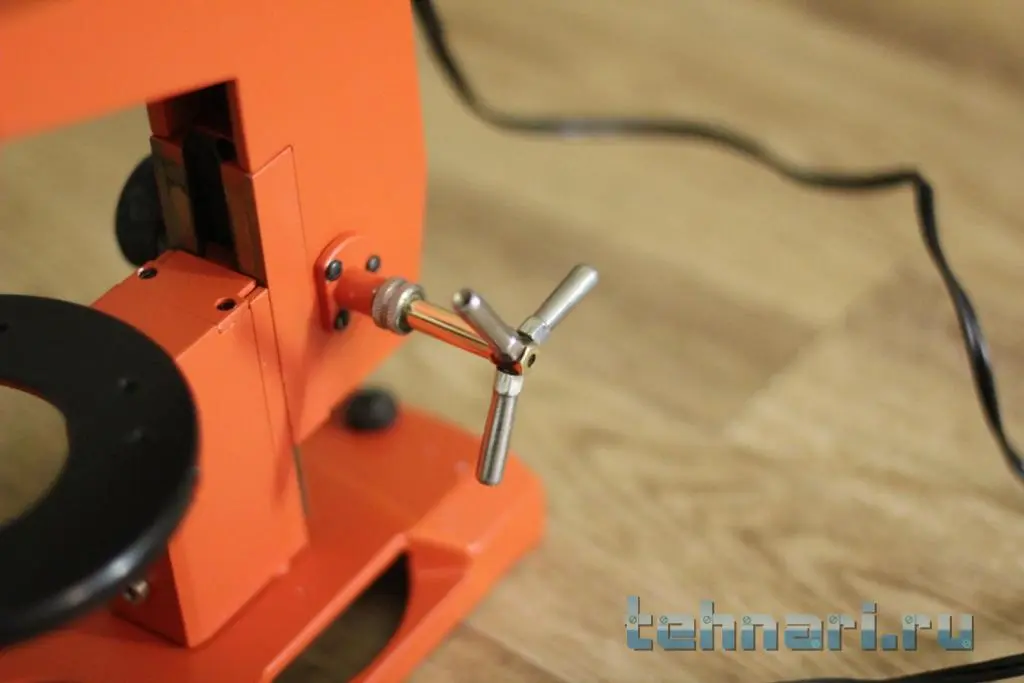

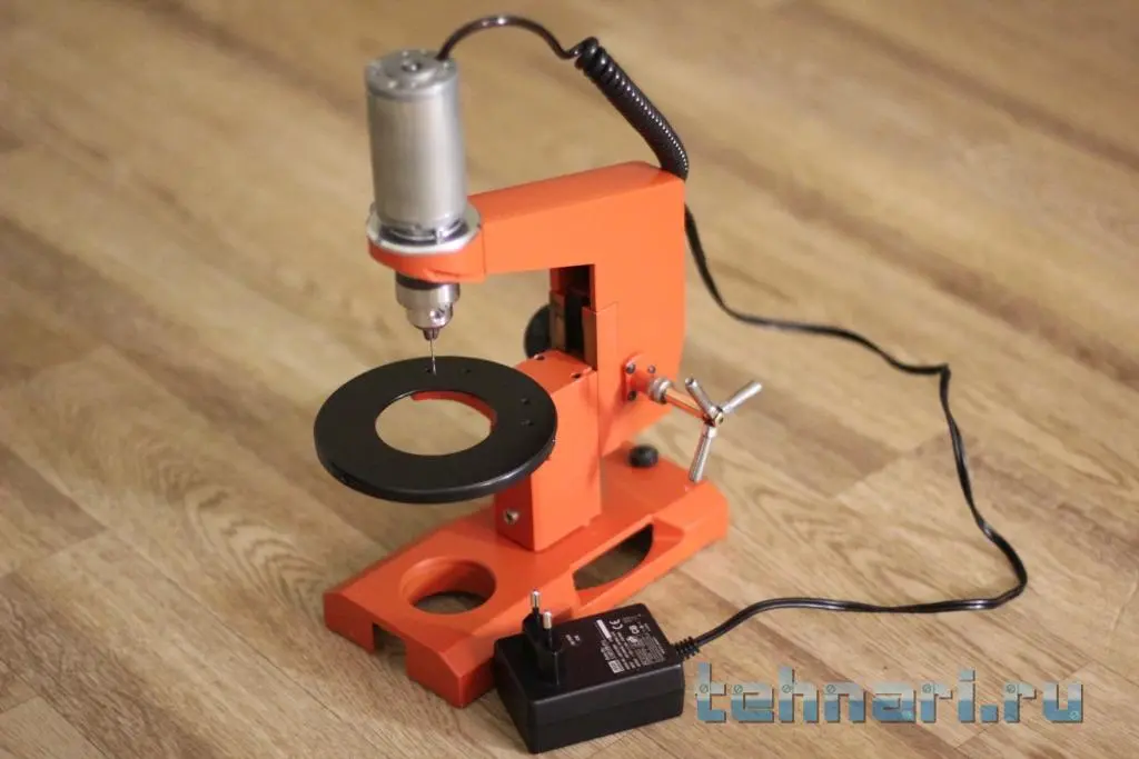

Продолжая тему сверлилок из микроскопов - достроил еще одну игрушку. Это долгострой, ибо времени как всегда в обрез, но поставил задачу в этом году доделать и победил tehno034.
    38.6 KB · Просмотры: 387

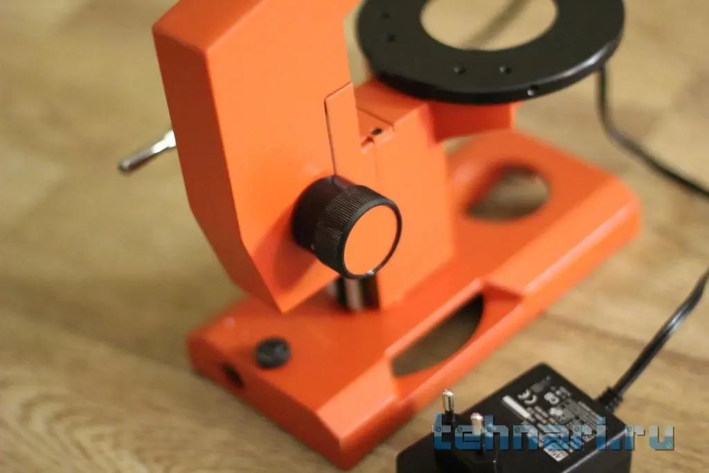

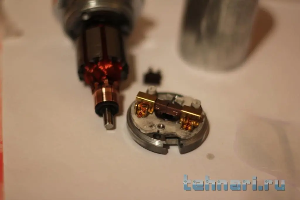

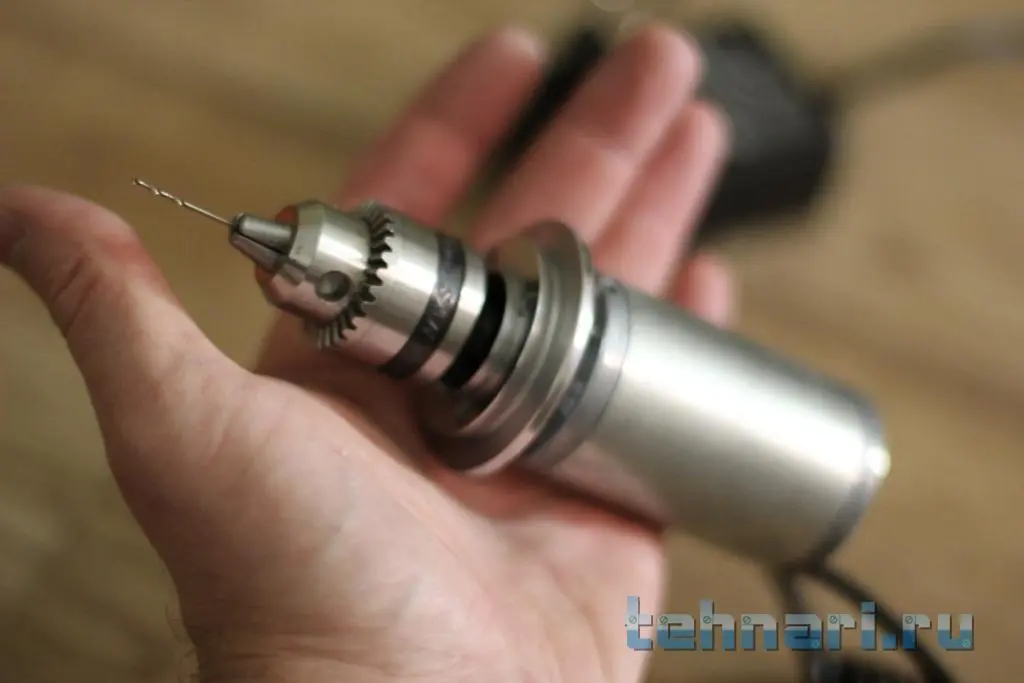

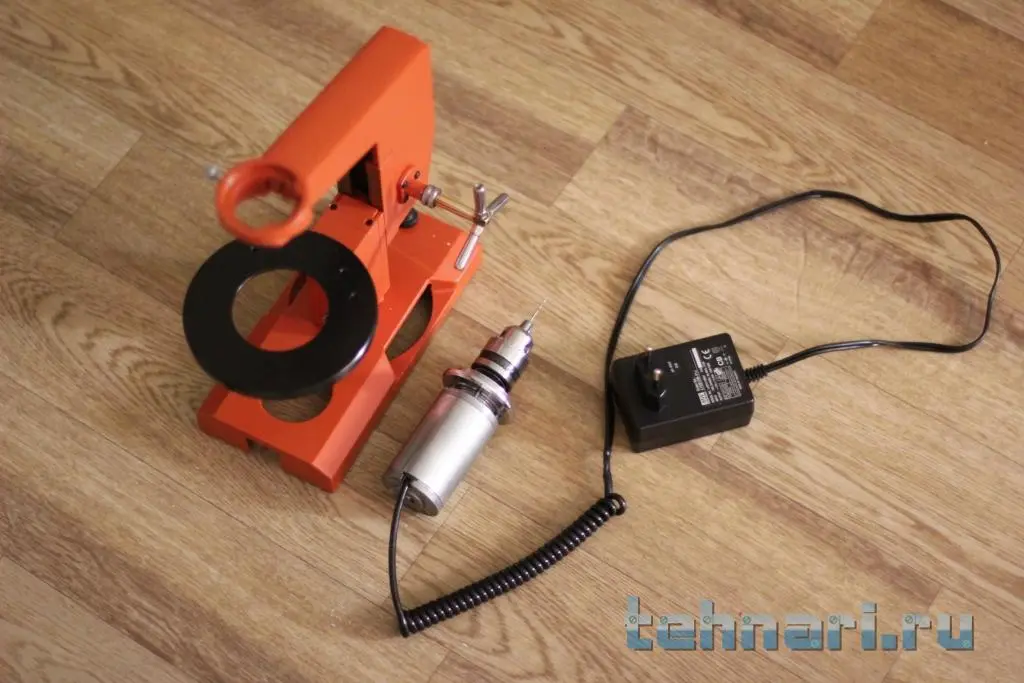

Немного описания:

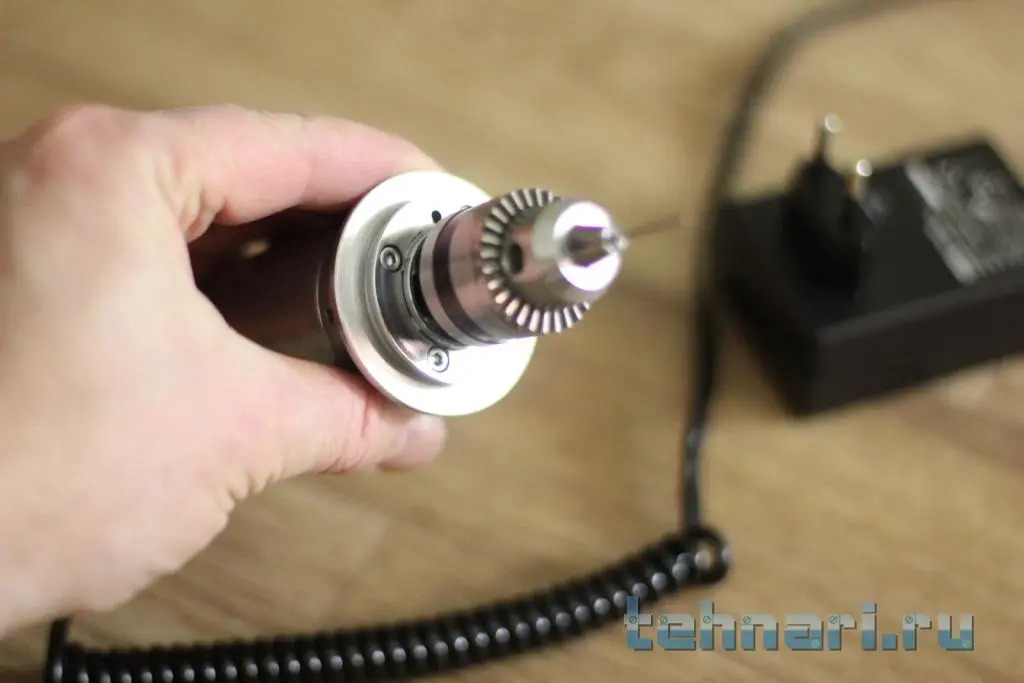

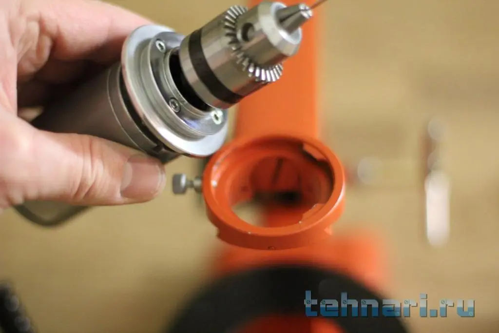

Микроскоп был точно такой же, что и первый. Достался трупом, без оптики и стола. Двигатель тоже б/у. Вообще тут все кроме блока питания и патрона из помойки можно сказать. Станина была разобрана до болтика, отмыта, почищена и окрашена в "станочный" морковный цвет, все лишнее с нее снял, оставил только нужное для сверления. Двигатель тоже был разобран для ревизии, внутри все оказалось в приличном состоянии, подшипники без люфтов и шумов, ротор целый, щетки тоже еще походят.Патрон из Китая опять. Для удобства переделал ручку с одной стороны. Крепление в этот раз съемное, после небольшой доработки мотор встал почти идеально на "родной" стальной байонет от микроскопа. Это позволило снимать его за считанные секунды и использовать отдельно. Для удобства переделал ручку с одной стороны.

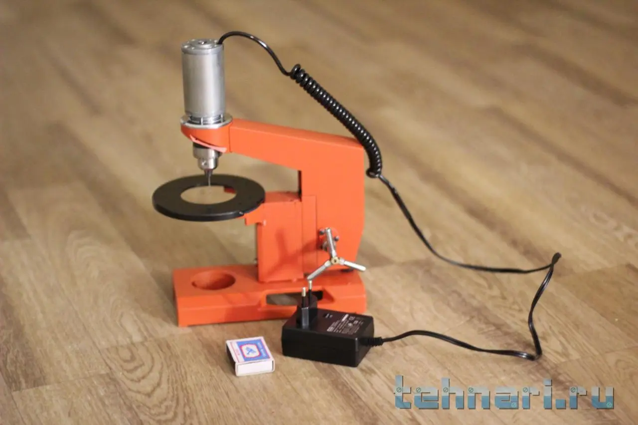

Еще пара фоток. Штука получилась легкая, удобная в стиле "минимализма", но функциональная. Сверла от 0,6 до 6 мм.

Вопрос с ШИМ остается открытым.Кнопки от шуруповертов в моем случае не совсем подходят.Вернее из того что пробовал - они наиболее адекватно работают.И момент держат на минимуме и включают на полные обороты,минуя регулятор.Но не удалось заменить штатный резистор на обычный переменник, почему-то они все сгорали,даже мощные большие,хотя родные ползунковые слабенькие ((( Разобраться не смог.Спалил две кнопки пока эксперементировал и успокоился. А работать с кнопкой как на шурике не вариант.
