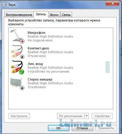

Мне надо сделать чтобы одновременно был звук и из колонок и из наушников. В Realtek HD у меня нет пункта "дополнительные настройки устройства" (много раз обновлял, переустанавливал разные версии). Windows 7 32-bit.
Можно ли как то настроить что мне надо в менюшке что на фото? Как это сделать? помогите пожалуйста

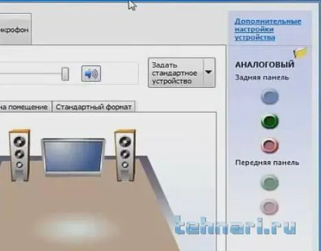

Наушники спереди подключены?
Нажать на значок папки с права и установить галочку ”Отключить определение гнезд передней панели”
У вас на звуковой карте сзади только три разъема? По идее, при подключении устройства в третий разъем сзади (синий цвет) должно открыться окошко с новым устройством, в котором можно выбрать Наушники и Передние динамики (как у меня) - работают одновременно без проблем.
