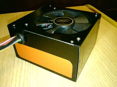

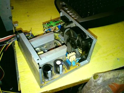

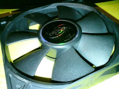

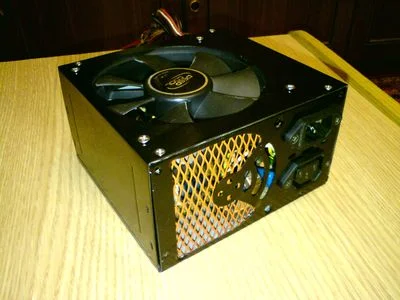

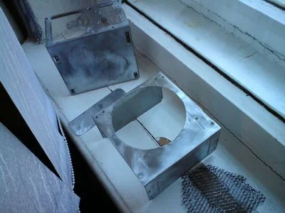

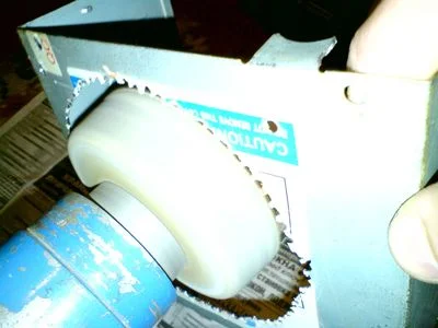

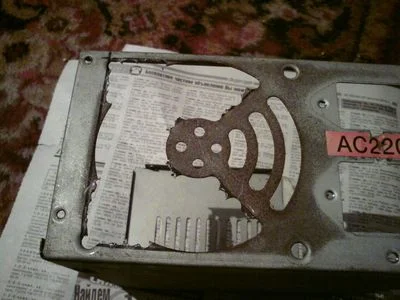

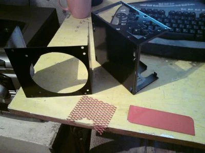

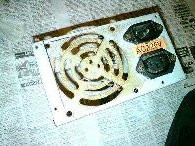

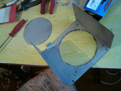

Как обычно поздно вспомнил про конкурс, и так: был блок питания Navi 340 ATX DSC00833.webp, в который решено было поставить новый 120 мм вентилятор DSC00834.webp вместо родного на 80. Дабы не пилить родной корпус, отыскал у себя старый AT блок питания, в котором, при помощи дрели, была сделана перфорация по кругу для отверстия под вентилятор DSC00847.webp. Края отверстия после были сточены на наждачном круге DSC00849.webp и обработаны наждачкой. Далее работа над задней стенкой, изначально она выглядела такой DSC00899.webp Оставлять просто отверстия под вентилятор не хотелось, так как и вентилятора там никакого не было теперь :), поэтому при помощи той-же дрели и пассатижей было вырезано такое вот отверстие DSC00900.webp, которое после было выравнено напильником. Шаг следующий, покраска: перед покраской всё было хорошо зашкурено DSC00909.webp. Так-же на фото видны ещё 2 детали, это металлическая пластина, для закрытия вентиляционных отверстий в передней части бп и решётка от воздушного фильтра, чтобы закрыть отверстие в задней части. Покрашено всё было в чёрно-оранжевый цвет DSC00911.webp В результате получился вот такой корпус DSC00915.webpDSC00916.webp Вентилятор запитан от 7 вольт, что делает блок питания практически бесшумным (по крайней мере на фоне шума 2 жёстких дисков его не слышно)
