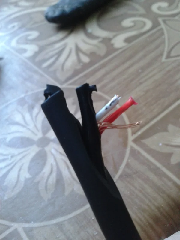

Вообщем купил кабель микрофонный(за 67 рублей метр блин!),экранированного к сожалению,не нашёл.Итог.Эти помехи уменьшились,но не все.Тоесть при прослушивании музыки их не слышно,но когда например игла поднята и ручку громкости выставить почти на максимум,то их слышно.Хотелось бы избавиться от этого треска совсем.Разобрать усилитель и там посмотреть осталось?Сообственно выложил запись с вертака,в начале тот самый гул(треск)не винила конечно)слышно.

Посмотрел схему, транзисторные ключи есть, и они скорее всего шунтируют дрянной кабель когда проигрыватель включен, но находится в режиме "стоп". Потому и наводок в этом режиме нет. 3-метровый кабель, это по моему слишком дофига для подключения проигрывателя без встроенного усилителя-корректора. Там сигналы порядка единиц милливольт, а тут провод с редкой оплеткой, кое-как накрученной на сигнальный провод.
может быть и из-за длины кабеля.кабель такой же длины оставил
Ха,когда сжимаю кабель в руке,наводки усиливаются)
Искать нормальный кабель, в плотной экранирующей оплетке, с тремя проводами внутри.

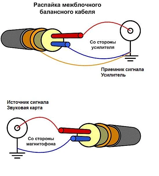

Насчёт экранированного провода вот какой вопрос.Сам экран на общий кидать,или куды?
На общий, но только с одного конца кабеля, возле проигрывателя или возле усилителя. Второй конец экранирующей оплетки оставить неподключенным.

эм... а каким образом цепь источник-усилитель тогда замкнётся? Или пущай сигнал землю сам ищет где хочет? :))
не по идее правильно, экран ведь одним концом на земле, земли ведь общие! в основном общие.... земляная петля? вот о чем говорится?
Да не, общий провод соединять с экраном только в одной точке. А в дешёвых шнурах в качестве общего провода используют экран.

эт как они могут быть общие если вертак и усилитель разные аппараты? по сети 220 что ли общие? :) Парни вы чего? Все кабели сигнальные имеют 2 жили правый/левый а земля идёт экраном, т.е. на источнике кидается на землю экран, и на приёмнике (УНЧ) кидается в землю, вот тогда и получается земля общая. а если оборвать как вы говорите (скажем только на источнике подцепим экран в землю а на УНЧ нет) то получится что в УНЧ входят только 2 сигнальные жилы, в лучшем случае звука не будет вообще, а в худшем будет писк скрип свист гудение и т.п. т.к. каждый канал через "соседа" будет искать землю....

Вася, пускают 3 провода в экране: 2 сигнальных, один общий. И этот общий соединяют с экраном в одной точке.

Выше не упомянули о том, что внутри такого кабеля ДВЕ жилы. Сигнальная и земляная. Экран припаивается к земляной жиле только с одной стороны, у приемника сигнала.
