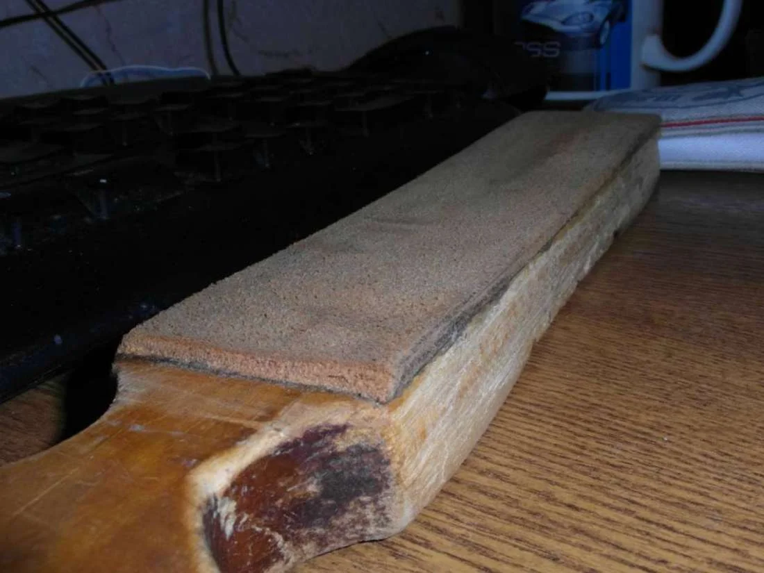

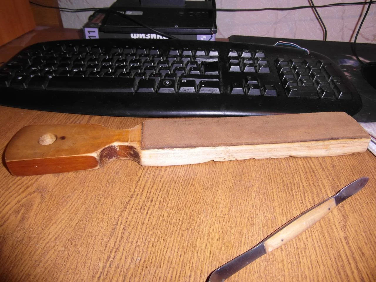

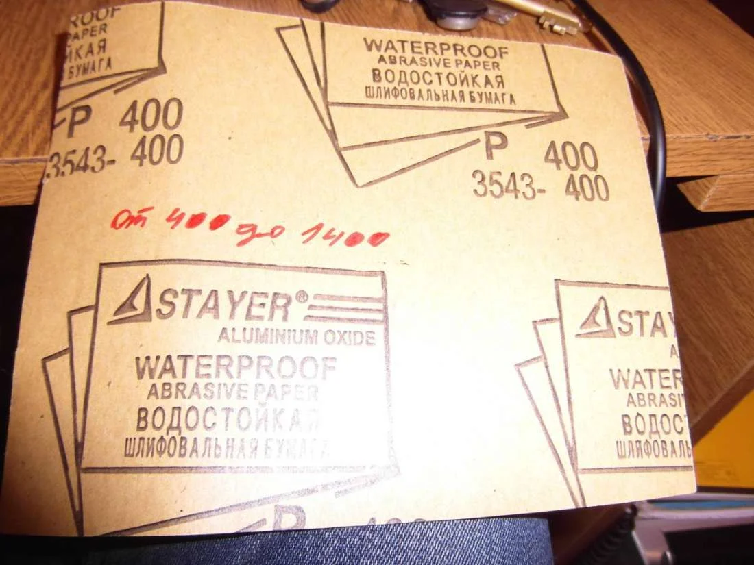

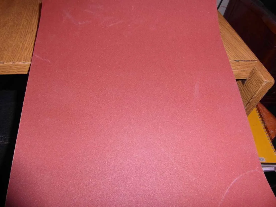

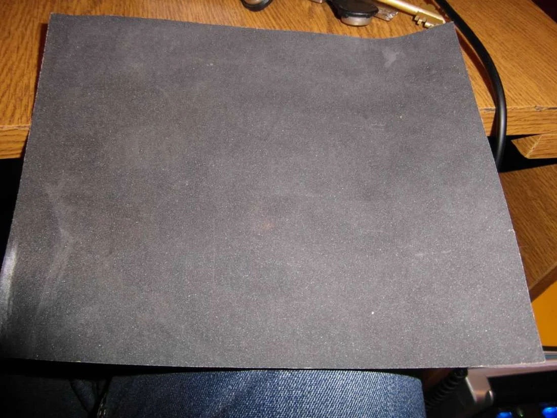

Насмотревшись видео на youtube'е про заточку ножей, захотелось заточить свои кухонные. Сходил на рынок купить наждачки для заточки ножей и ремень кожаный с постой ГОИ для правки (считается самым бюджетным и рабочим способом заточки. Кому интересно выкладываю фото SAM_4058.webpSAM_4059.webp). Дома нашлась 400ка фирмы Stayer SAM_4054.webpSAM_4053.webp. Попробовал ею заточить (ради интереса) зуботехнический шпатель. Получилась довольно таки острый ножичек с приличной гладкостью режущей кромки. Как показано на видео точить нужно наждачкой от 400 хотябы до 1400 после чего переходить на кожу с пастой.

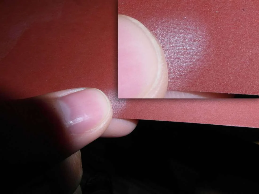

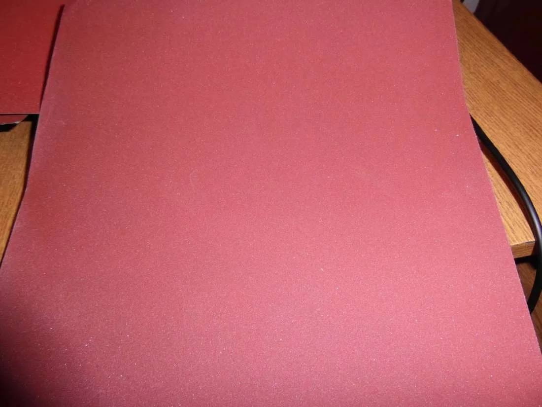

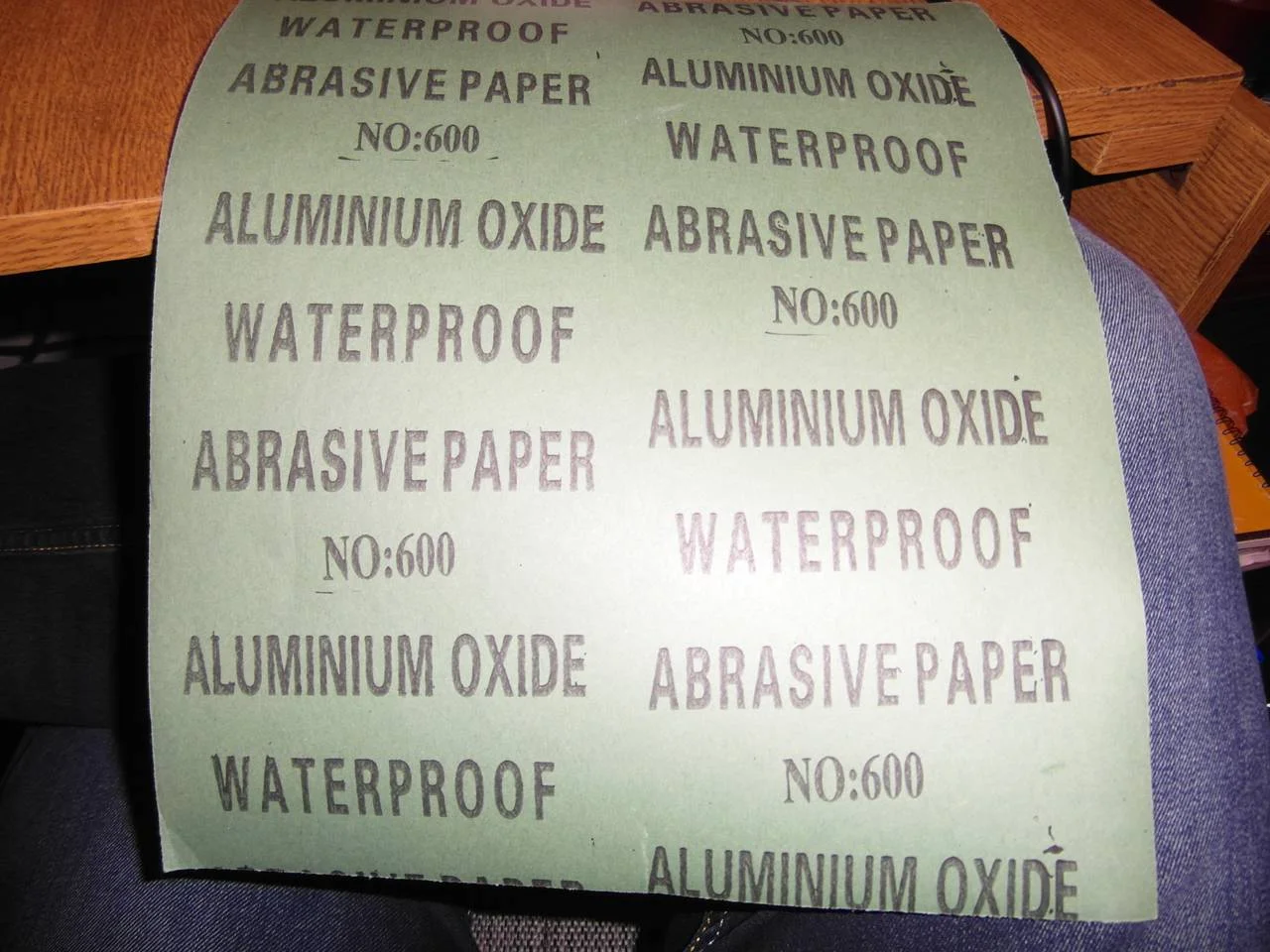

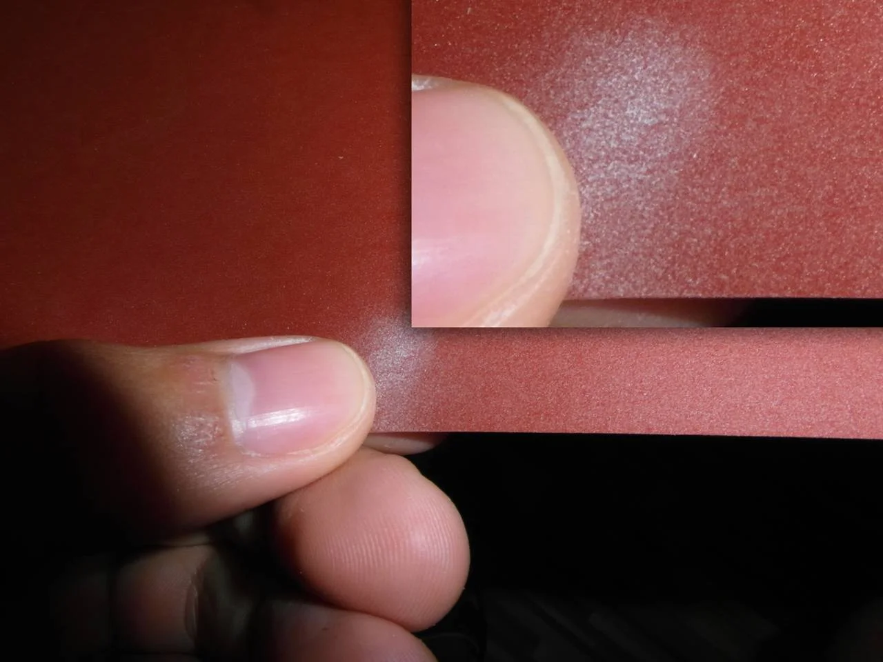

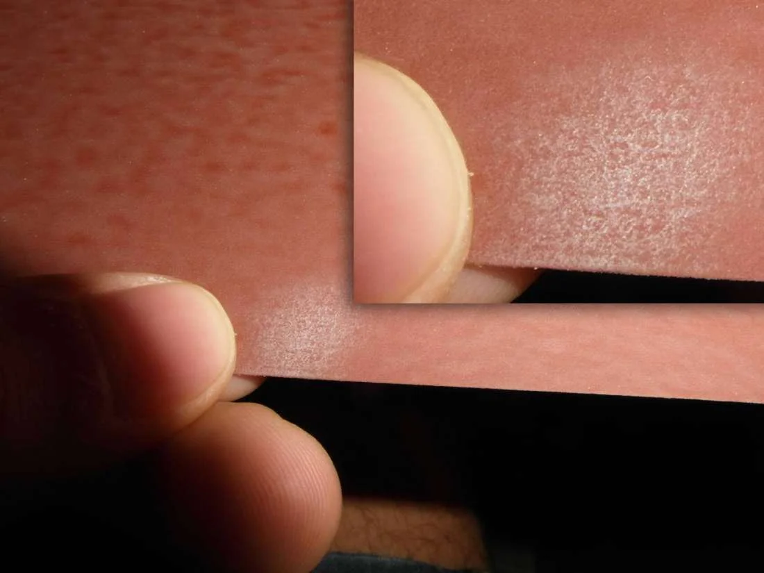

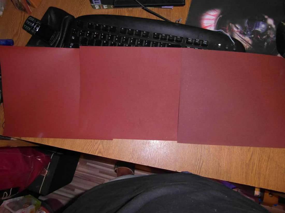

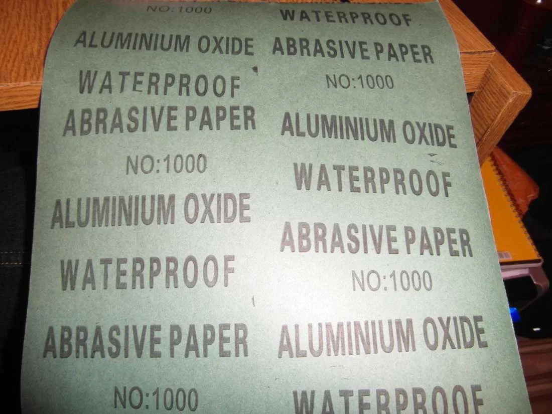

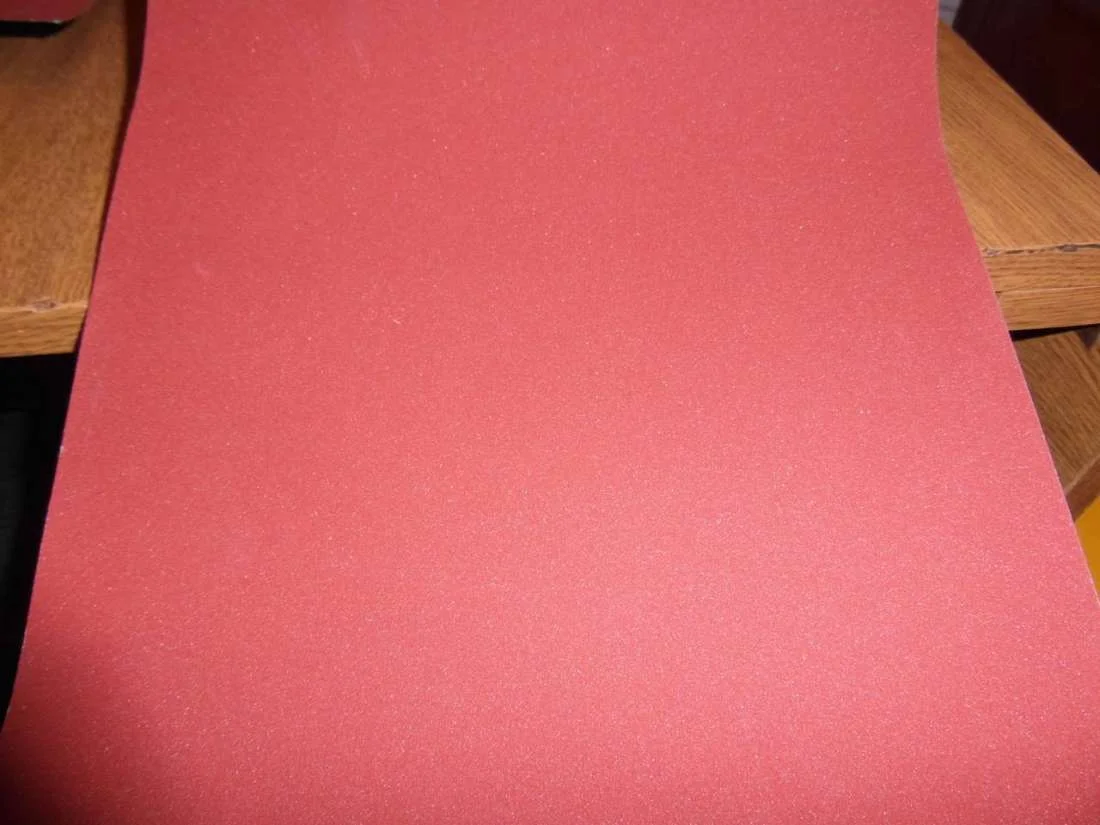

Так вот купил я наждачку no name (еле нашёл на нашем рынке, т.к везде продают крупнозернистую) 600 SAM_4047.webpSAM_4048.webp 1000 SAM_4049.webpSAM_4050.webp 1500 SAM_4056.webpSAM_4055.webp даже нашлась 2000 SAM_4051.webpSAM_4052.webp
Так вот какие то они странные эти наждачки. К примеру самой мелкой оказалась наждачка 1000, чуть грубее 1500 ещё грубее 2000, и самая грубая 600, какой то парадокс или косяк, хотя продавец распаковывал передо мной (тем более сзади написано же ведь всё понятно). В общем и целом моя наждачка 400ка оказывается мельче всех этих красных (ещё у меня есть 120ка фирмы такой же как 400ка и эта самая 120ка на ощупь примерно схожа с 600кой красного цвета no name). Провёл пару раз ножичком по 1500 и 2000 так остались грубые царапины на режущей кромке, таких царапин не оставляет 400ка Stayer.
Собственно вопрос: неужели у разных производителей свои измерения мелкодисперсности? Неужели разные наждачки с одинаковыми цифрами будут совершенно разные (как в моём случае)? И как тогда ориентироваться? Ведь в видео уроках про заточку говорят только цифры: от 400 до 1400. Мне посоветовали сходить на авто-рынок, мол там где краска есть и мелкая наждачка, завтра иду туда.

В случае с китайскими абразивными листами - нет большой разницы, какая марка будет нарисована (Stayer, Matrix, FIT, Proma и т.п. - это все "собирательные" бренды, у которых собственных производстенных линий по абразиву в частности - не было отродясь).
Вполне может оказаться, что бумага с 1000 номером выглядит грубее 400-й. Даже если не перепутан размер зерна. Присмотревшись внимательно, можно заметить, что слой абразива просто нанесен неравномерно, остались излишки по высоте (ракель изношен или оборудование не отстроено) в виде небольших комков. Такой поверхностый излишек будет интенсивно сыпаться на обработе (связка там минимальная), пока не останется основной слой.
Лучше всего проверять незнакомую бумагу на тестовых поверхностях (акрил, сталь), чтобы убедиться по следу в размере основной фракции и не попало ли туда более крупных зерен. Да, дешевизна расходников обычно пропорциональна риску таких вот малоприятных "сюрпризов".

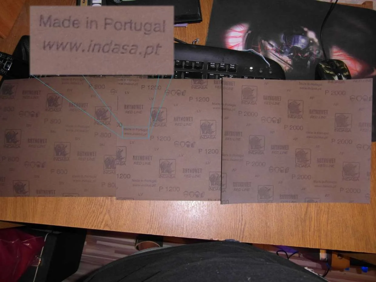

Вот прикупил наждачку фирмы p288im.webp (15руб лист).
