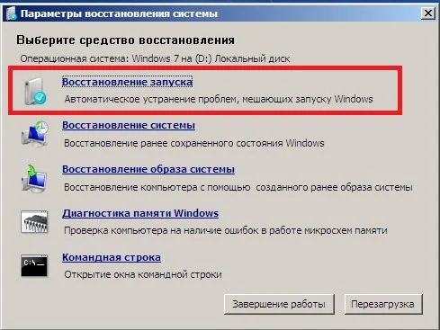

при загрузке нажать F8 выбрать загрузку последней удачной конфигурации.
Или там же (в меню F8) выбрать Восстановление запуска, см. скриншот.
Средство Восстановление при загрузке автоматически находит и исправляет ошибки препятствующие загрузке Windows 7. Это средство можно использовать, если загрузочные файлы повреждены.

спасибо большое, попробую.
загрузка удачной конфиг. и восстановление не помогло, жаль.
