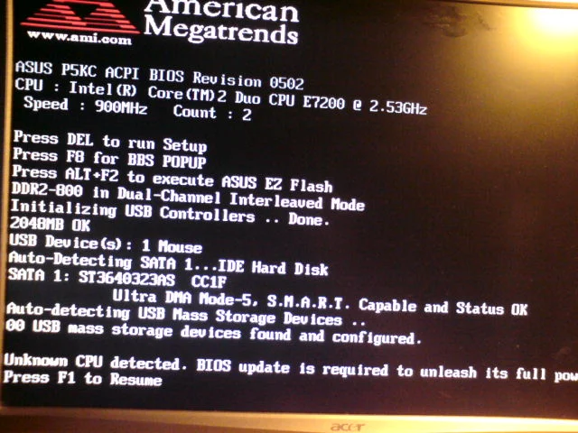

Добрый день!
Что-то стало происходить с ПК. Последние дня два начал наблюдать щелчки какие-то с Системного блока=(
А тут ваще запустил игруи после щелчка зависла играю Не на что не реагировал=(. Перезагрузил получил такое.
ЧТо делать?Я думаю что-что то с биосом. и пока все это печатал стала глючить глава:tehnari_ru_1019:

Щелчки могут издавать только устройства с движущимися механическими деталями, такими, например, как жесткий диск, или кулера. Поскольку щелчки сопряжены с зависанием, думаю что тут проблема с ЖД.
ну а ваще по фото что скажете???
Написано, что USB Mass Storage устройство обнаружено и настроено. Тестирование SATA-винчестера при помощи технологии S.M.A.R.T. ошибок не выявило (странно - прим. мое). Процессор обнаружен. Требуется полное обновление БИОС. Нажмите F1, чтобы возобновить.
для проверки отключи в биосе режим ULTRA DMA
Я бы всё-таки сначала перешил биос. Щелчки при сбоях в биосе могут издаваться РС-скрипером, а E7200 вообще поддерживается с версии 1105, у тебя же стоит базовая версия 0502.
Обновление потребовалось вот так внезапно, без вскрытия ПК и замены процессора? Ну чудеса же!
Автор ничего не написал про замену процессора, тем не менее на картинке чётко читается тип камня и версия биос, а на сайте производителя в списке совместимых для Е7200 указана версия 1105.
и вправду чудеса))
От щелчков избавился с помощью рук)))Пошевелил проводки. Косяк был в том что клава выеделывалась вытащил и воткнул все норм запахало,но Ф1 не исчезло)) Обновить Биос надо было ещё 3 года назад))не умел еще тогда. В Общем и заодно обновил,теперь все ОК!))) Извините что долно не отвчечаЛ,забыл про тему=)
