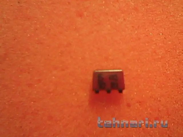

Здравствуйте! Ко мне пришел тембра блок чисто транзисторный! там они стоят мелкие в корпусе кт13! транзисторы вышли из строя, на них кодировка Б 10 81 и ещё там стоят в таком же корпусе Е 05 81 какая у них маркировка? Извиняюсь за плохое качество фотографии, нету нормального фотика под рукой!
    14.5 KB · Просмотры: 287

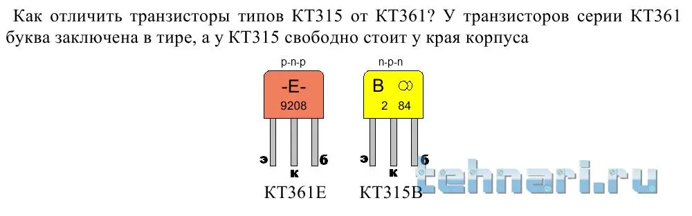

На фото КТ315Б . Если буква в углу , то это КТ315 , если буква стоит в середине , то это КТ361 .

И цоколёвку тоже нужно подобрать из аналогов, кт315б это npn? у меня просто точно таких-же нету! есть в таком-же корпусе с другой кодировкой! на что его можно заменить без ухудшения звука?
