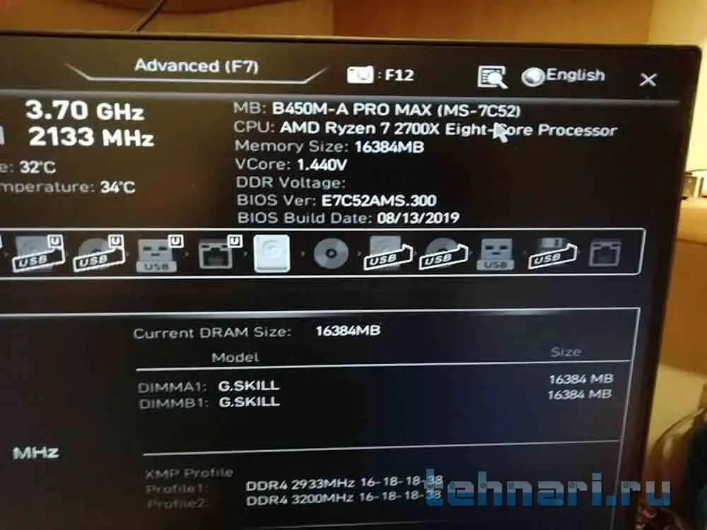

Проблема: m/b MSI B450M-A PRO MAX (MS-7C52), установлены 2 планки памяти по 16gb
В биос видим: DIMMA1: G.SKILL 16384mb
DIMMB1: G.SKILL 16384mb
Общий объём памяти показывает 16gb, мама поддерживает 32? (см scr.jpg)
Пытаюсь перешить BIOS
У меня E7C52AMS.300 (13.08.2019), на сайте есть E7C52AMS.330 (11.11.2019)
LIVE UPDATE пишет: Ваш BIOS обновлён до последней версии, нет необходимости в обновлении
M-Flash видит на флешке файл с новым BIOS, но при попытке перезаписи остаётся старая версия

G.Skill 16 GB DDR4 3200 MHz RipjawsV (F4-3200C16S-16GVK)

Проверь планки по одной в каждом слоте...
С маленькой флешки биос перешился, спасибо Технарю за совет.
Но проблема не ушла. В биосе всё так же пишет
Memory Size 16384mb, а в винде:
Установленная память 32,0ГБ(16,0ГБ доступно)
ну вобщем по гуглил я райзены это ещё та пробка в попке, народ кричит что занижение частоты памяти дико помогает, сам лично не проверял, так что не пинать.. но попробовать стоит..
Проблема решена. Повключал по одной планке, потом снова поставил две,
и, О Чудо, память нашлась. Всем спасибо, ещё раз спасибо Технарю.
Повключал по одной планке, потом снова поставил две, и, О Чудо, память нашлась.
Иногда помогает перестановка из слота в слот или протирка контактов ластиком.
