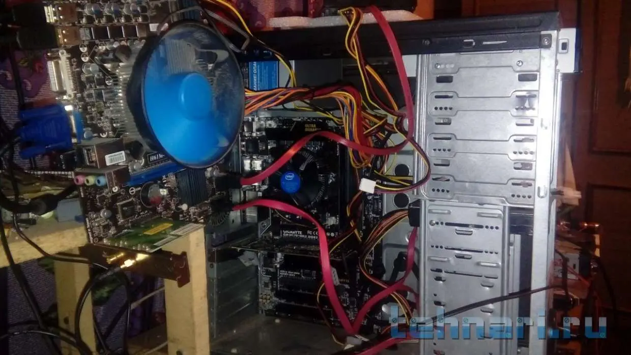

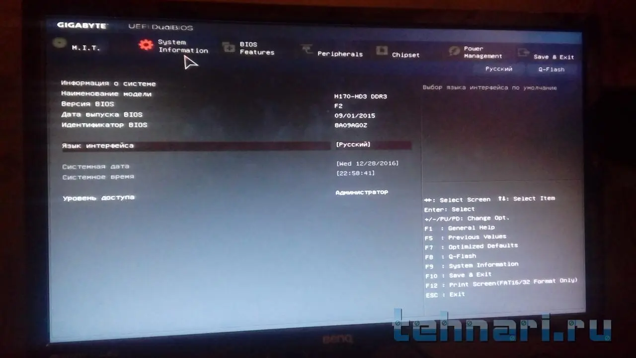

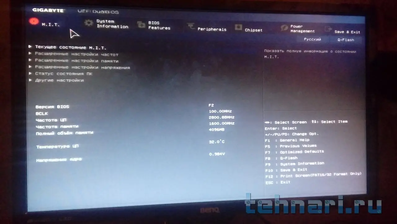

Не могу поставить Windows 7 на новую материнку
Нееее. Но вга шнур перетыкал
Ну так надо было выдернуть установленную ВК, т.к. БИОС автоматом отрубает интегрированную если стоит дискретная карта.
Комп включаться начал после расборки и сборки. Но сигнал на монитор всеравно неидет
Монитор начал работать через 20 секунд. Слава богу. В биосе поставил заводские настройки

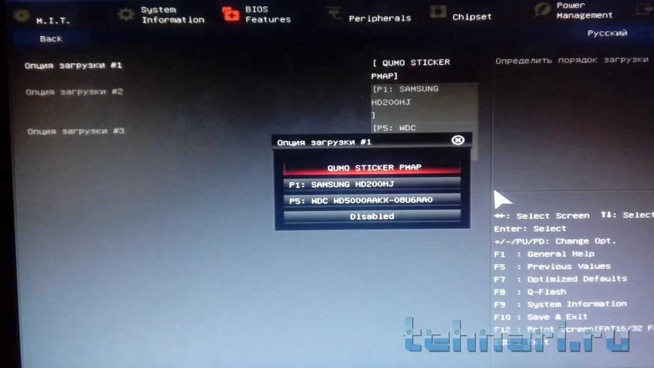

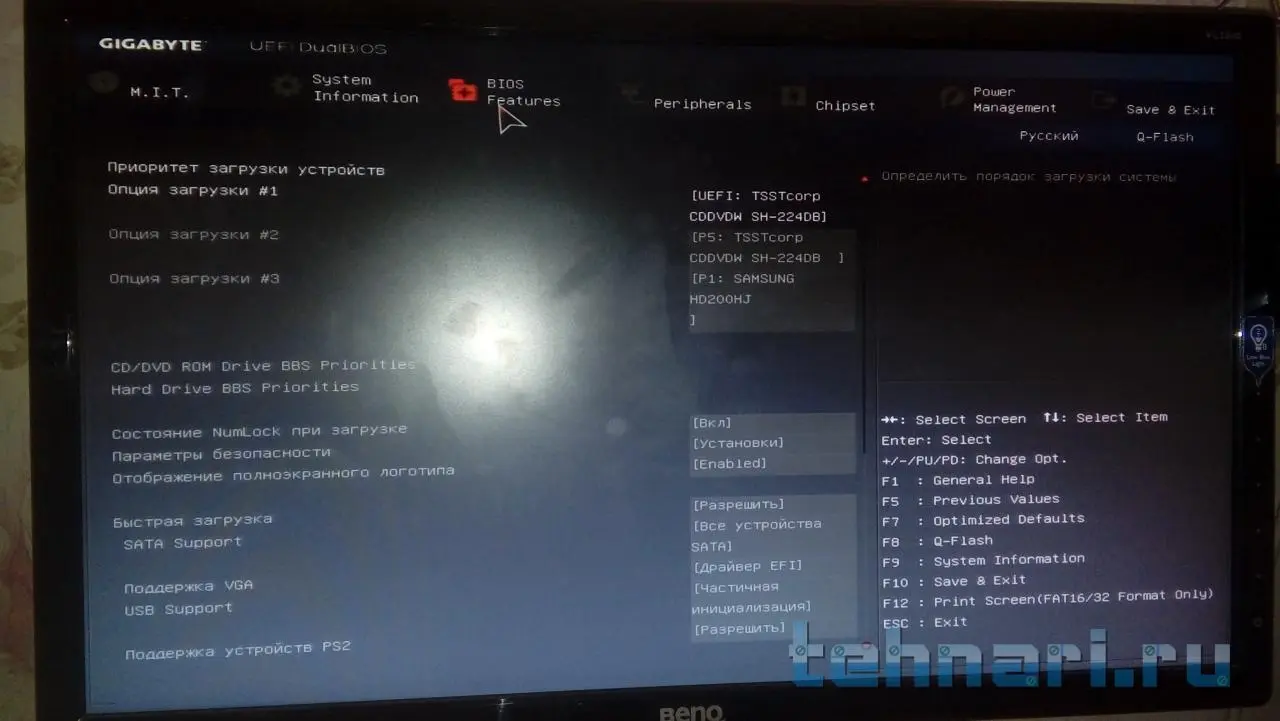

Что тут ставить для опции загрузки #1? То что в первой строке над двумя hdd первый раз вижу, флешка уже подключена к пк
Незнаю как назначить флешку для загрузки. Что там еще лелать надо?

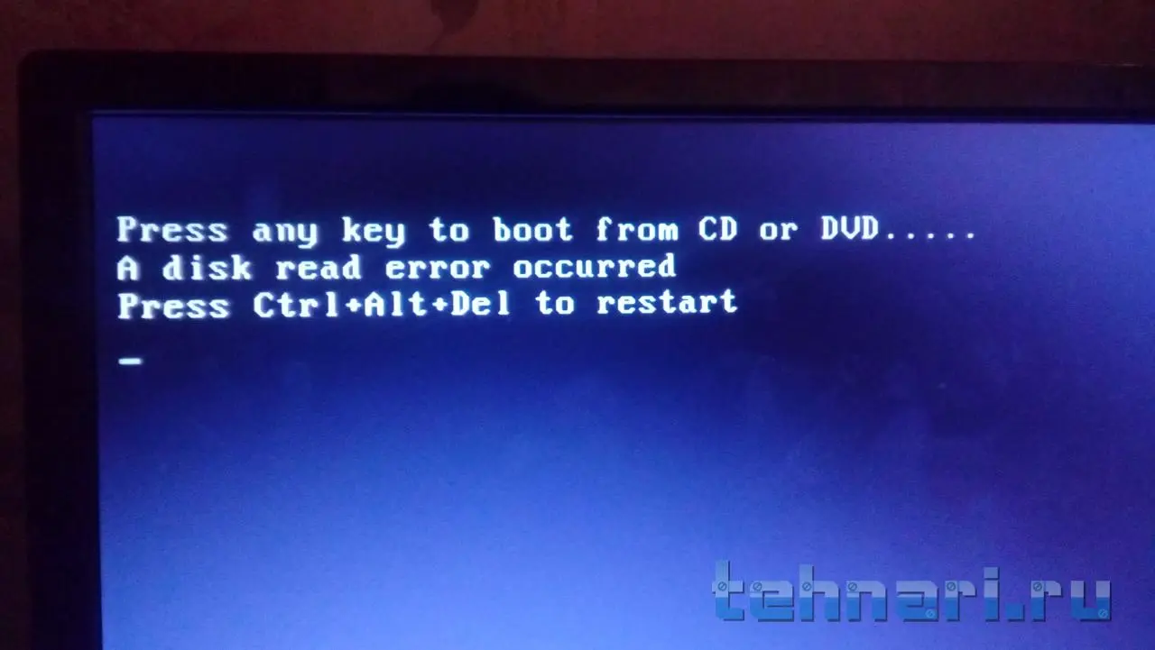

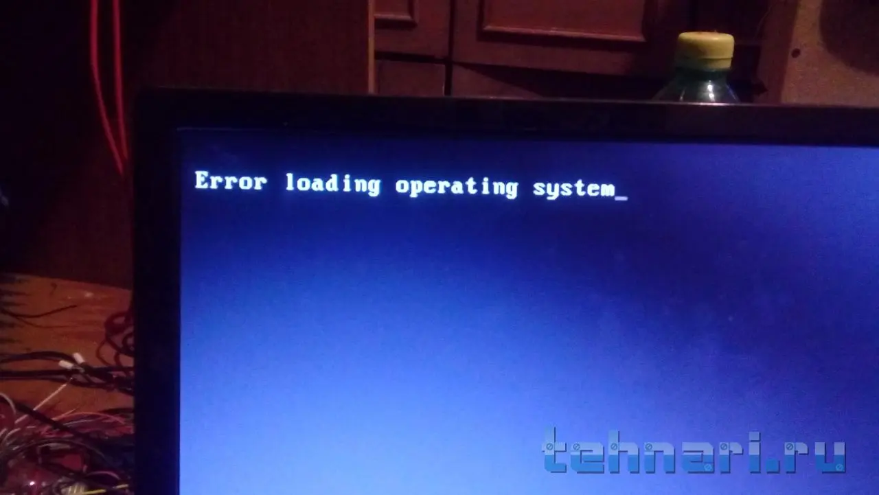

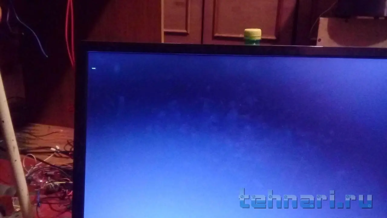

После перезагрузки вижу это что на фото. Черточка маргает. Когда решил переставить флешку в другое гнездо то. Выдал какую то ошибку14830326063321373781122.webp
Вот эта ошибка при извлечении флешки

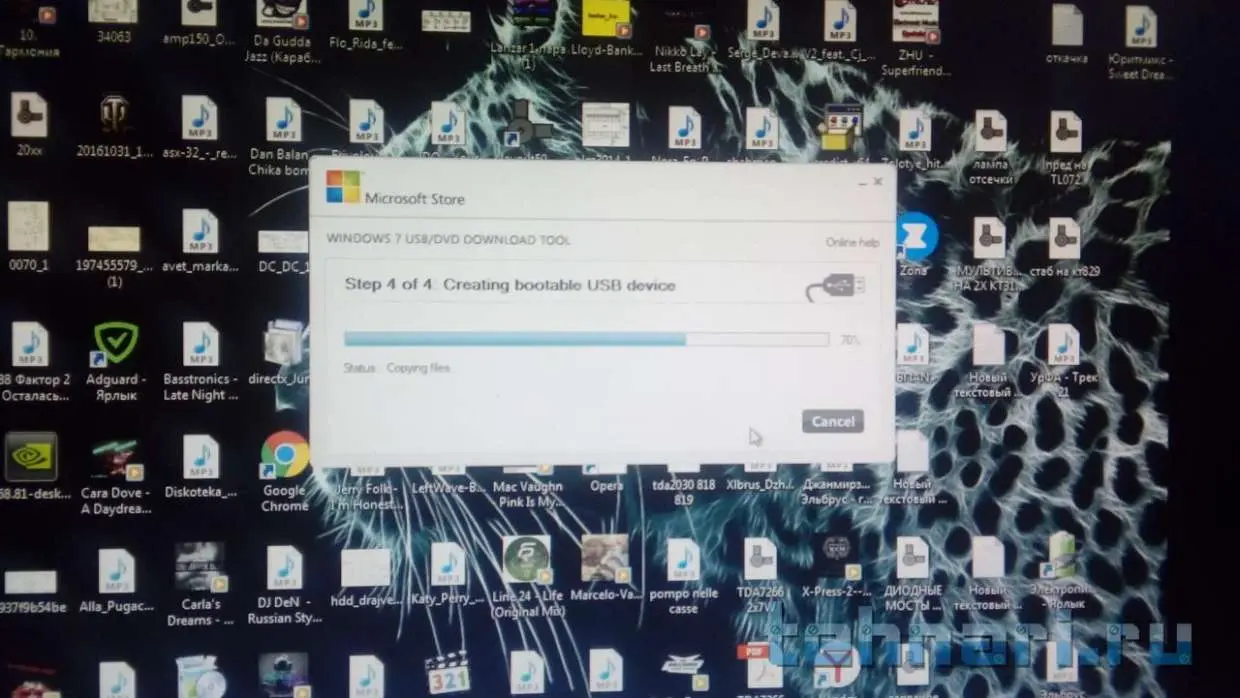

Сейчас на другую флешку другой iso другой виндовс7 проьую поставить и опять пробовать установить

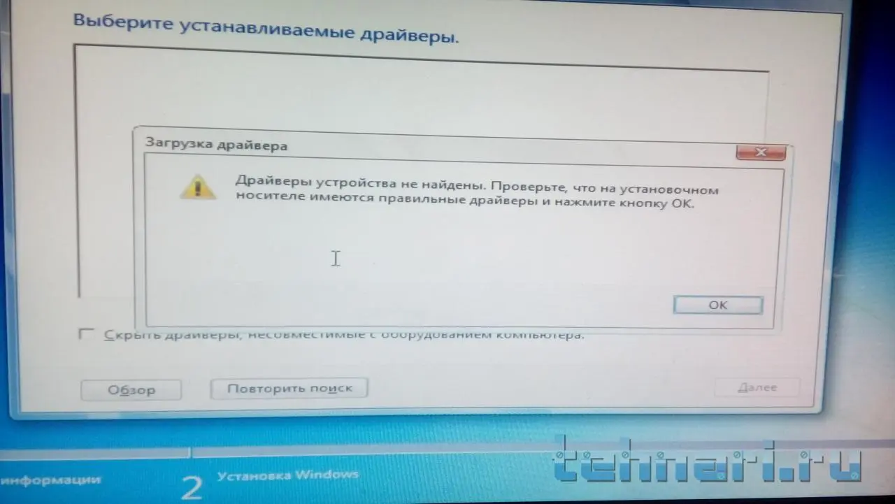

Неьольшой прогресс. Но есть проблема
Про какие драйверы идет речь ?
Я бы "плясал" от жесткого диска. Установку системы делать с установочного диска, а не с флешки. Примерно так.
1.Если на жестком диске уже есть разделы и вы эти разделы оставляете, то определиться какая разметка на жестком диске MBR или GPT.
2. В соответствии с разметкой диска, сделать нужные настройки в BIOS.
Если разметка GPT, то включить режим UEFI. Secure boot отключить.
Ecли разметка диска MBR, то включить режим Legacy (может называтся по-другому).
3. На первое место в BIOS поставить загрузку с жесткого диска. С установочного диска загружаться через F12 (возможно другая клавиша вызова Boot menu).
4. Пробовать установку системы.

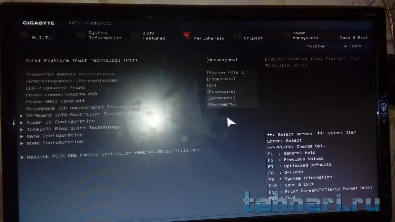

На сайте производителе платы есть ссылка на проблему.
"The problem lies in the fact that Windows 7's installer is only compatible with an older type of USB driver. The GIGABYTE 100 series motherboard uses a newer kind of USB driver, meaning you will get an error when trying to install Windows 7."
как я понял надо взять флешку более 4Гб
Незнаю в чем фишка, но один знакомый все же смог справиться с установкой. Этот пк отказывается устанавливать винду на какие либо hdd, кроме hdd из игровой приставки емкостью 20гб. Сейчас можно поставить винду на любой hdd но невытаскивая этот самый 20гб hdd. Вытащив ево из пк комп просто небудет работать. Он мне сказал что пусть как брелок в системнике остается. Вот так вот...
